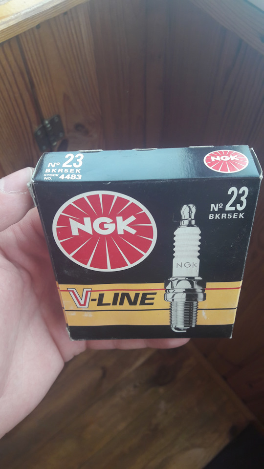

Заказал в емексе свечки, поменял, и тут же двигло начало дергатся и троить, прогрелся, вроде нормализовалось, но работал жёстко, прокатился км 100, сегодня утром выкрутил и увидел вот это. На старых нжк не было никакого нагара, налет ровный, серый, а здесь даже на двух окалина. Скорее всего две левак, да и надписи по разному нанесены

Двухконтактные должны быть свечи.
Зазор соответствует?
Да

В нжк тоже не особо уверен, наверно как на американцах, на беру обратно перейду, хоть и дорого

Ставь нормальные двух контактные свечи, по марке авто, а не те которые на глаза попались и будет тебе щастье.

bkr6ek я эти поставил
так у нас должны быть двухконтактные свечи?
я а такие тоже вкрутить попробовал — двигатель дерганный стал.
вкрутил те, которые положены по "паспорту" и всё ок стало.
Ранее, разве, такие и стояли?
Стояли тоже ТТ, потом поставил нжк одноконтакные, щас опять хотел ТТ и вот.
