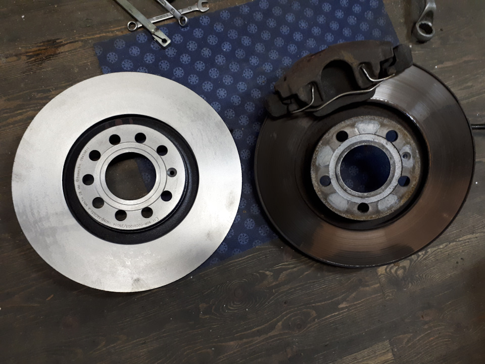

3 года назад менял стоковые тормоза (PR-1LB, 1LE) 288 мм перед и 245 мм зад на чуть увеличенные (PR-1LT, 1LF) – 312 мм перед и 255 мм зад. За 3 года диски износились до предельно допустимых значений, тормоза стали не очень хорошо останавливать машину.
Был выбор, либо поставить новые диски и ездить дальше, либо протюнить тормозную систему. Т.к. мотор уже далеко не сток, то решил улучшить и тормоза.
Вариантов куча, в разных ценовых диапазонах. Сначала хотел поставить 345 мм на перед и 300 мм на зад, но после поисков и подсчета бюджета, понял, что слишком дорого, нужно колхозить с установкой и к тому же не все колеса налезут. У меня зима на 17’ дисках, а проставки ставить не хочу.
Оставался вариант 320 мм перед и 288 мм зад, от А4B7 DTM (PR-1LA, 1LC). В принципе не плохой вариант, но на передние суппорта АТЕ очень много негативных отзывов, пишут, что жрет внутреннюю колодку, т.е. проблема с направляющими пальцами.
И есть еще вариант передних суппортов TRW от А4В8, легкие, надежные суппорты, встает все болт-он, выбор пал на них.
Нашел на Ауди клубе 2 суппорта со скобами в отличном состоянии по адекватной цене. Тогда еще хотел поставить на зад суппорты от VW T5 под 300 мм вентилируемый диск. Новые стоят не очень дорого, а вот скобы – по 4т.р. за скобу с доставкой месяц отдавать не захотелось.
Решил ставить на зад суппорты от A4B7 DTM под 288 мм невентилируемый диск. Нашел б/у в хорошем состоянии, купил на всякий случай ремкомплекты и поехал все это дело менять.
Для того, чтобы все встало болт-он и было по фэншую, на перед нужно купить задние тормозные шланги от A4B8 (они покороче передних), кронштейны крепления тормозного шланга и датчика износа от RS4B7 и еще один датчик износа передних колодок, т.к. на А4B8 стоит только с одной стороны, а у нас с обеих. Ну и конечно диски от A4B7 320 мм и колодки от A4B8.
На заднюю ось нужно купить грязезащитные кожухи под 288 мм диск, диски 288 мм и колодки. Все от А4В7 DTM. Щитки лучше брать от кваттро, но можно и от моно, при помощи небольшого вмешательства болгарки все встает. Я нашел правый от кваттро, левый от моно.

На весь апгрейд потрачено 40000 руб и пол дня работы в гараже с братом andreiA6C4
Проверить пока не удалось, т.к. жду новую резину из-за "отличных дорог", а машина висит на чопиках. Потом еще притирка колодок. После этого, надеюсь, будет тормозить!

Прикол в том, что в записи на фотографиях передние суппорта TRW c поршнями 57 мм, а Ate Teves FN-R (PR-1LA, 1LG) идут с бóльшим по диаметру поршнем 60 мм, следовательно и прикладываемая сила больше. Обычные суппорта Ate FN3 что стоят у большинства (тормозные диски 288×25 и 312×25) также 57 мм, поэтому переход с 312×25 на 320×30 с суппортами TRW 57 мм будет больше похож на эффект плацебо.
Насчёт негатива — надо просто периодически обслуживать тормоза и вовремя менять резиновые втулки (мазать КАТЕГОРИЧЕСКИ НЕЛЬЗЯ) и следить за чистотой пальцев. А по массе они примерно идентичны потому что и у Ate 60 мм и у этих TRW 57 мм та часть где находится поршень алюминиевая, а вот та часть где стоят тормозные колодки, т.н. "ладошка" чугунная. Скобы разумеется тоже из стали. Масса +/- туда-сюда сравнимая.
