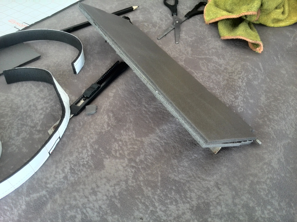

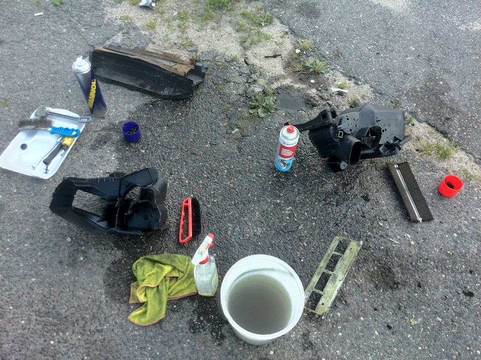

Друзья всем привет, закалупало меня то что с печки дует летом во всех положениях горячий, тоесть баня! Вот я решился разобрать и нормально проклеить заслонки и радик тоже с запасом на зиму, клеил не паралонам, а спленом он не рассыхаеться и жаростойкий ну и плотный само собой, итог ! Супер! Всё работает и так как надо)))
