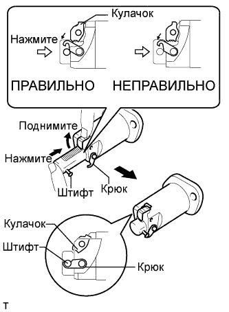

Теперь берем ключ на 22 и крутим коленвал против часовой стрелки примерно на пол круга! И потом по часовой и слушаем щелкает ли натяжитель. У меня был всего один щелчек, сделал 2 круга и больше не услышал щелчков, значит цепь еще не вытянутая! Пошел заводить, перед этим перекрестился))) Завел и все отлично! Звон пропал совсем, работает как новая машина. А говорят натяжитель вечный, так это не правда! Крышку клапанов не снимал!

Натяжитель в коробке уже идёт заряженный или его перезаряжать) надо?
Не знаю. А что там сложного? Надавить на шток и одеть крючок. Неправильно там не возможно сделать.
Как я и думал из коробки он уже заряженный)
Там ещё бывают модернизированные с них масло не стекает.
Смотрю картинку где правильная-неправильная установка кулачка. Я кромле слов, различия никуя не нашел. В чем там разница правильности и неправильности. Заметил только что на верхней картинке крючок сверху одевается, а на нижних трех снизу. Подскажи в чем там фокус, а то предстоит скоро самому менять натяжитель
Не заморачивайтесь, просто вдавите шток натяжителя до конца и накиньте крючок. Все это называется заряженный натяжитель

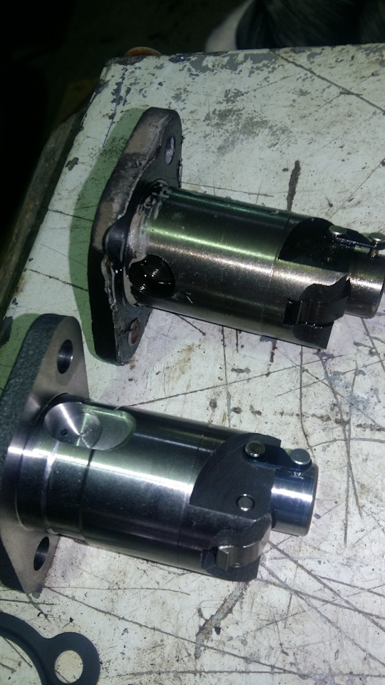

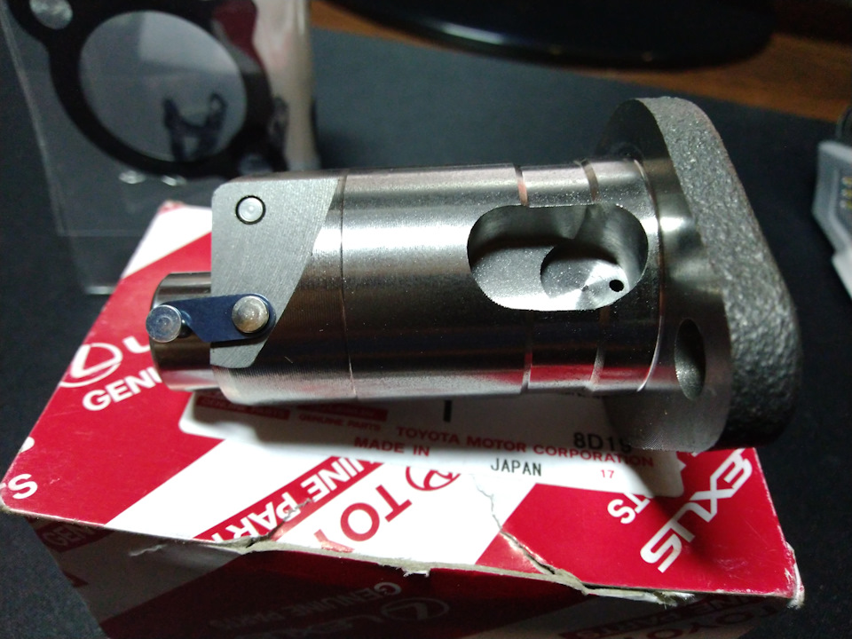

А какой номер детали ? Что то плохо видно. Хочется понять на 1NRFE и 1ZRFE идут одинаковые или нет.
1354037030
Я так понимаю это модернизированный ?
А старый с каким номером был ? :)
Это модернизированый, а старый не подскажу! Окей гугл))
не в курсе с какого года модернизированные начали ставить?
С какого года нет. А зачем год? Я же кинул код запчасти. Заказывай и все.
да не, я менял неделю назад. просто который снял был точно такой, машина 2008 г, японка, и точно знаю что его ни кто не менял

старый был с номером 13540-37020, а модернизированный едёт с номером 13540-37020 и 13540-0T020 этот уже последний выдаёт в электроном каталоге
Отлично ты уже модернизированный поставил.
Они оба хорошо работают. На форумах пишут что с нового масло меньше уходит.

А они взаимозаменяемые? Если окажется что стоит старый, его возможно на модернизированный заменить?
Они идентичны, более продумана система смазки.
По номеру и по фото у тебя как верхний.
Потому что фото не мои! Я для наглядности выложил! Вот мой код, 1354037030 щас нашел коробочку ! Значит модернизированный?

С масляным отверстием сверху что не стал ставить. На свежих движках везде модернизированный стоит 13540-37030.
Я не знал про другой, купил такой же! А фото есть старого и нового?
У меня как нижний!
Старого натяжителя фоточки бы глянуть))
Я выложу чуть позже! Ну он внешне ни чем не отличается!
