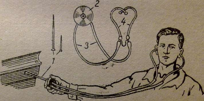

Прослушивание двигателя.
По характеру стука или шума и в зависимости от места его воз¬никновения можно определить неисправность двигателя, которую устраняют при техническом обслуживании или ремонте.При прослушивании прикасаются слуховым наконечником стетоскопа к различным точкам двигателя (фиг. 1). Звуковые волны по стержню передаются к мембране и через слуховые трубки и слуховые наконечники фиксируются на слух.
Стук коренного подшипника, появляющийся при зазоре более 0,1—0,2 мм представляет собой сильный глухой стук низкого тона в нижней части блока. Этот стук указывает на увеличенный зазор в подшипнике и выявляется при резком изменении числа оборотов коленчатого вала двигателя.
Стук шатунного подшипника обычно меньшей силы, чем стук коренного подшипника, прослушивается через стенку блока в зоне, соответствующей верхнему и нижнему положениям поршневого пальца. Появление стука в шатунных подшипниках также указывает на недопустимое увеличение зазора между ними и шейками вала.
Стук поршневого пальца прослушивается в верхней половине цилиндра и через головку блока. Это резкий стук металлического характера, исчезающий при выключении зажигания для данного цилиндра. Обнаруженный стук указывает на повышенный зазор между пальцем и втулкой головки шатуна или отверстия для пальца в бобышке поршня.
К числу более слабых стуков относится стук поршня, появляющийся при большом износе поршня и цилиндра, а также при работе недостаточно прогретого двигателя. Этот стук лучше всего прослушивается в момент перехода поршня через мертвую точку.

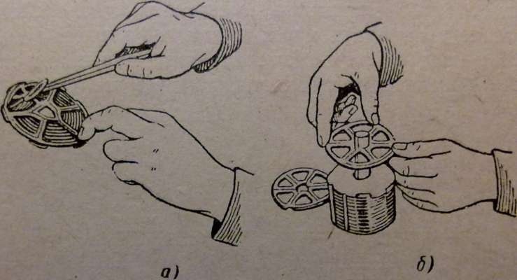

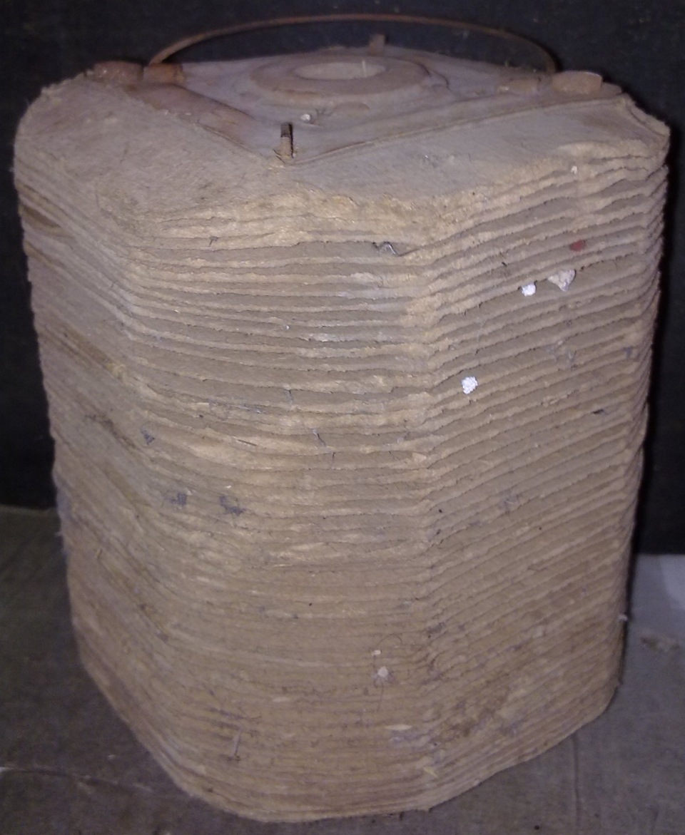

Восстановление фильтрующих элементов фильтров тонкой очистки масла
1. Разобрать фильтрующий элемент, сняв боковые пластины, спиральную пружину, верхнюю и нижнюю крышки.
2. Положить картонные пластины в ванну с керосином на 3—4 часа для размягчения смолистых отложений.
3. Очистить картонные пластины от отложений с помощью деревянного скребка (фиг. 2, а) или мягкой щетки. Прочистить перепускное отверстие и каналы в накладке и промыть в керосине.
4. Просушить пластины, обдувая их сжатым воздухом.
5. Собрать элемент на деревянном стержне, имеющем сечение правильного треугольника со стороной 20 мм (фиг. 2, б).

Очень полезная запись. Только вопрос — не оглохнешь ли, когда будешь в стетоскопе стоять рядом с заведённым двигателем…
На фото изображен не простой стетоскоп. Я думаю что он не будет передавать колебания от фонового звука, а будет передавать только стук который передается от иглы 1.
