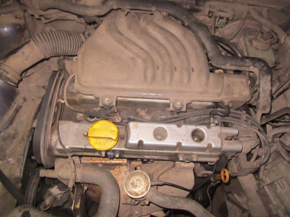

В новой машине пусть всё будет по-новому. Ну, в новой для меня, в этом смысле :)
Как говорил предыдущий владелец (Денис, привет), ремень ГРМ и помпа достаточно свежие (порядка 25 тысяч), а ролики постарее, при последнем ремонте не менялись. По сему был заказаны на autodoc.ru:
ремень GATES (код: 5369XS) — 650р.
3 ролика INA (номера: 532003310 — 555р., 532003410 — 600р., 531051830 — 1050р.)
А вот помпа заказана не была… косяк. И когда всё разобрали, то оказалось, что помпа с люфтиком уже. Оставлять её вообще не вариант. Откладываем инструмент и закрываем гараж — поздно уже, магазины не работают. И на следующий день иду по магазинам в поисках помпы… Вру! Не иду, а еду. Спасибо за помощь товарищу с работы. Фу, как я не люблю покупать детали в "живом" магазине… Потому что покупаешь не то, что НАДО, а то, что ЕСТЬ. Ну, и цены деталей в наличии меня не радуют. Обошел я 4 магазина — в 3-х из них помпы лежат в наличии, но меня не устраивает производитель. И всё равно я ее покупаю за 1000 рублей в "Евромоторс". Она мне не нравится, я недоволен и мне не хочется ставить ее. И по пути к дому, заезжаю в "Далию" и там лежит то, что и хотел — Hepu (Р324) за целых 1900 рублей. Блин, беру, я же аллигатор! Да, да, купил я две помпы с интервалом между покупками в 10 минут. Кстати, в автодоке эта помпа стоит 1200. Это так, для справки. Также была куплена пятилитровая канистра антифриза G11 AWM.
Денис за мной заезжает и мы едем в гараж. Всё благополучно ставится на свои места и я счастлив :)
Огромное спасибо за ремонт Денису! (Deniska29)

А на фото старая и новая помпы разные, они взаимозаменяемые?
Да
