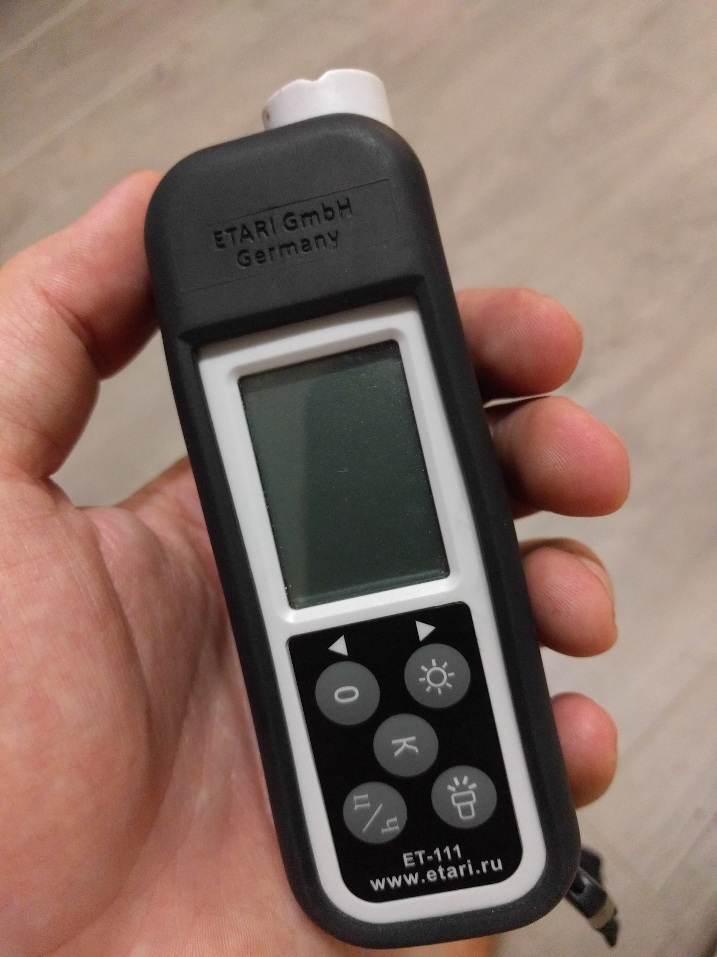

Всем привет! Возник такой вопрос, какая толщина ЛКП должна быть на поло с завода? В руках оказался толщиномер, решил поиграться и проверить свою, результат — по кругу 250, багажник 170, как это можно понимать?
Стоял рядом поло в другом цвете, у него 170

Так у них треид ин в салоне есть а значит и толщиномер и они своим же толщиномер каждый элемент сами протыкали мне показывали так что свой даже и не надо таскать своим чисто ради интереса проверить хочу хотя думаю тоже самое будет. А вы другие машины не пробовали этим толщиномером проверять а то может не откалиброван. В моем в комплекте колибровачная пластина лежит и после каждого включения рекомендуется калибровать. Если реально на заводе в два слоя покрасили то даже завидую лкп глядишь покрепче будет но вот при продаже хрен докажешь правда что не красил хотя не все с толщиномерами ходят
Вчера отколибровал и пробил три поло, на моем оказалось в два раза больше, чем у других

Не откалиброван скорее всего, 250 это много
Проверил на других авто, там ок, похоже двойной перекрас с завода)

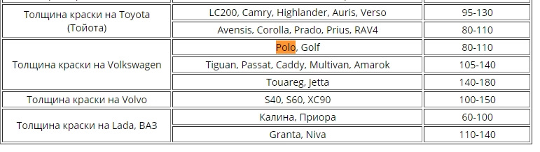

Выше табличку скинул. С завода врдли, могли в салоне стукнуть новый часто бывает В проемах попробуй должно быть вообще до 100тки

Таблицу видел тоже такую
Если все бьется в 250 или около того, это двойной заводской. 150-170 просто заводской. Если ты первый хозяин и багажник не бился, вероятна история с поврежденным багажников в салоне или на заводе, именно поврежденным. Если был бы косяк поураски- устраняли бы локально, а меняется деталь в случае физического дефекта. В зоне репаса (ремзона завода VW) никто не будет заморачиваться двойной окрас или простой. Причем скорее всего все таки на заводе т.к. дилеры бы перекрасили в случае чего, а не меняли, им так проще. Знаю, что говорю, работаю по калжским заводам VW и Volvo
