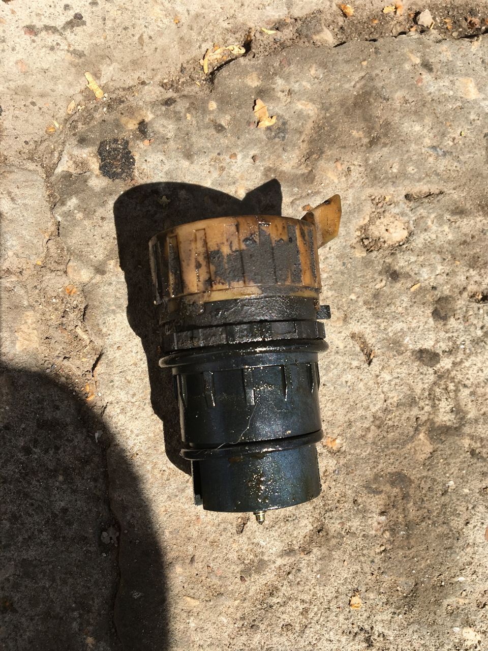

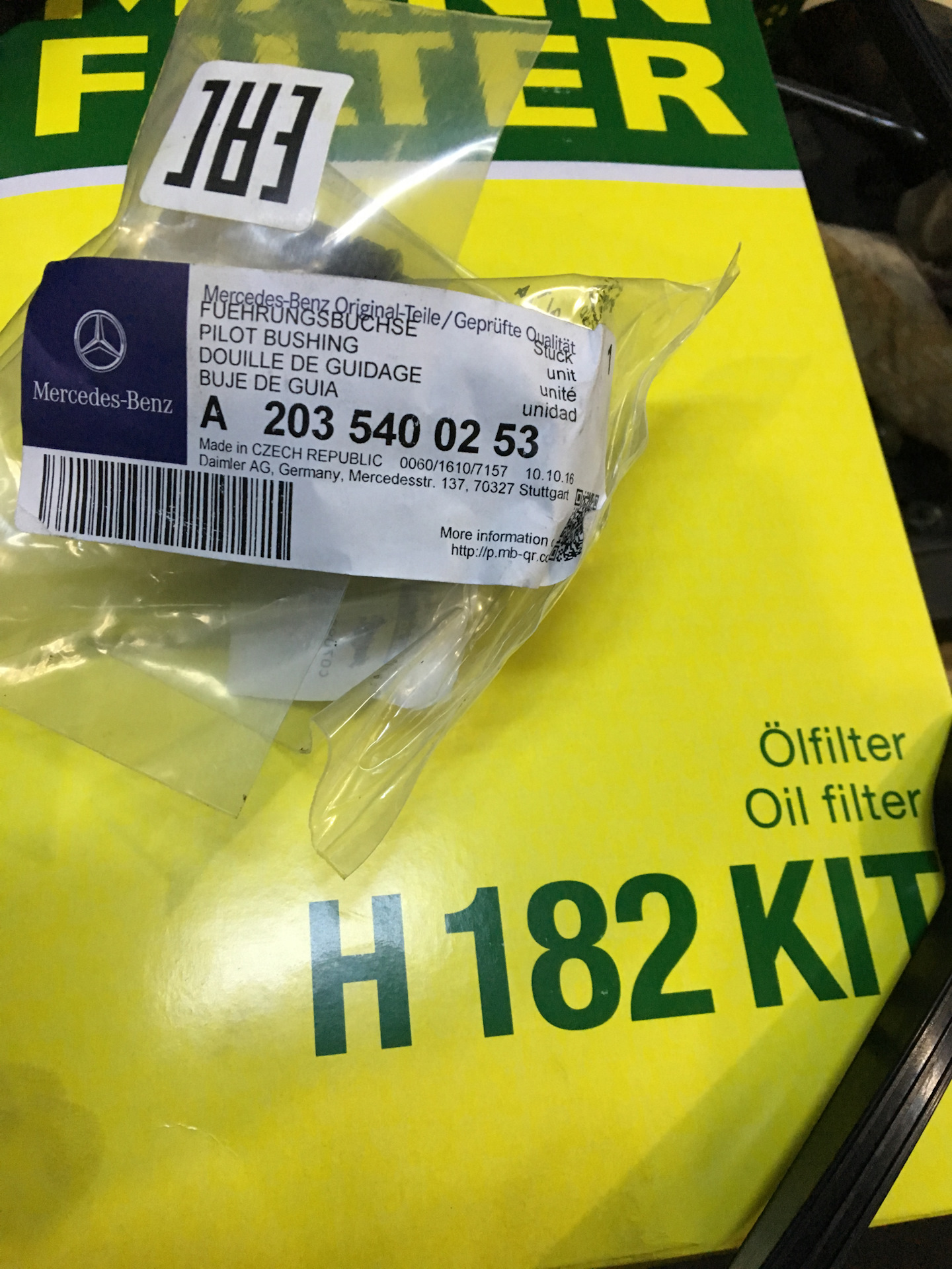

Боялись за разъем, что не выкрутится, но он вышёл как по маслу) А вот далее…

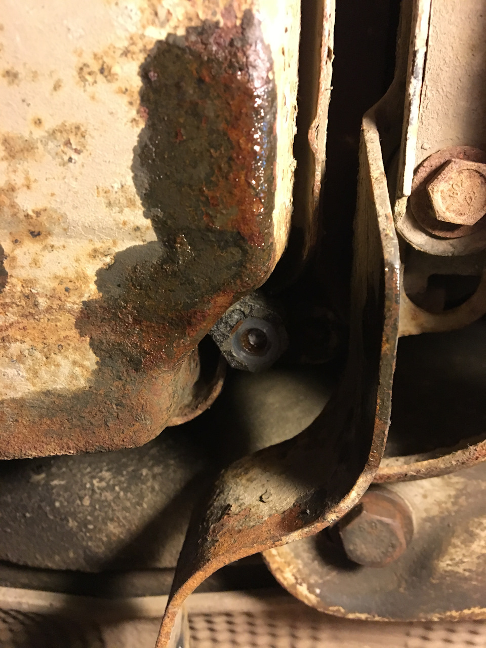

Обламывается болт поддона, один, потом я беру ключ со словами: "Смотрите как надо" и тоже ломаю болт, остальную четвёрку удаётся выкрутить целиком. Все приехали( Паника борется с разумом. Сразу появились советчики, каждый подходил и "охал". В конечном итоге собравшись с мыслями, решаем двигать к соседям в сервис — там сварка и свёрла хорошие. В сервисе консилиум — решает сверлить. В итоге за 30 минут всё удаётся исправить. Едем на лямке обратно заканчивать ремонт) Благо болты и выносы были в запасе у мастера с разборных мерсов. Продолжаем сливать жижу(масло не менялось 115000 миль), меняем фильтр, заливаем, запускаем, сливаем, заливаем, проверяем и счастье)))

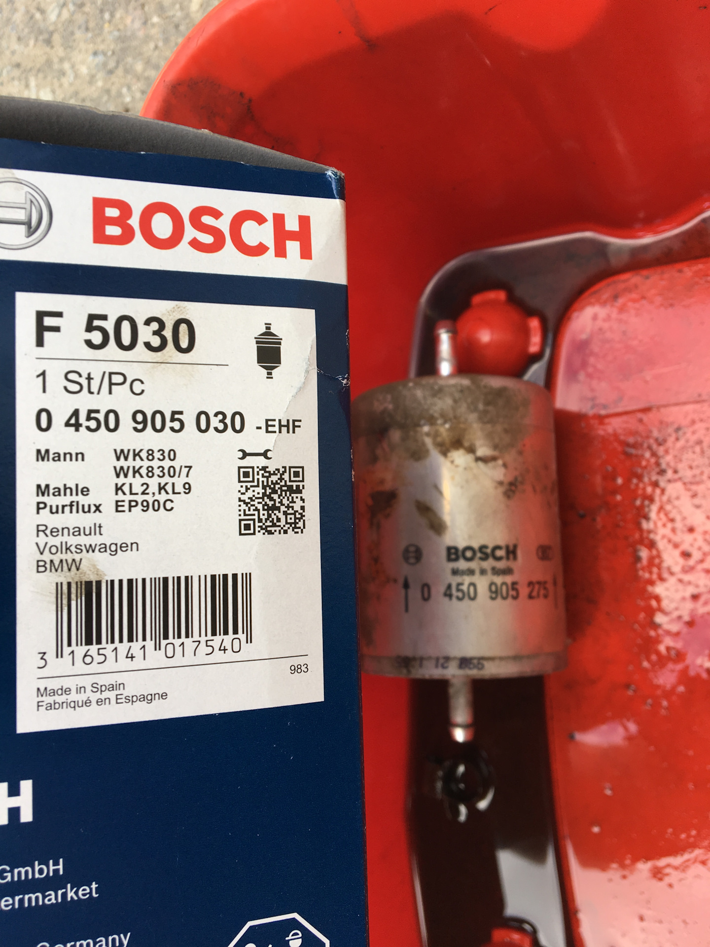

Окрылённые успехом меняем и топливный за одно.

Ну конечно никак), но после очередной смены смотрел на фильтр и решил в след раз не менять каждую смену.В твоём случае 115 т.м. -это конечно не вариант.
Лучше всего аппарат по замене всего обьёма, стоимость работы 4000 с заменой фильтра ничего разбирать не нужно.На разъёме меняется резинка за 150 рублей и снова в бой))
а как фильтр поменять без снятия поддона?
Для чего сливали 2 раза масло?
это своего рода промывка
открою секрет. В доресте, в бублике есть сливная пробка. Профессионалы должны это знать. Таким образом сливается почти все масло и остается только в радиаторе и патрубках.
есть, сливали) Задача стояло максимально слить старую, вот и доливали, чтоб разбавить.
ну тогда молодцы мастера. Промыли коробку ). У меня слитое масло было как сок винограда.
у нас отдавала зелёными оттенками и пенилась
зеленым может потому что желтое масло было до этого, вроде как оригинал был желтым.
