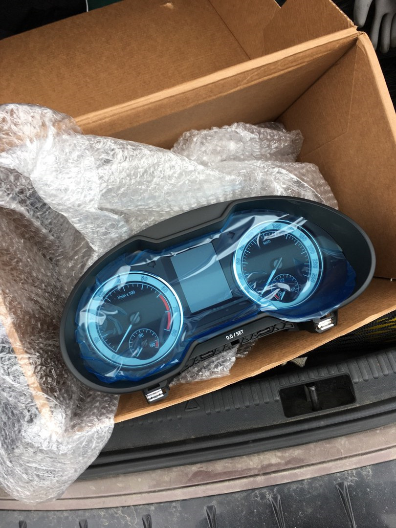

Всем привет!
С завода стояла обычная приборка, ее функцион немного ограничен.
Запчасти на фото: 180209
Вот пришло время менять на новую приборку с цветным Maxidot. Данную приборку приобрел у VAGSerp.
Процесс установки не такой простой для этого понадобилась помощь официального дилера и немного ожидания.
И теперь наслаждаемся готовым результатом
Самое главное теперь можно смотреть температуру масла
Не переключайтесь! Скоро будет еще интереснее!

Подскажите при установки цветной приборки, блок комфорта или гейт требуется менять?
Гейтвей только
Мне просто сказали если блок комфорта не менять то работать панель будет, но будет всёровно Ч/Б .
А на простой приборке разве нельзя смотреть температуру масла?
только на Maxidot( ч.б или цветной ) и AID, а на самой простой не получится
Спасибо. Хочу уточнить, самый простой это как был у вас?
Да

А от рс не рассматривал вариант?)
Цена вопроса разная))
SkodaVot-51
Прикольно! 😉👍
Я так и не смог понять, в чем фишка приборки рс?
По умолчанию активирован тест стрелок, окантовка шкал другая, когда менял цветную на цветную выбрал именно от ФЛ (больше понравилась)
