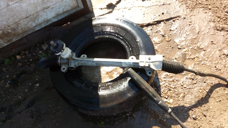

Пока пару фото. Продолжение следует…
… Фото к сожалению ни делал. Руки в смазке были. В общем, вскрытие показало, что пациент умер от вскрытия))
Блин, всё в идеале! Кроме поджимного башмака. На нём есть износ. Но замену будем производить позже.

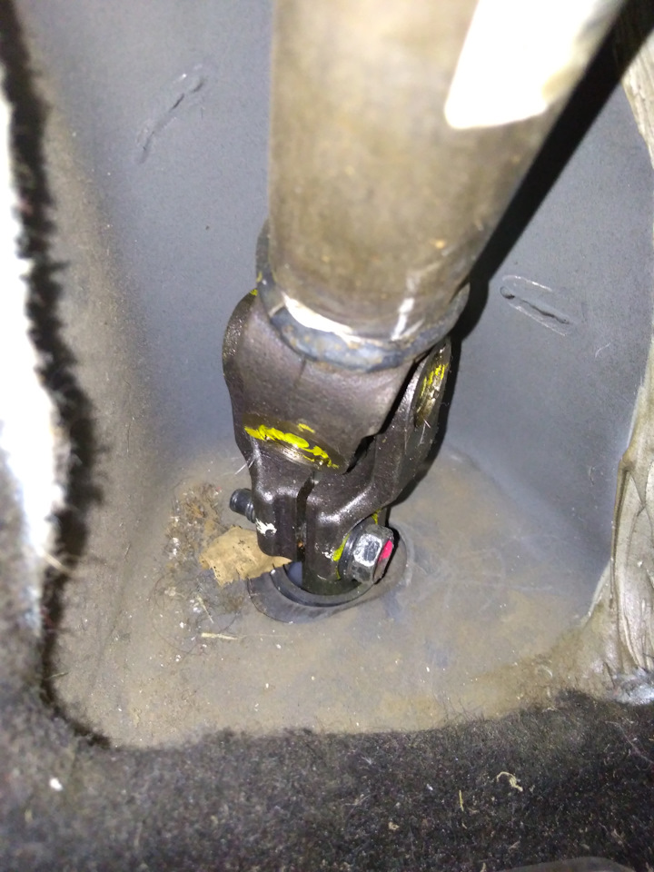

Привет, подскажи по поводу стука после подтяжки полет нормальный, больше не проявлялось? И карданчик который на фото это со стороны салона?
Карданчик да, со стороны салона. Сейчас опять вроде проявляться чуток начал. Надо будет летом опять разобрать и глянуть втулочку.
Поджимной башмак чем откручивал?
Смотрим предыдущую запись в бж.
Так что с рулевой рейкой, я так и не понял? У меня тоже стучит ППЦ((
Всё в идеале… Но опять застучало что то… Вчера менял масло и попробовал подтянуть, руль аж туговатый стал, но стук при качениях рулём так и остался. Чё за хрень-понять пока не могу…

Вот только сейчас нашел причину… Расслаблен был кардан который идет к рейке. Когда снимал рейку, видимо не особо затянул.
а почему решили вообще её разбирать? с больше долей вероятности стучит не рейка( ЭУР
Смотрим и читаем предыдущую запись в бж. После подтягивания, все стуки ушли. Разбирал для дефектовки.
А обычным накидным ключом на 26 не отвернуть эту гайку?
Она глубоко посажена. Но попробовать можно.
Тоже самое было но я навсякий случай заменил втулку
Собираешься менять втулку?
Хотел… Но она в идеале… Башмак поджимной только подизношен…
