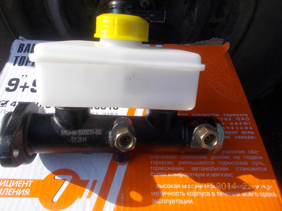

Доброго времени суток всем! Начну с того, что ДВС УАЗки очень долго заводился, но я не особо заострял на это внимание и всего на всего поменял карбюратор, бронепровода, свечи и крышку трамблёра в надежде, что поможет, но никакого результата это не дало. Греша на зажигание отложил этот вопрос на некоторое время, занявшись покраской))) Буквально вчера снова попытался разобраться в вопросе: выкрутил свечи и офигел, первая свеча как новая, ни нагара тебе, ни намёка даже))) Всё ясно стало, не работает свечка, но проверив опытным путём искра то есть! Едем дальше: значит не поступает смесь, а карб то новый))) И вот оно: ВУТ! Вакуум в ВУТ создаёт 1 цилиндр, а если ВУТ не исправен, то цилиндр просто качает воздух из "дырявого" вакуумника, а смесь из карба нет)) После покупки и установки новенького ВУТ АДС движка заводится с пол оборота и работает более ровно, нежели раньше)))
Так же купил ГТЦ,
но установке помешала сломанная трубка и вот эта штукенция, в простонародие именуемая "колдун".
Хочу нахрен её выкинуть и соединить трубки передних тормозов тройником и прикрутить к первому выходу ГТЦ, а трубку задних тормозов на второй выход соответственно)) Кто как делал? Ну и напоследок: много раз видел посты с темой "купил донора", вот и я решил не тупить и купил донора)))
Всем всего и побольше)))

Та штукенция на фото — это не "колдун", а просто передний разветвитель — делит перед/зад и перед лево/право. Регулятор тормозных сил(колдун) стоит на раме сзади около поперечины и связан с мостом по средством рычага-пружины примерно такая приблуда www.autofx.ru/pics/5/3/76…97/UAZ-3163%20Patriot.jpg. У себя сразу вместо него тройник поставил.
PS Донор порадовал. Если не секрет, что позаимствовать у него хочешь?
