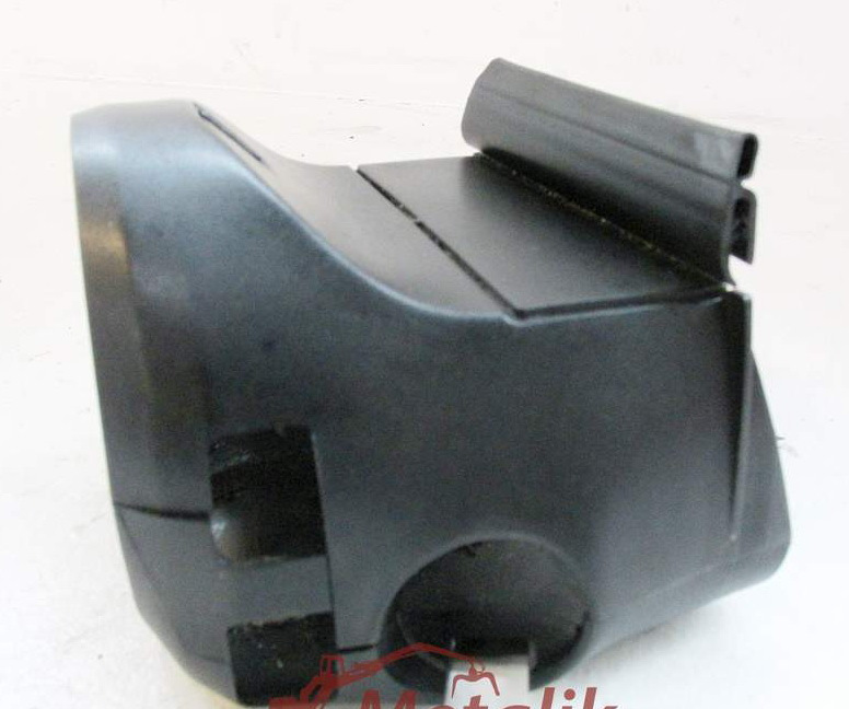

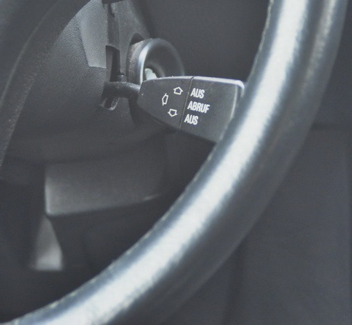

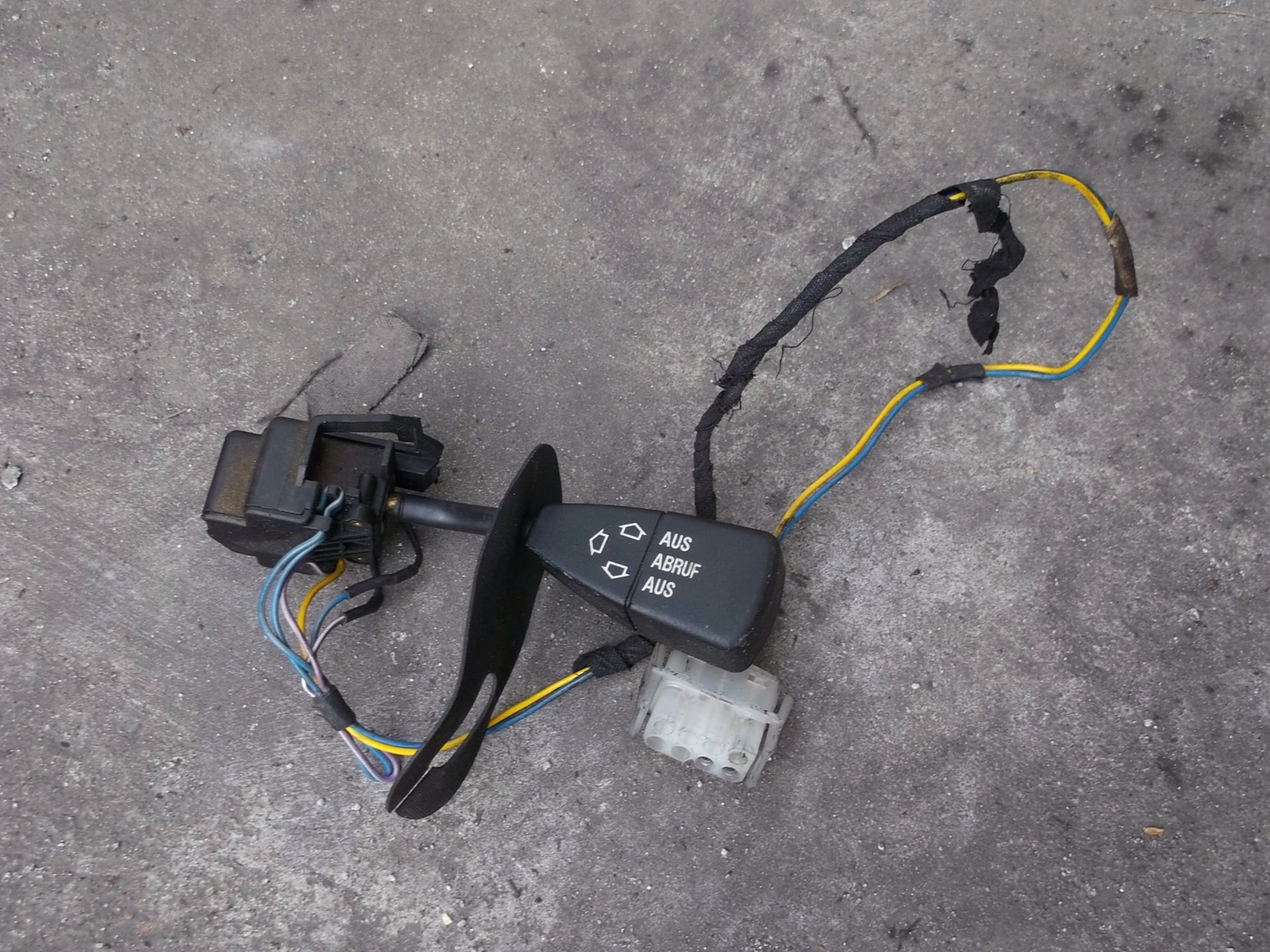

Для того чтобы поставить круиз потребовалось докупить рычажок с двумя проводами и всё. Мне посчастливилось купить рычажок вмсете с корпусом подрулевым на аллегро, просто не хотел выпиливать или вырезать в уже имеющемся отверстие под рычажок.

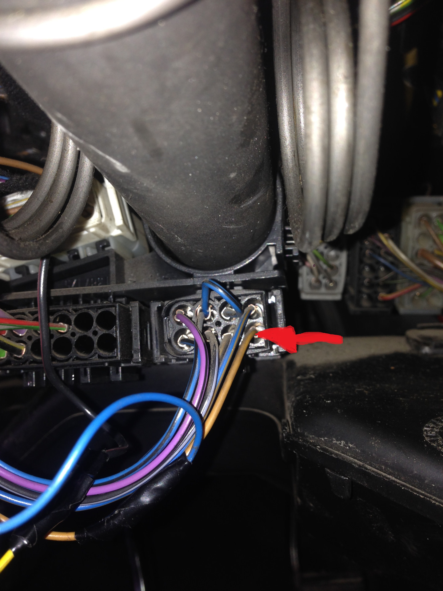

Отключив аккумулятор можно приступать к установке. Снимаем пластик в ногах водителя — открутить 3 самореза. Далее снимаем подрулевой пластик для этого откручиваем сверху в нем пластиковый саморез и половиним. Руль снимать не надо. Устанавливаем рычажок на своё законное место. Собираем подрулевой пластик . Далее цепляем синий провод от круиза на 4 контакт (коричневый провод) в 8-ми контактном разъеме. Он находится сбоку рулевого вала. Пропаиваем и хорошенько изолируем.

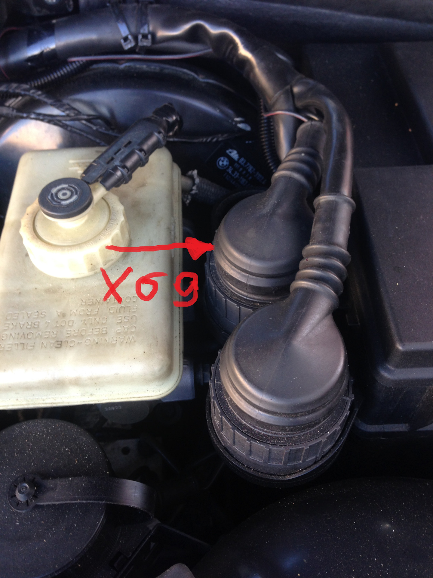

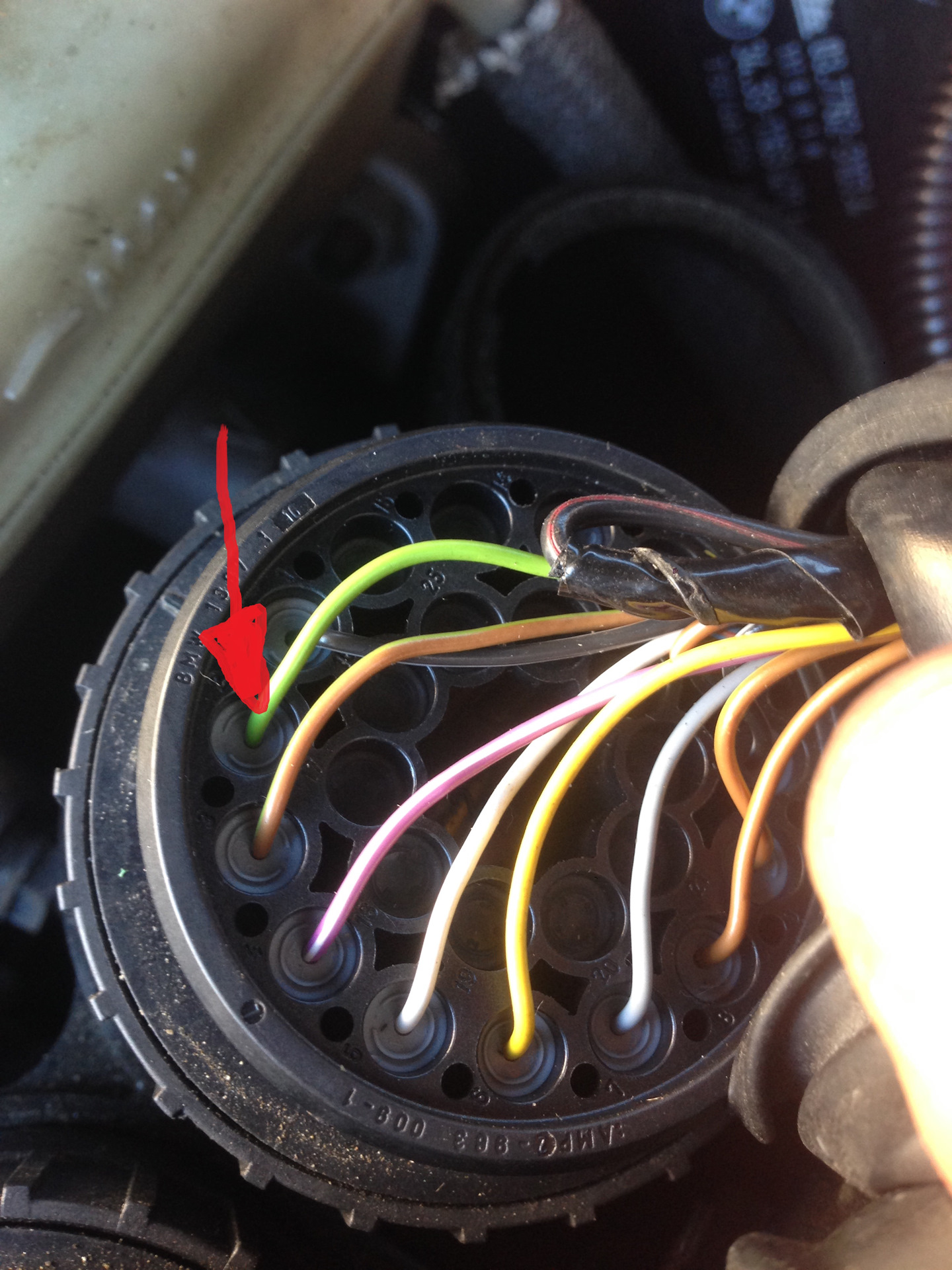

Остаётся совсем немного. Желтый провод от круиза нужно провести под капот на разъём Х69 на второй контакт.

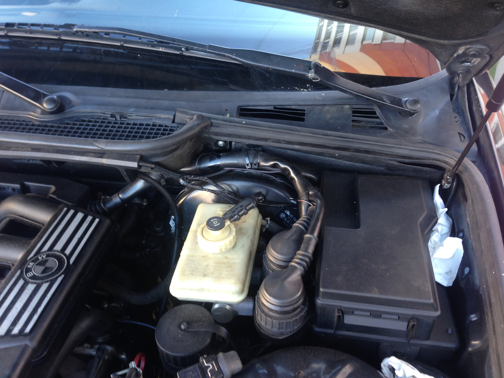

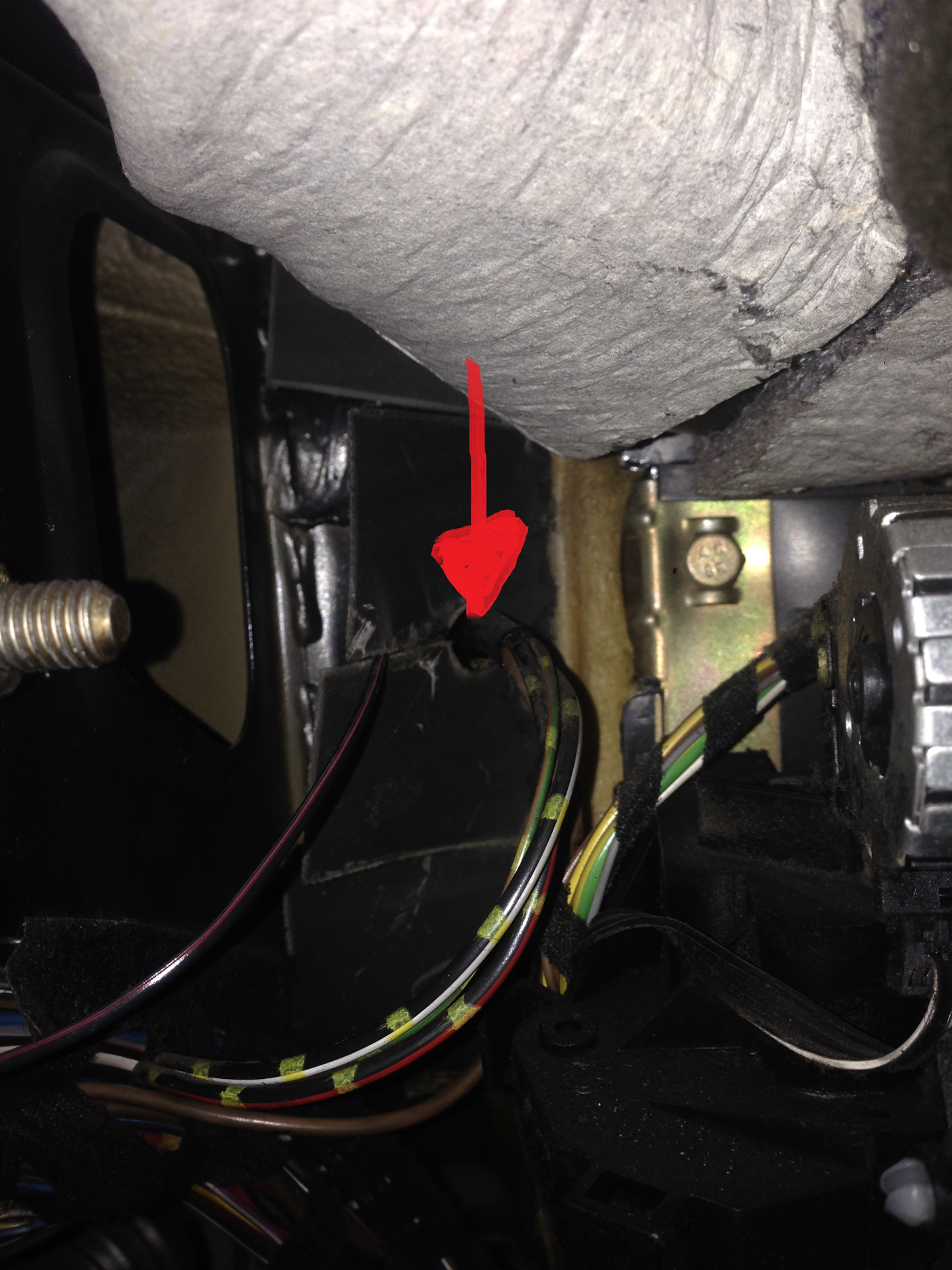

Для удобства я снял дворники, пластик под ними и накладку над двигателем которая идёт. Далее берем спицу от велика, нарастив желтый провод предварительно, у меня желтого не было, сделал черным, приматываем его изолентой и выводим через отверстие над педалью газа.
Он выйдет под дворниками в подкапотном пространстве.
Ведем его ко второму контакту. Они все в разъеме подписаны. У меня это зеленый провод. Также припаеваемся к нему и изолируемся.

Принцип работы:
1. От себя кратковременно — +1км/ч
От себя держим — ускорение
2. На себя кратковременно — -1км/ч
На себя держим — замедление
3. Вниз — отключение
4. Вверх — отключение
5. Нажатие влево — включение возврат на последнюю сохраненную скорость

А чего на фото лапка не с 2 проводами. А больше?
