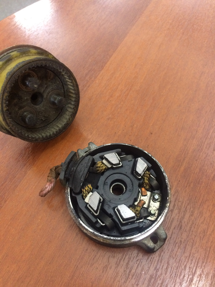

Воскресение, 18:00 по дороге Воронеж — Ульяновск, на полпути, под Пензой заехал на АЗС, залил на 2000 бензина и не смог двинуться с места. При нажатии кнопки старт слышался звук раскручивающегося стартера, двигатель не крутил.
Эвакуатор до ближайшей работающей СТО 2000 рублей, там рукастый мастер за 15 минут снял стартер и приговорил пластковую планетарку.

Сам недавно попал в похожую ситуацию, только благо все в городе было…выработка была на редукторе стартера… поставил контракт за 6000р старый валяется теперь, думаю со временем сделаю его
Выработка на пластмассовой планетарке?
Ну вон на фото эта хрень которую надо менять, а как она точно называется я не знаю)
