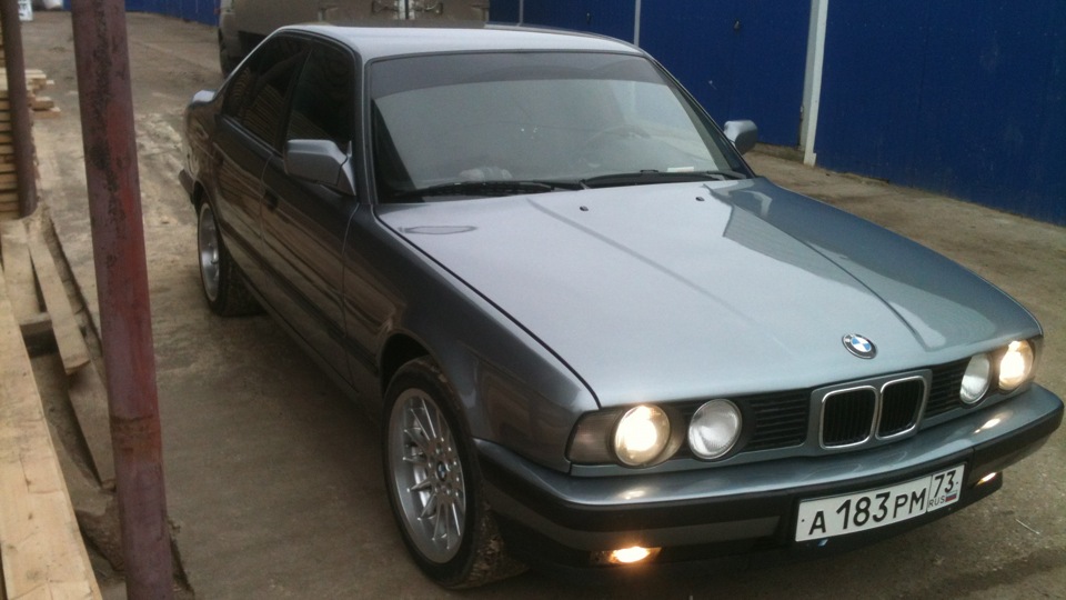

Вот не понятно почему но из средних воздуховодов в салоне, из тех что на дверях и задних дует только холодный воздух(( Так то не мерзну, но все равно. Где то на форумах прочитал что там регулятор открывает какую то электро заслонку. на старых тросик был. Или может быть другая причина?

У меня тросиковое колесико на центральном воздухане. Поставил на теплое, дует теплым.
У меня есть такой регулятор как раз, колесико такое между воздуховодов, но его крутиш, и ничего не меняется(
Это специально сделано, дабы взбодриться. Если не путаю, эта весч была переделана в 92 м году, где появился регулятор на центральном сопле, горячее и холодное.
А такая же весч у меня была не только на бмв. На опеле была, на пассатике была. (те авто как раз до 92 года были.)
