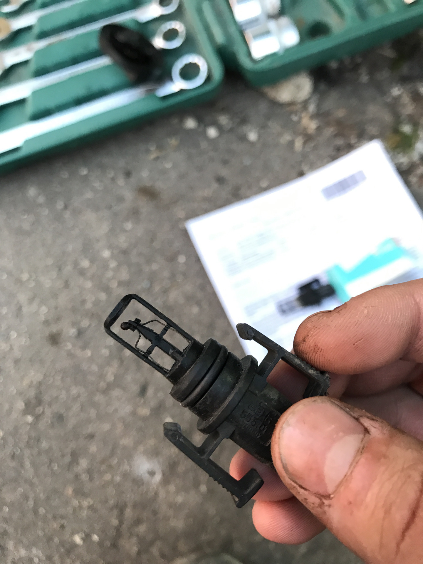

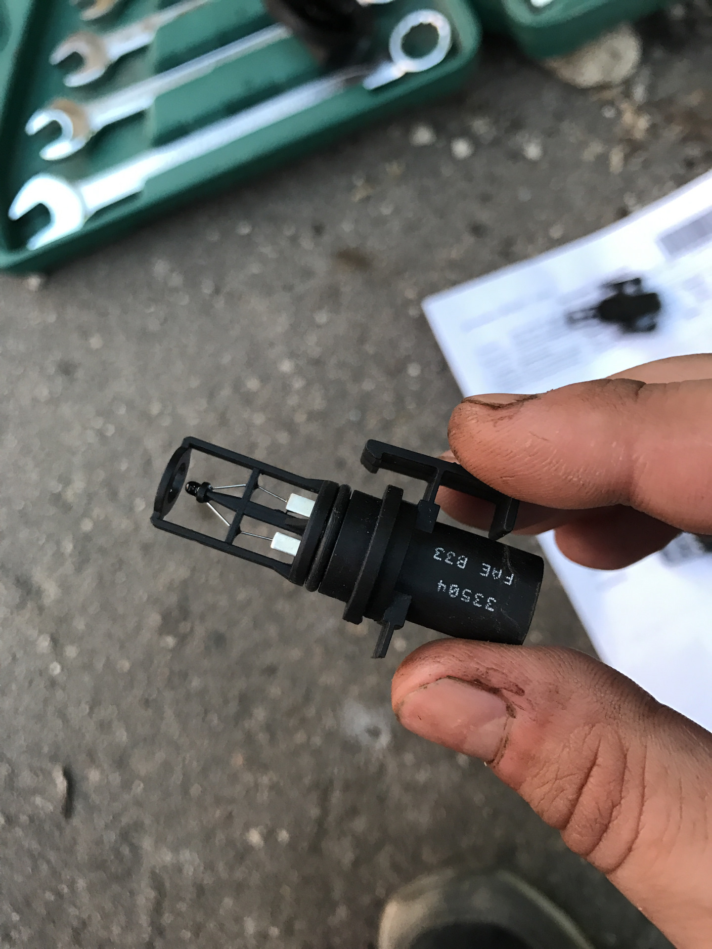

Перед тем как заняться проводкой(косой)да и электрикой в целом, когда тольк твылезла ошибка ДЗ, когда чистил всю систему от масла, решил поменять этот самый датчик)
В оригинале это был a0005422818 фирмы behr! (Фото прилагаю)
Залез на экзист и толи не нашёл толи ещё чего заказал по быстрому такой датчик фирмы FAE 33504 стоил в районе 500-600р(в коробке та же фирма FAE)
Пришёл он быстро, я на радостях полез его менять и…
Твою же на лево…
Обломал ушко(т.к датчик не хотел вылазить до конца)…
Плюнул и катался так с ним, потому что он по виду был явно лучше старого)

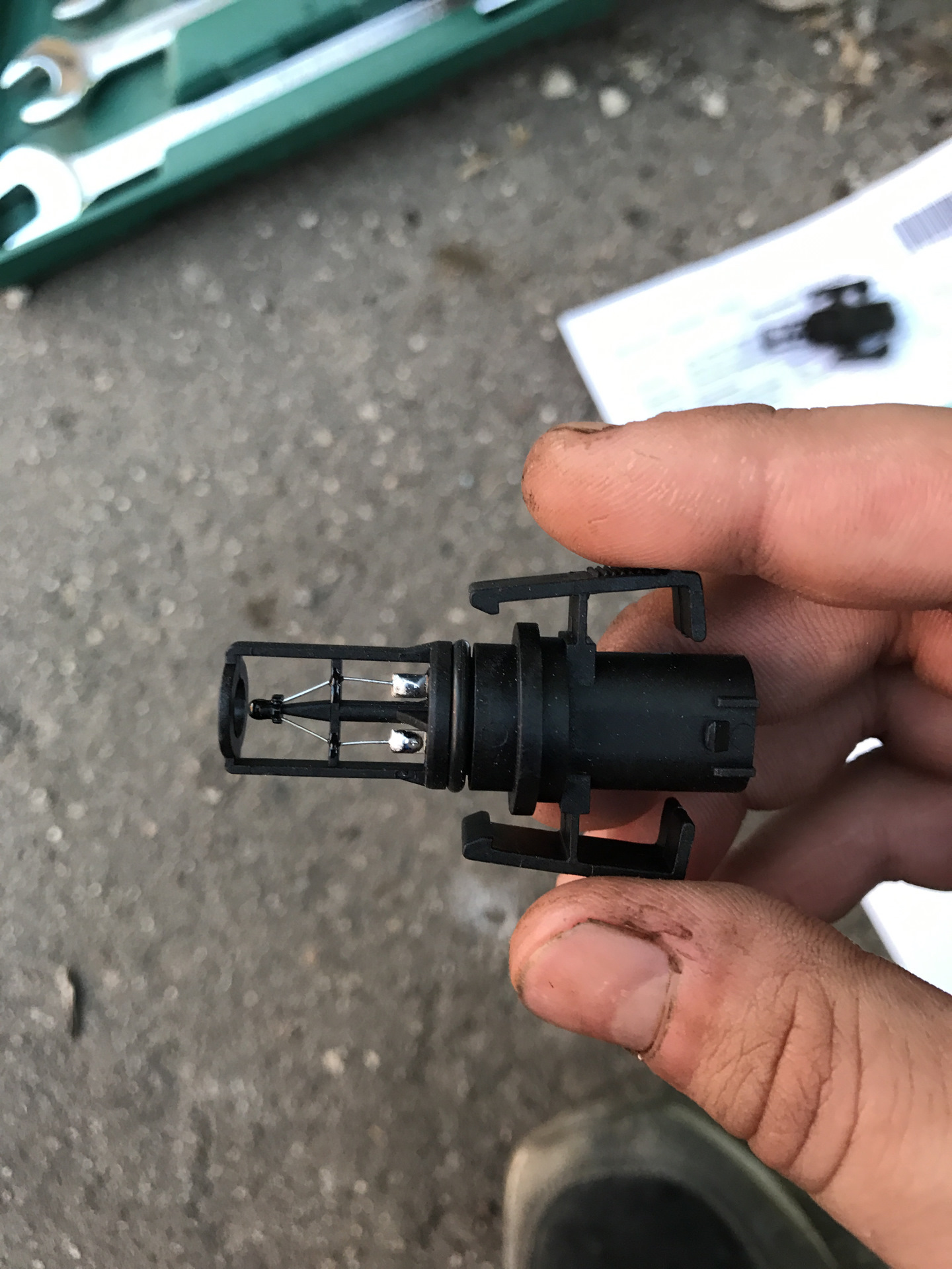

И вот на днях, я решил его опять поменять)

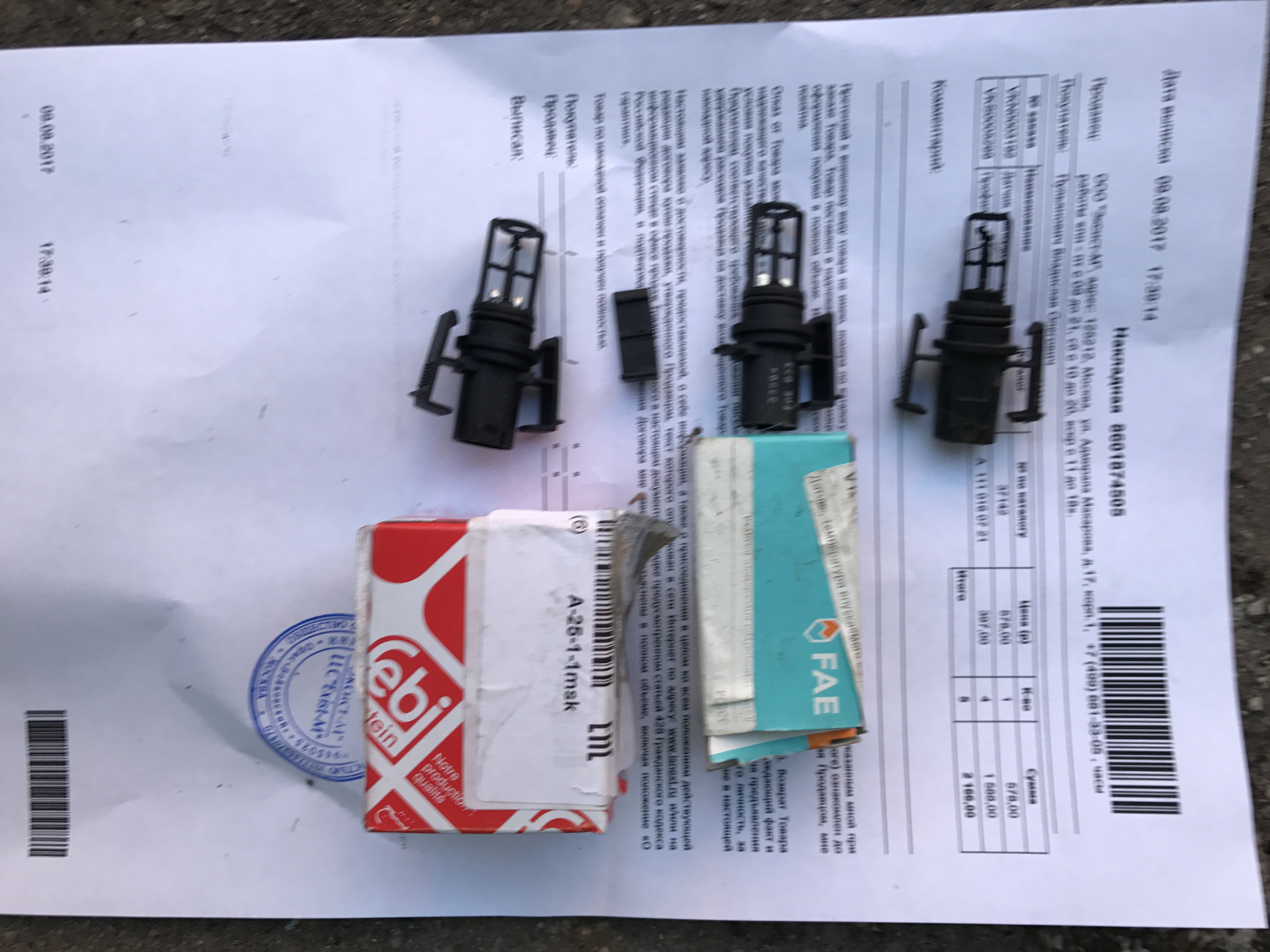

Выбор пал на FEBI 37142 )) сначала пытался заказать дорогой, но заказ сняли, и брал что есть)
Те же 500-600р)
Поставил вроде залез как надо) ухи не сломал)))
Ну и склад этих датчиков соответственно))))
Как работает в ближайшее время не проверю, т.к во всю идут работы в подкапотном пространстве))

На слух и визуально не определить работу этого датчика, в ЭБУ он завязан с ДТОЖ и корректирует качество(богаче, беднее) смеси от температуры воздуха., т.е. влияет на расход топлива, правда в небольшой степени.Можно и без него, но диагностика покажет ошибку по этому датчику. Крючки крепления обламываются из-за длинных упорчиков где нажимаем пальцами-их желательно чуть подточить и тогда крючки больше раздвигаются, датчик хорошо снимается и ставится.При покупке надо обращать внимание на диаметр посадочного места.
Опа, на диаметр? Они разные что ли ещё?
Да, где резиновое колечко, 10мм и вроде(не помню)15 или13 мм.Поставил как у Вас-FAE-, разницы сFEBI никакой, терморезисторы одинаковые, обломанная ножка тоже не катастрофа, лишь-бы плотненько сидел в гнезде.Реально его влияние незаметно, обогащает смесь при прогреве и отрицательных температ.воздуха.
я тоже менял но разницы не увидел)
Ну я так скажу. На тот момент после замены обороты выровнялись, буквально на 15 минут. Потом проехался и опять появилась вибрация.
потом я ее снимал(вообще без него) и опять 15 минут все хорошо…
Так что скорее всего и в правду вещь бесполезная) но раз уж заводом Ее кто то поставил, то пусть будет) новая)

а где он стоит? у меня на холодную показывает температуру окружающей среды правильно, а когда двиг греется, то и он больше показывает!
Смотря какой мотор.
Например у меня стоит на патрубок перед Дроссельной заслонкой.
У кого то где ДМРВ. Зависит от компоновки мотора
Все электрики у которых был говорят что от этого датчика ничего не зависит. Главное чтобы плотно сидел, даже сломанный во избежание подсоса воздуха.
Ну вот и из-за этих соображений и махнул тоже)
