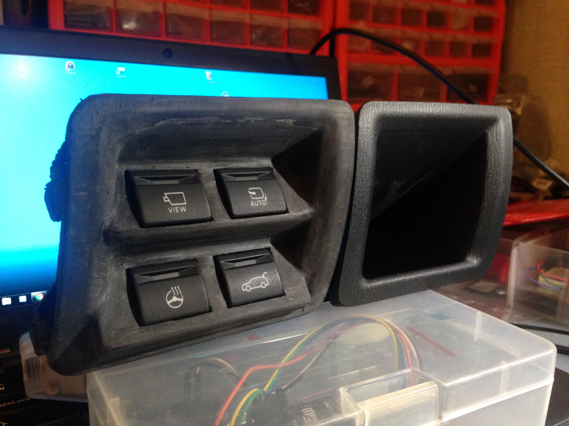

Ан, нет. Медленно, но он двигается вперед. Сделан в чистовую блок кнопок. Качество печати конечно оставляет желать лучшего.Немного обработал шкуркой.
Как решение, можно покрасить блок кнопок. Но вот чем?
Что лучше использовать для покраски пластика?

Лучше покрыть эпоксидным грунтом и после этого цветным грунтом и аквапринт
Совет #2:
Покрасить текстурной краской близкой по рисунку к штатному пластику.
Аквапринт будет выделять этот блок, а это там вообще не нужно, да и сочетаться ему там не с чем.
Накрайняк покрасить в чёрный мат и подобрать лак поближе к штатному варианту.
По бюджетному варианту можно использовать бесцветный грунт, матовую краску и лак от Kudo.
Грунт прозрачный;
Эмаль универсальная — у матовой артикул KU-1102;
Лак матовый.
По артикулам можно в магазинах заказывать.

да не парься, жаропрочной матовой краской KUDO покрась, не сотрется. Чтоб более походил на штатный пластик можешь полироль сверху нанести для пластика или торпеды.
Полимерной глиной можно попробовать, думаю получится похоже, тем более текстуру любую придать можно.
А можете посоветовать конкретную марку полимерной глины?
Cernit после запекания помягче, она на ощупь похожа на наш пластик.
под салон делать, зачем колхозпринт нужен?
делай так как будто и было с завода :)
Я тоже так думаю
жидкой резиной
А какую посоветуете?
к сожалению не знаю какая именно подойдет лучше в данном случае

Арс или мультифюлер вроде неплохие грунты
грунт для пластика и погнали)
Спасибо!
Типа такого: www.bia.su/novol/grunt_na…er_novol_sprey_up_500_ml/
Или что посоветуешь из проверенного лично тобой?
я KUDO пользую, все кнопки им покрыты
Нашел такую: autone.ru/product/20894/
он самый
