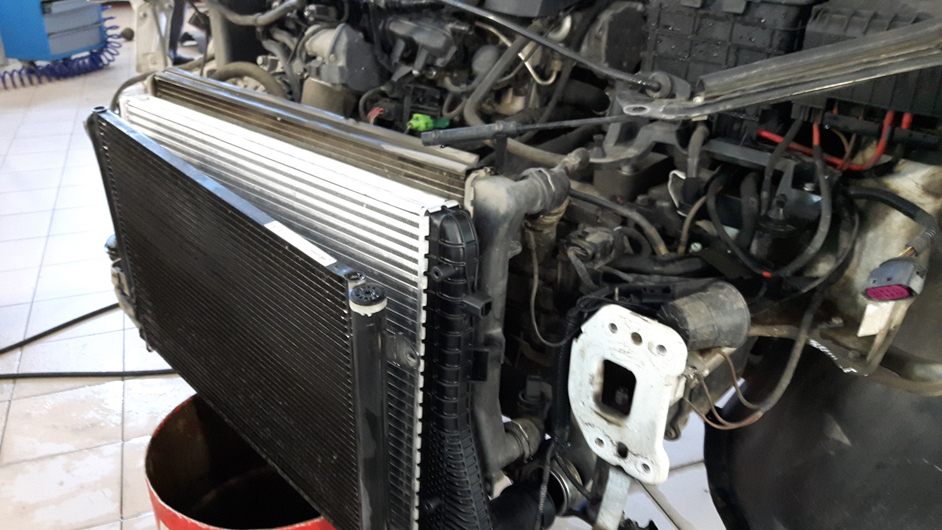

Всем привет) С весны катался на stage 2, но с приходом лета и тёплой погоды понял, что мне не хватает увеличенного интеркуллера. Побродив по Draiv2 и посоветовшись со знатоками, было принято решение заказать у Jussi интеркуллер от гольф R (1K0 145 803 BP) и увеличенные пайпы для свободного дыхания моего мотора)).Заказав, сам укатил в отпуск, а по приезду, заказ уже ждал меня. Приехав к Диме(Jussi) в офис,
забирать заказ, я еще приобрёл усиленную вставку в нижнюю опору.
На установку допов поехал в Motor-lab к Баграту. Работы были проведены профессионально, все встало на место, как будто там и было!)) Заодно пощелкал заряженные машинки, которые находились возле Motor-lab…По результату получил лучшую отзывчивость на педаль газа и плюсом конечно мотор лучше себя чувствует в пробках при летней температуре, меньше потеря мощности.При разборе "бутерброда", заодно помыли радиатор, который немного зарос грязью за 5 лет)…По вставке в опору пока не понял.Нужно время.
