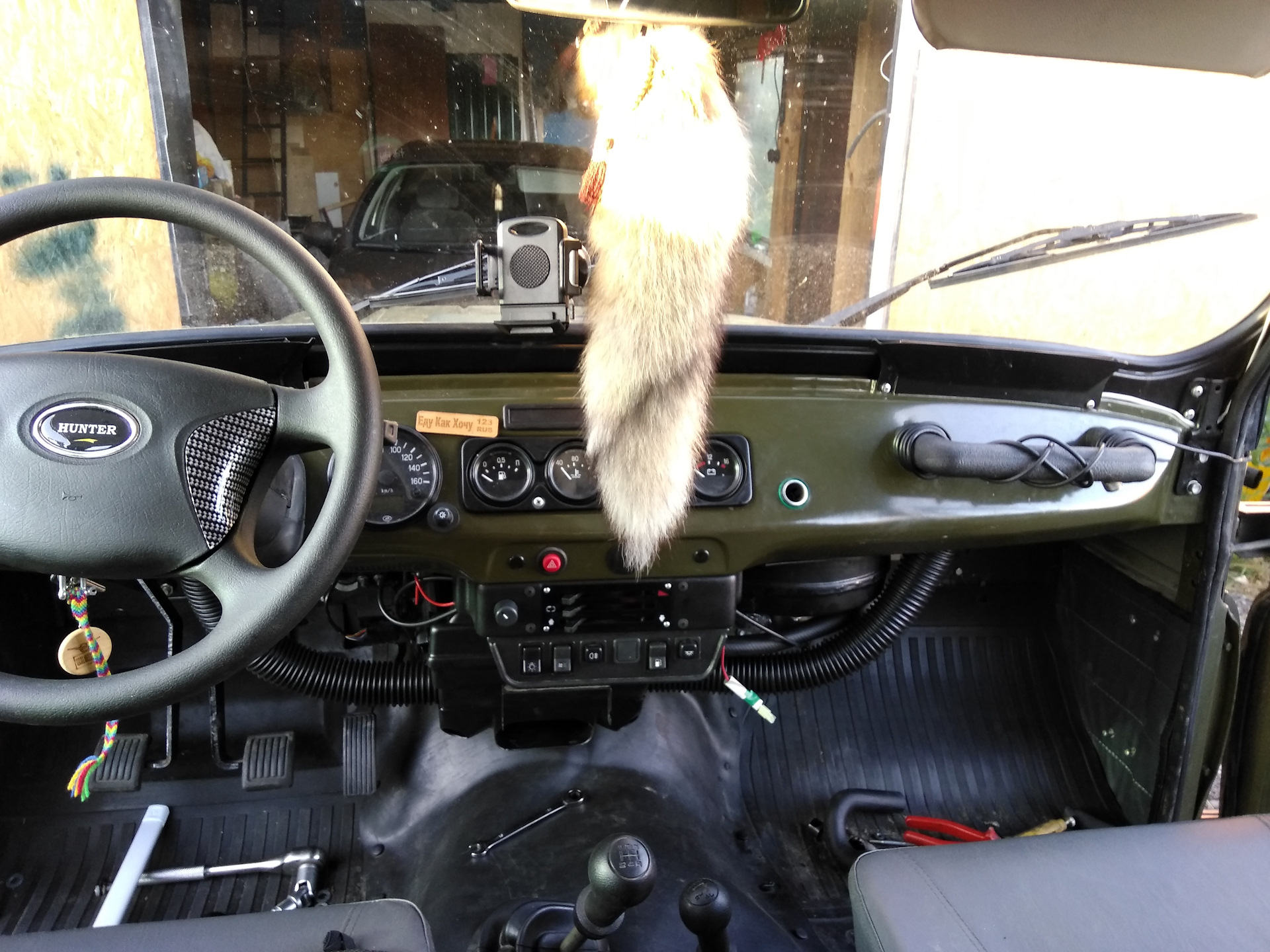

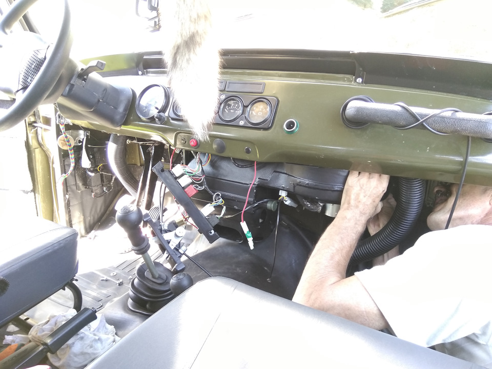

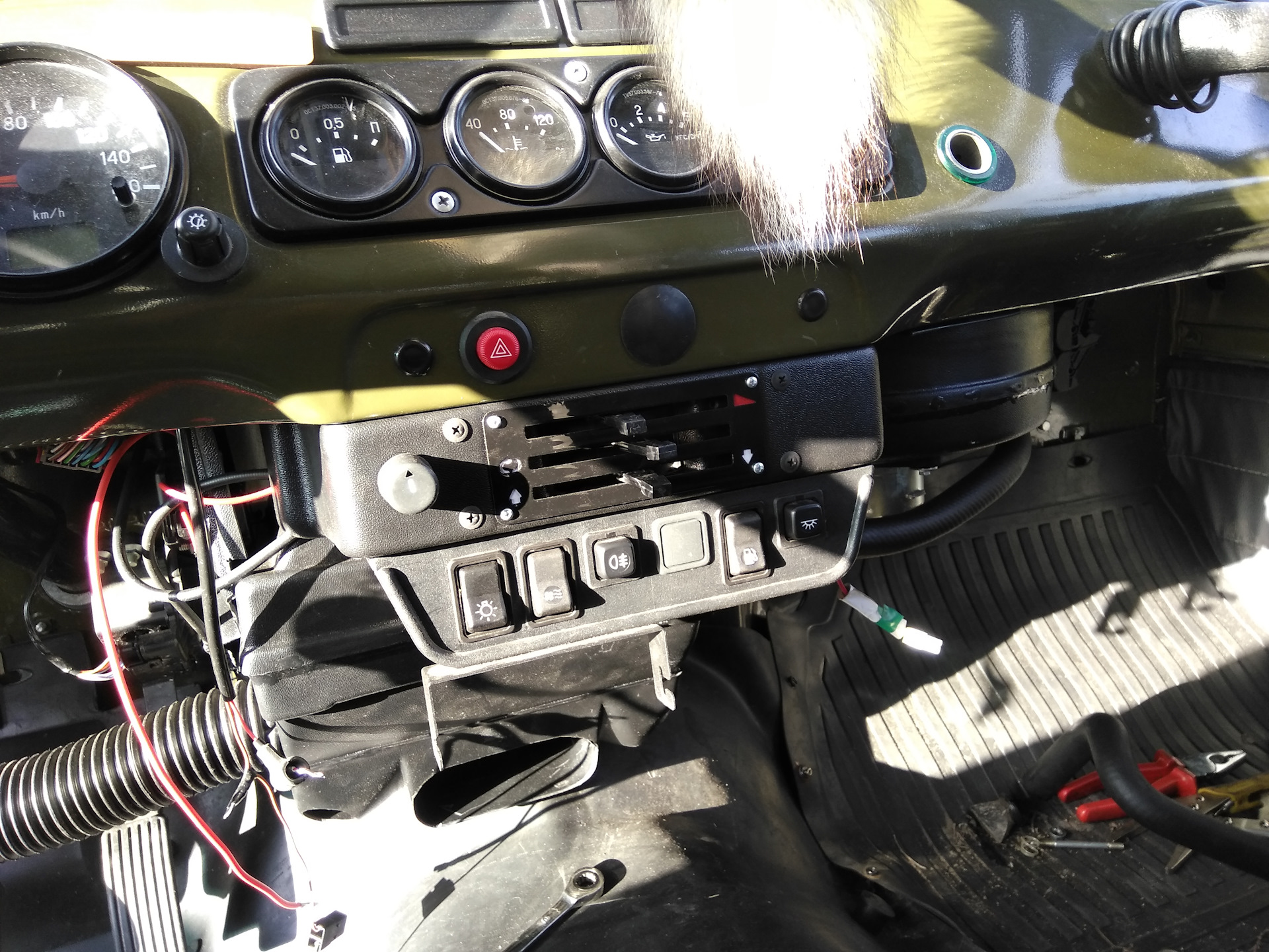

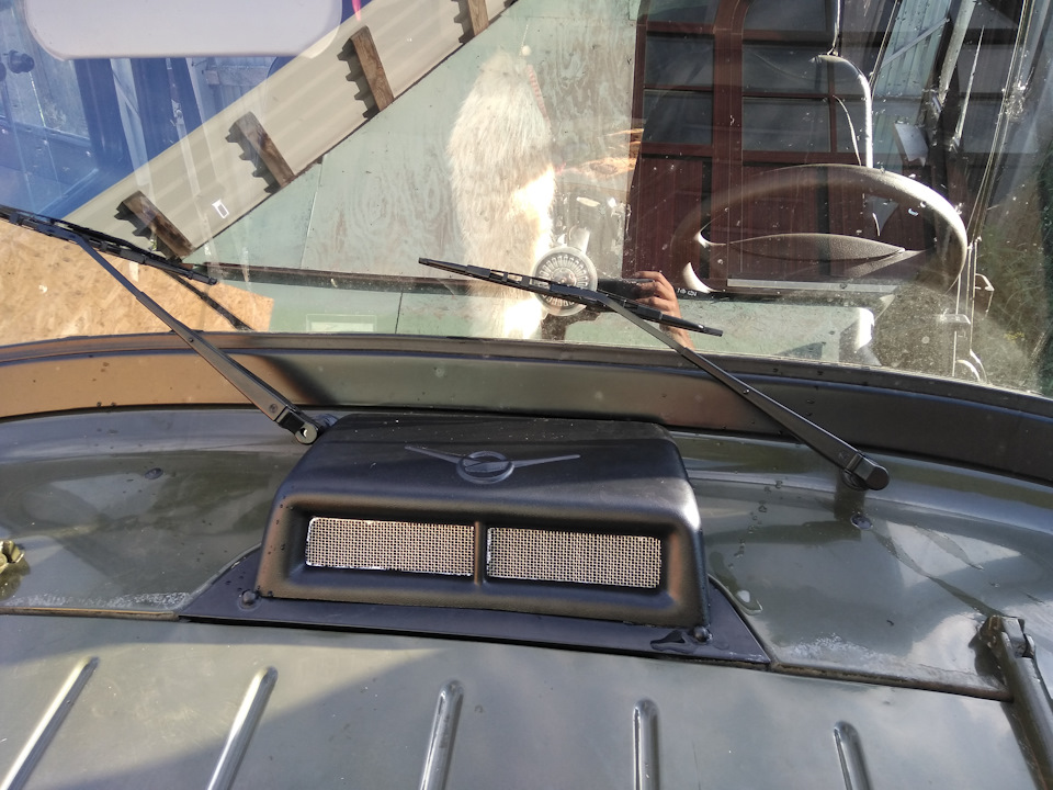

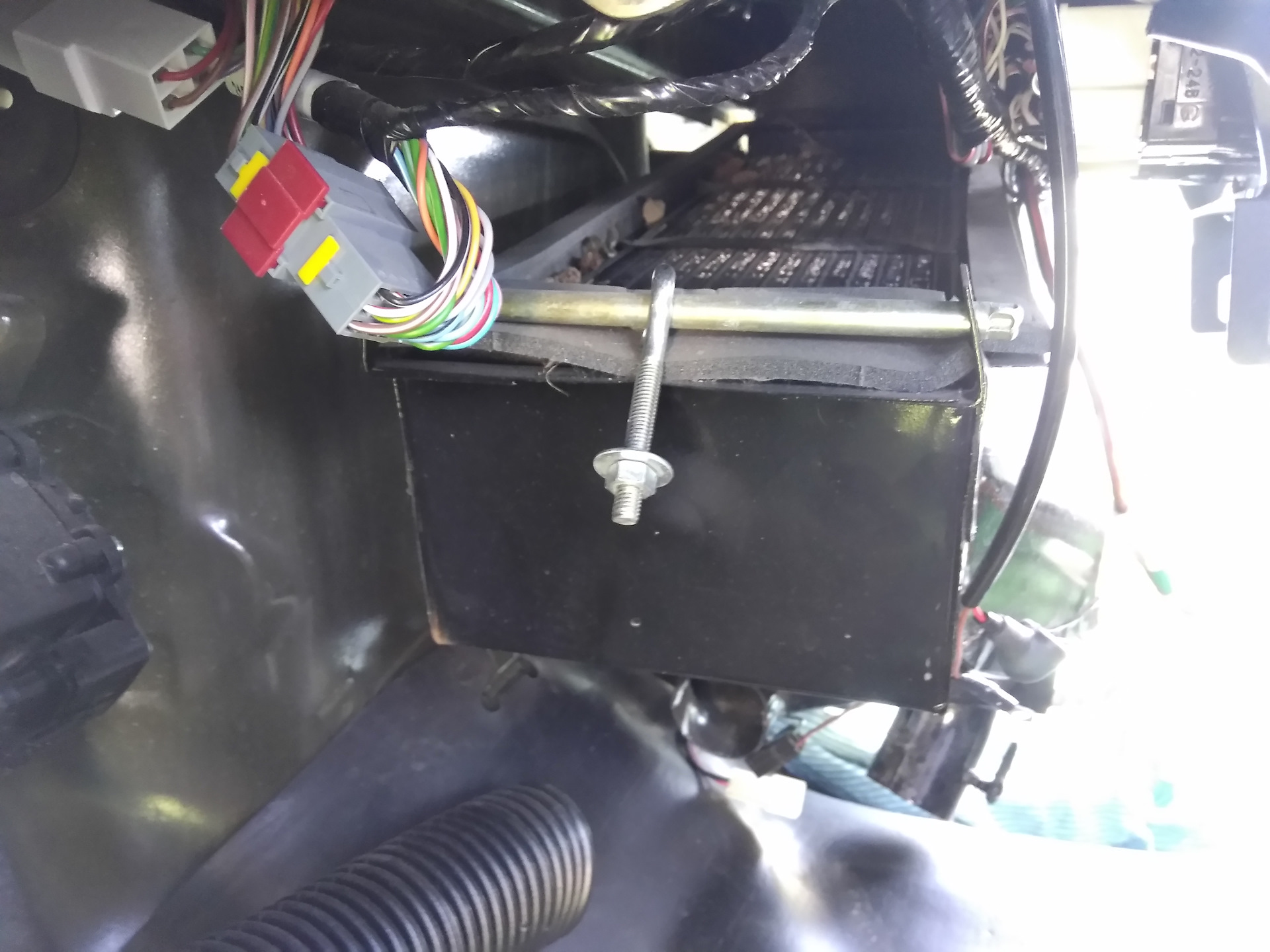

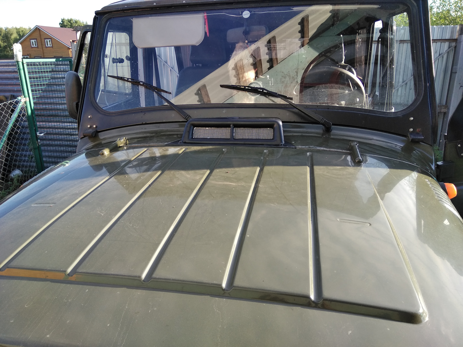

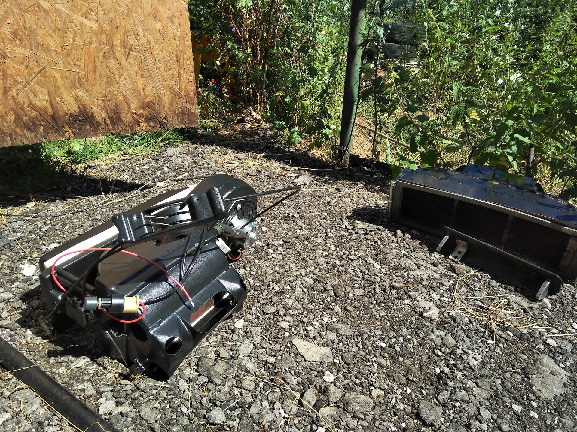

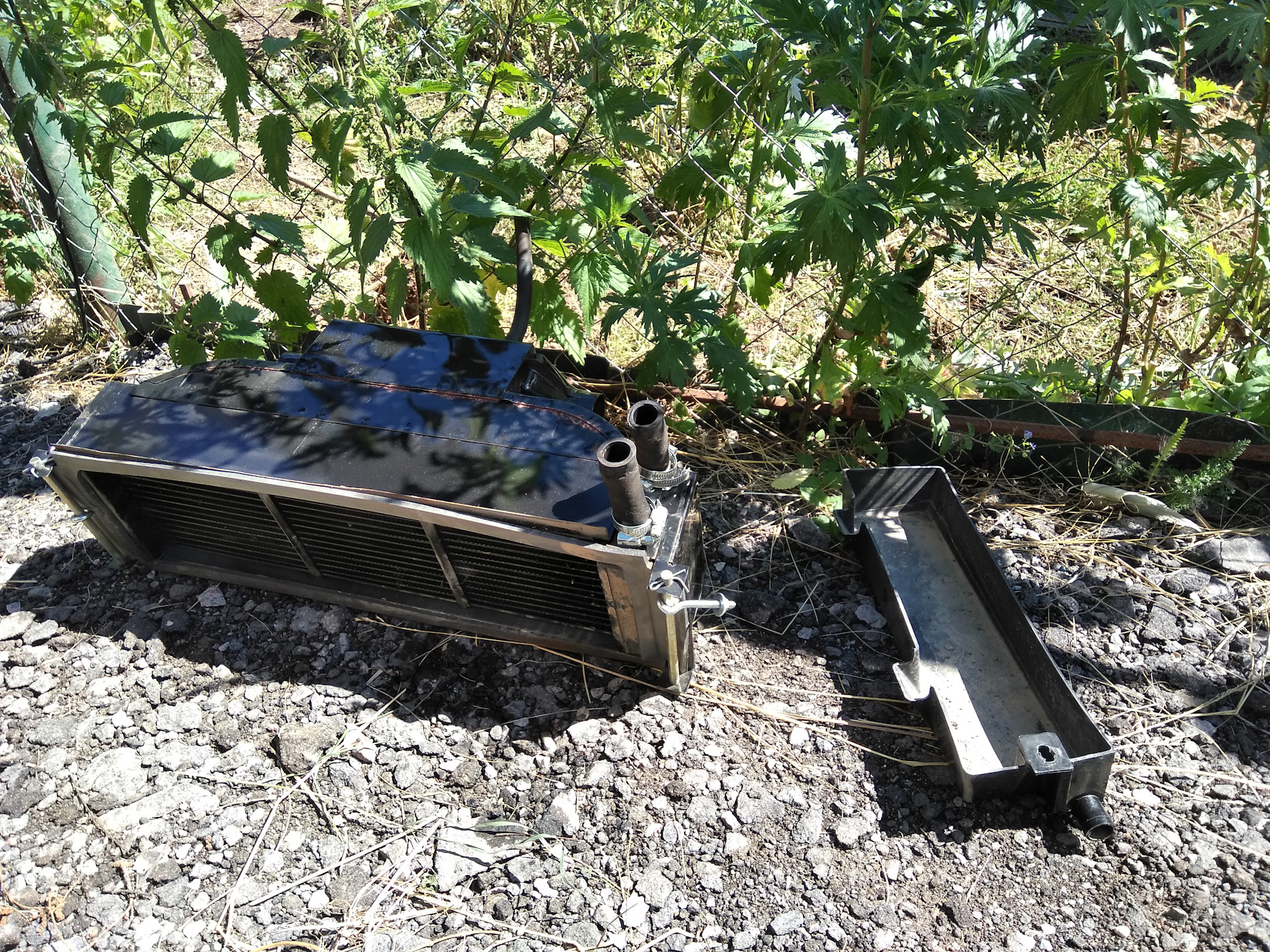

В прошлое воскресенье решил все таки внедрить приобретенную ранее печь от НАМИ. В принципе, процесс не сложный. Слил антифриз, открутил родной обогреватель и поставил новый. Из косяков. Не понравилось качество пластика воздухозаборника и его форма. Как писали многие, один дворник теперь бьется об него. Пока не придумал как решить проблему. А в остальном все гуд. Рекомендую!)

PS Забыл сказать, патрубки не подошли!

На последнем фото — обратил внимание на щётку стеклоочистителя.
Мне она показалась короткой.
Стоит стандартная щётка стеклоочистителя?
воздухозаборник подвинь максимально вперед, правда форсунки омывателя придется на другое место устанавливать, но они все равно на стекло не брызгают. я поставил на воздухозаборник, шланги удлинил немного.
Не понял зачем двигать в перед?
Я на оборот сдвинул на зад и немрого в бок. Все брызгает, вода но лоб попадает. Дворники двигаются
ну видимо у кого как, у меня правый дворник в воздухозаборник упирался
Тоже упирался. После манипуляций слега касается.
Феном нагрей и подогни где дворник бьётся, и вся фигня
Можно с другой стороны так же, для симметрии
Точно, именно так сегодня и сделаю
штатную куда?)

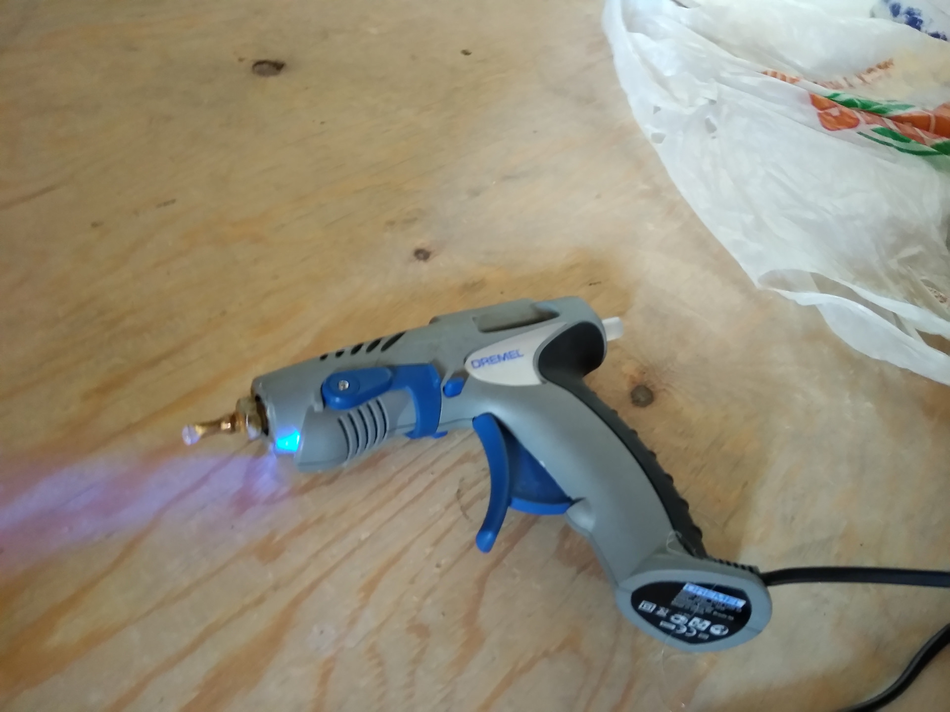

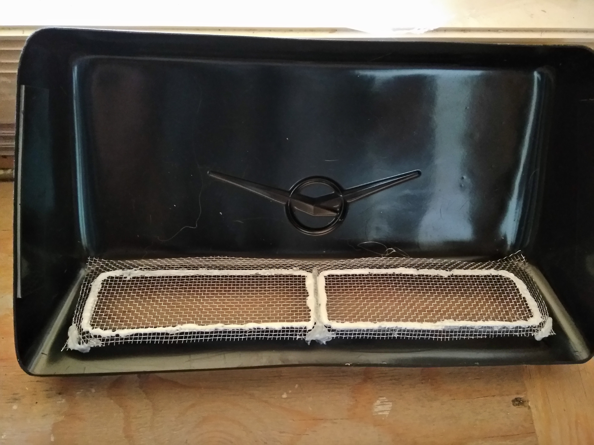

Хорошая идея с сеточкой, надо себе такую надыбать!
Отец где то купил на строительном рынке
На термоклее держится?
Лучше крепёж и не придумать. Пласмасс прилип к пласмассе

Я натянул так:
www.drive2.ru/l/478833191801586054/
Я понял. Падрубки немного заломил. Я пошел по другому пути. Дальний встал более менее, а вот ближний заменил и поставил от дренажа
Патрубки не подошли какие? На О.Ж?
Ответил выше
А ты как тут сделай и цеплять не будет
www.drive2.ru/l/474976105011347860/

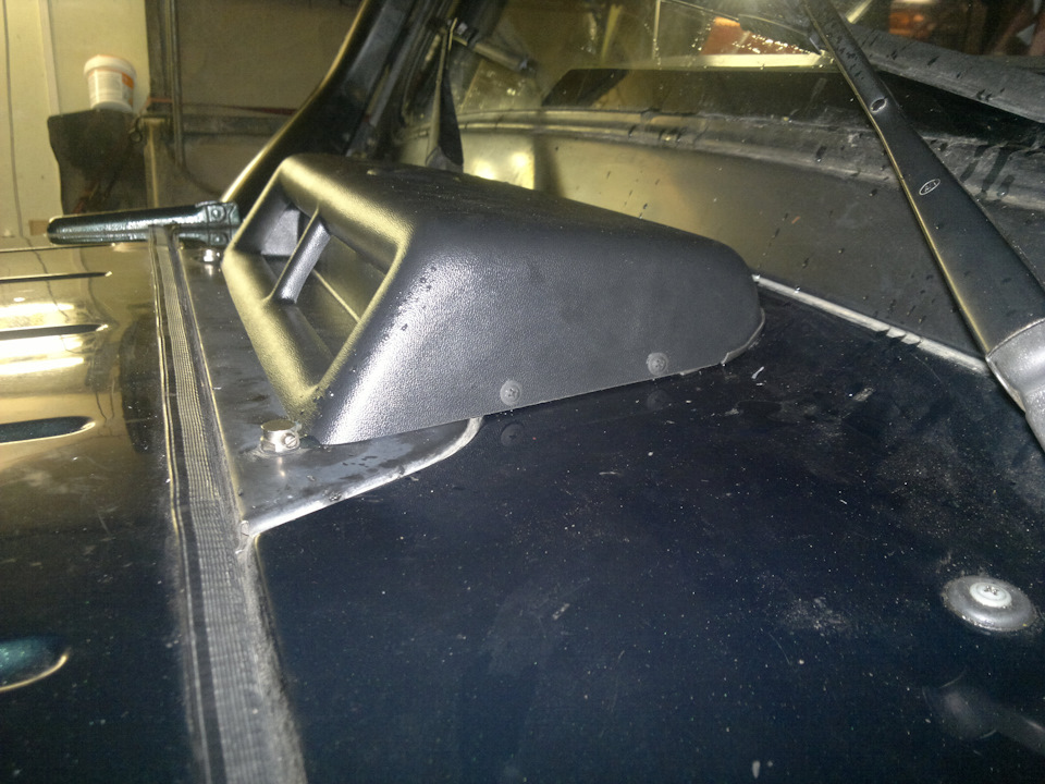

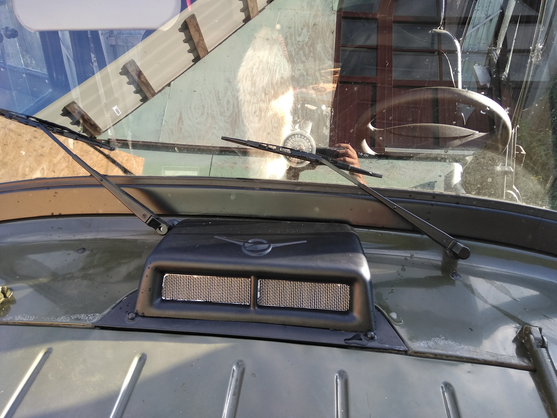

А нет случайно фото воздухозаборника сбоку?
В моём посте есть почти сбоку. www.drive2.ru/l/474976105011347860/
А так не честно, вы вперед его двинули ))). Я форсунки на месте оставил. Просто чтоб нахлобучка нормально на кузов легла, пришлось сзади где-то сантиметр срезать. После этого дворник ее не задевал.
Не хотелось зад подрезать, да и форсунки у меня так закрыло намертво, вот я и перенёс их наверх. А мне кажется или сзади какой-то уплотнитель торчит, где подъём к лобовому начинается?
Да уплотнитель самый простой U-образный. В запчастях метражем продается за копейки. Одел чтобы с лобового поток воды уменьшить)
TEPXAH
Позже сфоткаю
