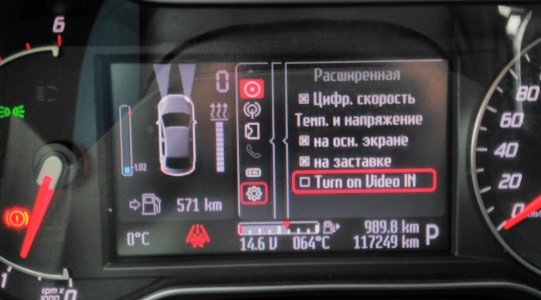

Наконец, доделал адаптер для автоматического переключения
камеры заднего вида и другого видеоисточника.
Активация видеовхода происходит в меню приборки

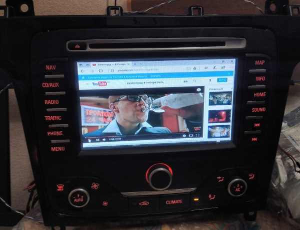

А вот так работает адаптер,
на входе 1 висит компьютер по HDMI->RCA (будет EzCast — позволяет отображать зеркально экран смартфона)
на входе 2 фотокамера (будет камера заднего вида)
Принцип работы простой:
1. активируем в меню пункт — включить видео
2. включается видеовход 1, подключаем телефон и пользуемся чем душе угодно —
яндекс навигатором, видео, музыкой, браузером.
3. при включении заднего хода — автоматически включается видеовход 2 — камера заднего вида.
4. выключение в меню отключает видеосигнал видеовхода 1,
соотвественно, если активна камера заднего вида, она продолжает работать,
а если видевход 1, но он отключается.
Применимо ко всем версиям Конверсов и всем Блаупунктам.

А как экран блау видео показывает?качественно и красочно или контраста нет особо?
вполне сносно для ее качества, тут видео передает плохо, нужно фотиком хорошим снять,
вот фото получше для оценки качества
yadi.sk/i/WQD7gsGB3LvF3F
yadi.sk/i/perFAi303LvF6g
