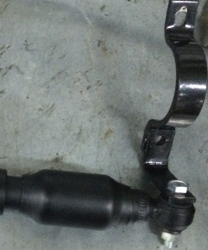

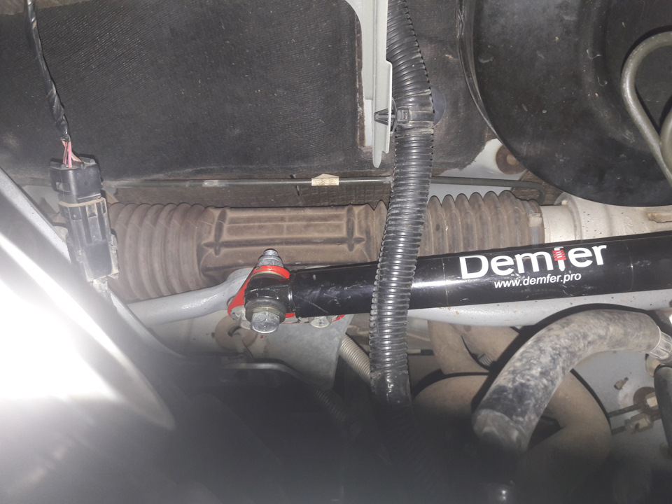

Добрый день! Про демпфер на рулевую рейку много наслышан хорошего, поэтому решил ставить.

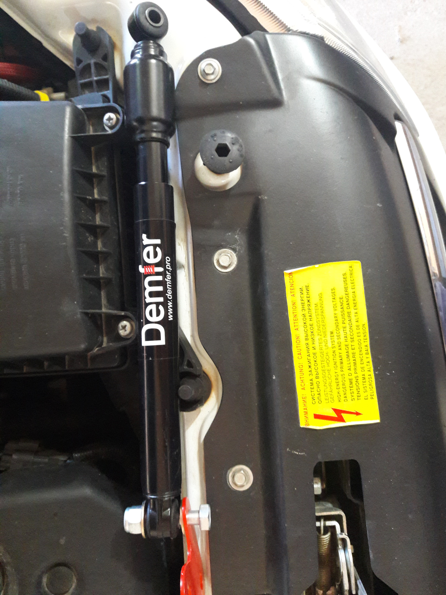

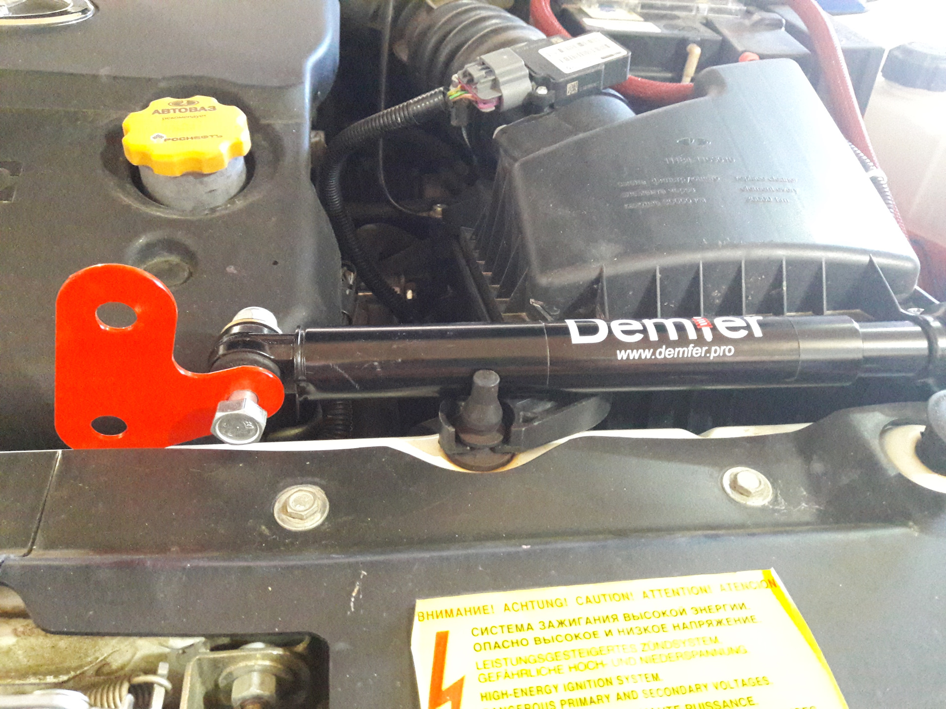

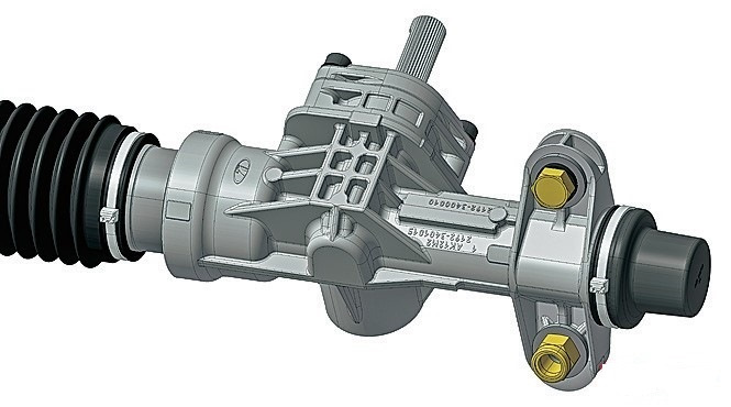

В гранте с кпп 2181 его по стандартной схеме не поставишь, ставится он туда только сверху, так как рейка у нас нового образца, да и тросы кпп не дают его поставить снизу.
и стандартное крепление не подходит В плане крепления демпфера к рейке у меня всё как у всех, чертежей пластины полно, но она у меня была в комплекте,
а только вот крепление к кузову сделал по своему, я решил не дырявить его, а использовал аккумуляторную площадку, она довольно жёсткая, я думаю подойдёт для этих целей.

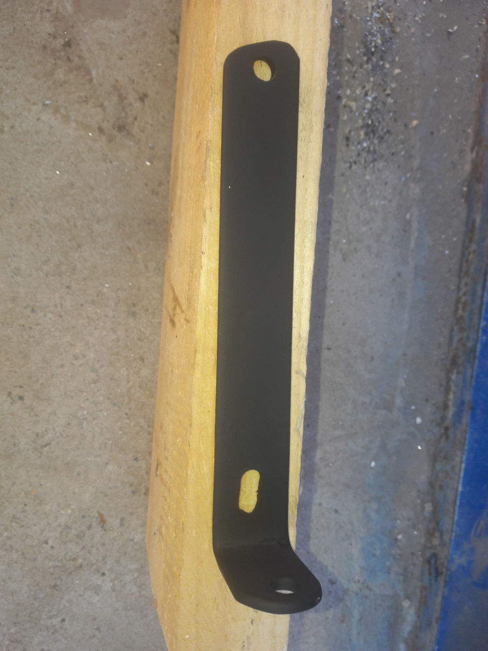

Дальше крепление к аккумуляторной площадке. Вырезал пластину шириной 3,5 см и длинной 30 см подогнал отверстия по креплению площадки, прикинул по месту и загнул, лишнее отпилил. Ну в общем и всё. Далее зачистка и покраска. Все размеры подгонял по месту.
Ну по ощущениям. Со стороны рулевой стало гораздо меньше посторонних звуков.

Хе, я так же сделал, только приварился к акб площадке, эдакую большую шайбу. И все. Хоть рейка и строго образца, но никак туда не поставить было, и так и сяк пробовал, олени какие то конструировали крепёж! Сверху если ставить его, то он задевает тягу рулевую и на кочках он бьется сильно о демпфер. Снизу ставишь, он трется об вут
www.drive2.ru/l/470211371372381128/ у меня так. ))
Когда проседает переднее левое колесо, рулевая тяга не цепляет демфер ?
Нет, не цепляет, сегодня активно его тестировал, все хорошо
По кочкам есть разница и по плохой дороге себе тоже поставил только переделал крепление с приоры сделал наверх переварил и отрезал лишнее
Согласен плюсы есть от работы демпфера, а кронштейн мне так проще было сделать

Вчера ездил на расстояние примерно 500 км по трассе, после завтра поеду на 700 км по трассе и посмотрю на результат, будет ли мешать или нет

Возможно кастор 3.5 градуса, блокировка и стойки стабилизатора вносят свою лепту, но управление улучшилось, возврат руля не пострадал, пропала ватность в нолевом положении …
