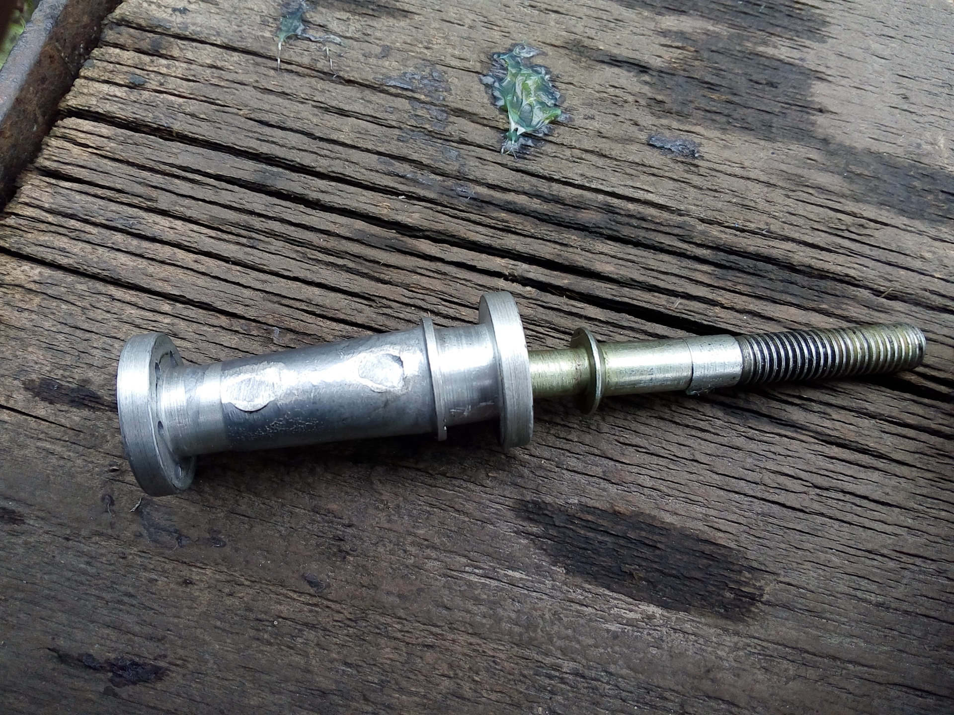

Посмотрел уровень жидкости в бачке ГЦС, а там пол бачка нету, решил пока время есть перебрать ГЦС и установить ранее приобретенный ремкомплект ГЦС. Заодно с пероборкой ГЦС снял педаль сцепления и смазал пластиковые втулки оси педали, также же нашел причину периодического щелканья педали сцепления и избавился от противных щелчков при нажатии, ощущение от этого было как будто что то ломается в ГЦС. Приобретенный ремкомплект с алюминиевым поршнем немного не подошел, но все легко решилось с помощью сверла диаметром 7,5 мм и дрели. Поршень родного цилиндра FENOKS и алюминиевый поршень из ремкомплекта по длине практически одинаковые, но имеют немного разную конструкцию, что не мешает им одинаково работать, отличие лишь в длине углубления под шток, у родного стального поршня углубление больше, у алюминиевого из ремкомплекта меньше. Поэтому пришлось углубить отверстие под шток в алюминиевом поршне с помощью дрели и сверла диаметром 7,5 мм. После чего собрал ГЦС по схеме и до установки проверил что все работает как надо. После установки ГЦС прокачал систему, снял РЦС, чтобы посмотреть не течет ли он, с ним оказалось все в норме ттт. По ощущениям педаль в начале хода стала мягче видимо из-за немного меньшей длины алюминиевого поршня пружина внутри цилиндра меньше сжимается. Был вариант вместо сверления углубления в поршне укоротить шток со стороны поршня, но тогда исчезла бы возможность воспользоваться родным стальным поршнем если на него вдруг найдется манжета, хотя я думаю что лучше стальной поршень не использовать так как на стенках цилиндра от него остались потертости да и места трения на самом поршне заметны и это совсем не хорошо когда железо по железу трется, все же алюминий мягче и не сможет повредить стенки цилиндра. Поэтому думаю что стальной поршень на выброс, так как проще купить ремкомплект с алюминиевым поршнем и в следующий раз укоротить под него шток, чем искать и подбирать на родной стальной поршень манжету колечко.
Ниже на фото выработка на пальце педали сцепления на который одевается шток ГЦС. При этом палец этот регулярно смазывался, но все равно протерся в результате чего на нем образовалась ступенька на которую при определенных условиях попадал шток после чего срываясь с нее создавал щелчок. Ступеньку эту я сточил надфилем, палец смазал литолом и при последующей поездке щелчки больше не проявлялись, даже непривычно приятно было пользоваться мягким и тихим сцеплением.
P.S. В ремкомплекте есть клапан поршня это очень тонкая шайбочка, она с небольшими заусенцами от вырубки с одной стороны и важно чтобы этими заусенцами она встала к манжете, если поставить к алюминевому поршню то заусенцы не дадут ей плотно прижаться и цилиндр не будет работать.

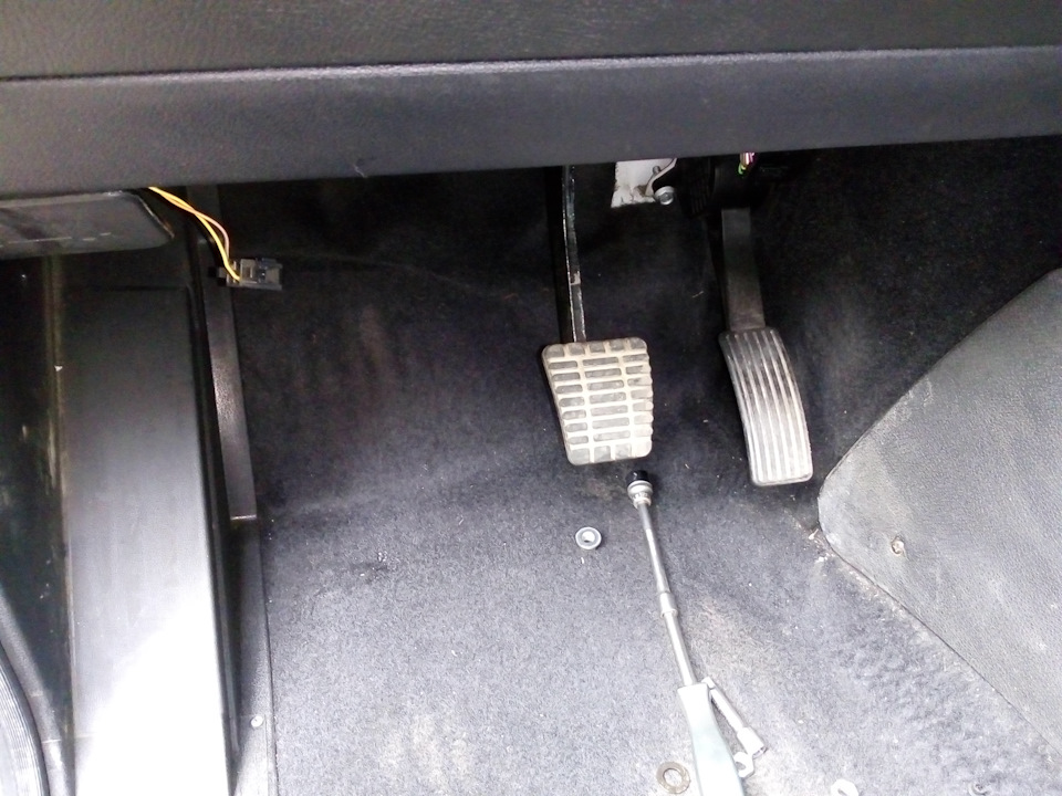

На последнем фото уаз патриот автомат )))) Володя молодец!
Да заодно автомат внедрил)))
