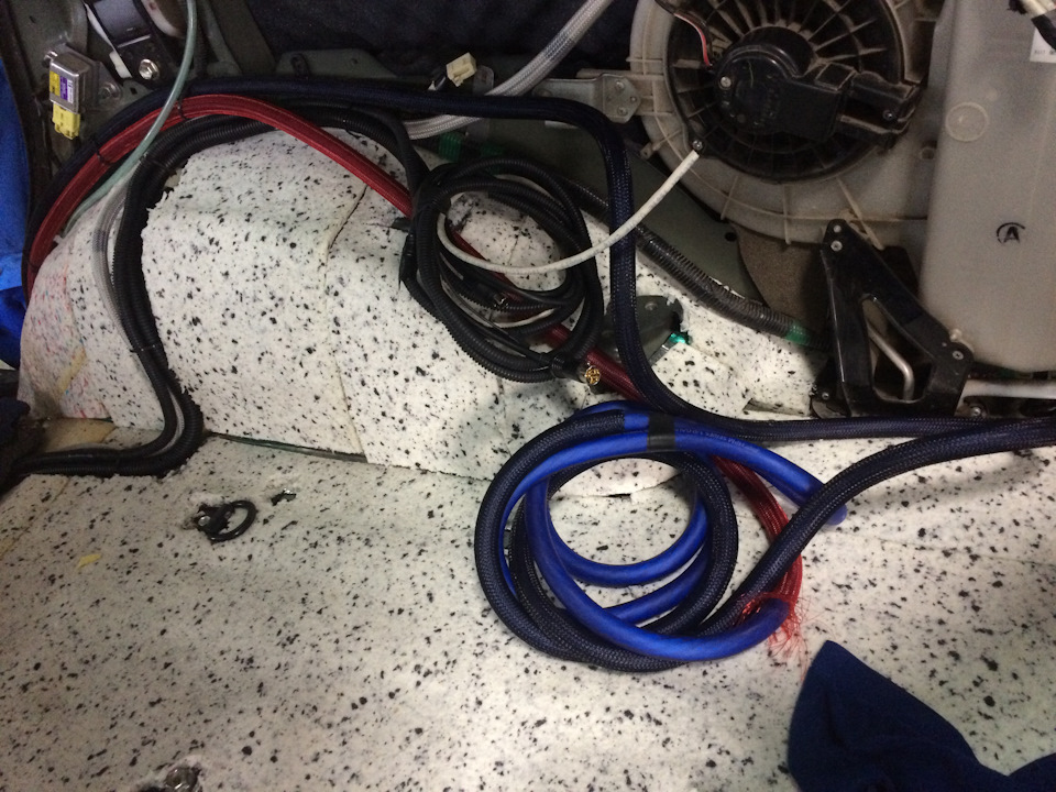

Всем привет!
Писал давно, читал и работал, отдыхал.
Тут мысли доделывать АЗ и шумку (но коментс).
Остался только пол (по ШВИ).
Под ноги положил 4-ку Смартмат, поверх Долматин 8 мм.
Багажник — Смарт 3 мм и Долматин 8 мм.
Арки и крылья задние — Смарт 4 и Рельеф.
НО, самое важное для меня, уложил кабельную тему!
Ноль Stinger от АКБ — позитив и негатив, на распред — самое интересное и дорогое!
Остальное — кому как.
Перспектива — читайте)
ПС, по ШВИ пола:
Клейте его мотерой виброй и шумоизоляц. матами.
В идеале Нойз положить (я так и планировал, но он не липнет к Долматину), но результат и так вас удивит.
Я ожидал результата, т.к. не первый раз.
Но, такое ощущение в данный раз, что R20 сменил на R17))), да-да.
Ну и шумоизоляция, конечно.
Один момент: Арки обязательно с особым вниманием. Настолько там все плохо.
Пишите, есИ чО))
