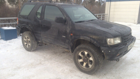

После восстановления работоспособности обд-разъема решено было вернуться к вакуумным трубкам и клапанам.
Начал пробовать неторые советы хороших людей и собственные придумки на тему "ниедет".
1. Заменил остаток вакуумных трубок на ГАЗовские (не пинайте, уже понял, что не по фен-шую, но в ближайшем магазине только такие, как временная мера думаю сгодятся.)
Заводимся, газуем. Чуда не произошло, все по старому, упирается в 4000об и дымит как паравоз.
2. Начал пляски с бубном около клапанов, клапан турбины условно считаю рабочим (турба свистит, чем не показатель?;) ) на месте клапана от ЕГР приколхожен ВАГовский (времяночка для испытаний):
Были перепробованы все возможные комбинации фишка-клапан-трубки. После каждой перетасовки заводил, газовал. В большинстве случаев мотор крутился до 2500, с хлопками, натужно и в целом неправильно.
Один из вариантов раскрутил мотор до 3000, но пара хлопков тоже была.
И вот последний вариант (самый оптимальный) снова привел меня к 4000. Ну хоть без хлопков, да и турбинка снова задорно свистит.
3. Подводим итоги: Мембрана ЕГР жива, в остальном нифига не изменилось в положительную сторону, но и хуже не стало. Можно смело копать дальше.
После всех манипуляций смог снять ошибки с ECU (наконец-то!) Спасибо огромное psg-kursk за полноценный scan my opel!
Изначально затевал просто проверить прогу, скинул фишку ДМРВ, для имитации неисправности, но не тут-то было…ошибок найдено 6:
P1220-0A
P1110-04
P0400-05
P1694-04
P0110-01
P0100-00B
Скорее всего они все выпадали, когда перетасовывал вакуум, коды уже нашел, ничего сверх-естественного…
Кроме неверного угла опережения впрыска и свечей накала о_О
Позже поеду забирать девушку с работы, обнулю ошибки, проверю, какие останутся после поездки.
Боязно за ТНВД. Надеюсь, все же не он. Двухтактного масла залил в топливо еще пару дней назад, но изменеий не ощутил. Может у кого есть идеи?
