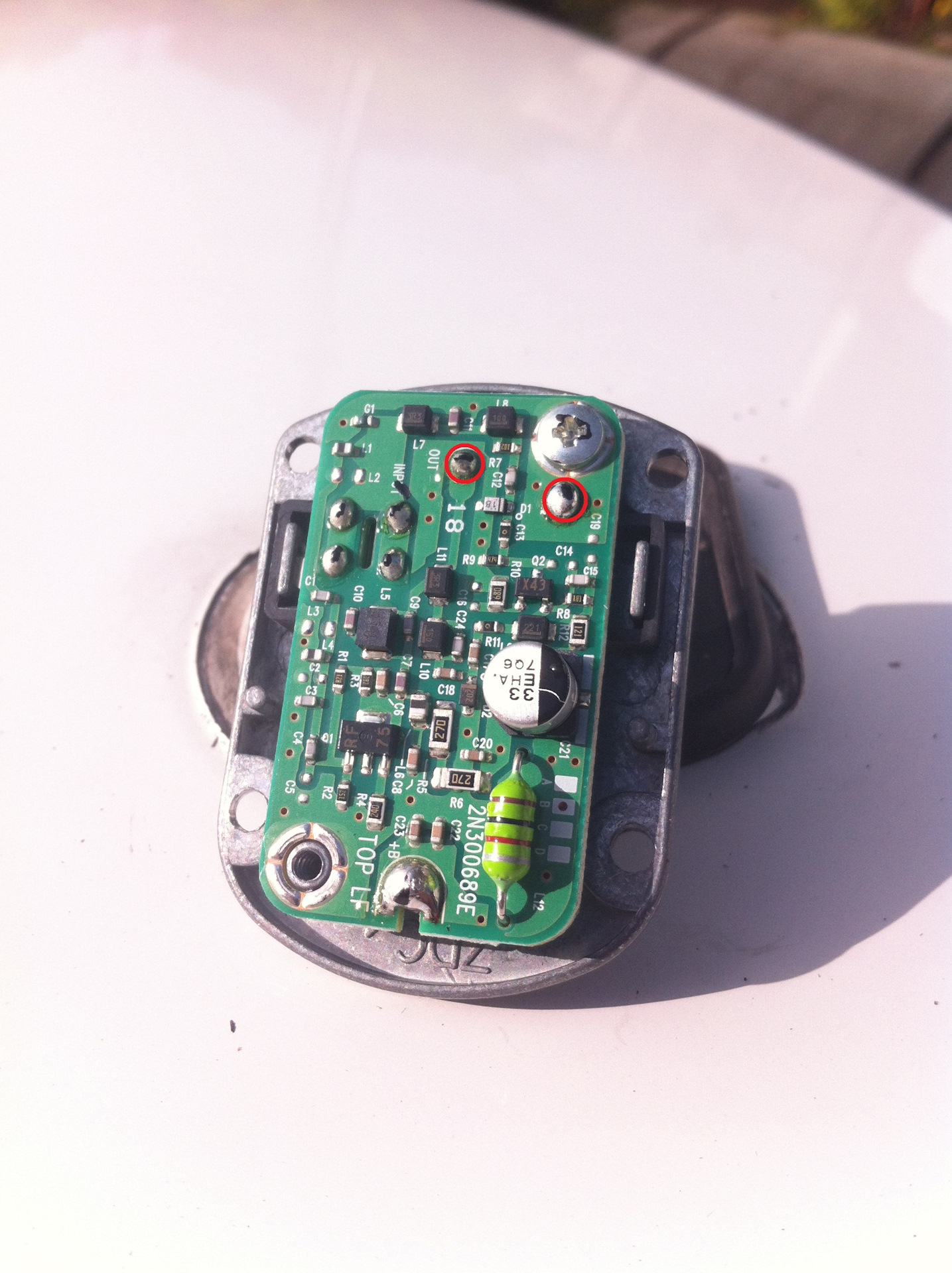

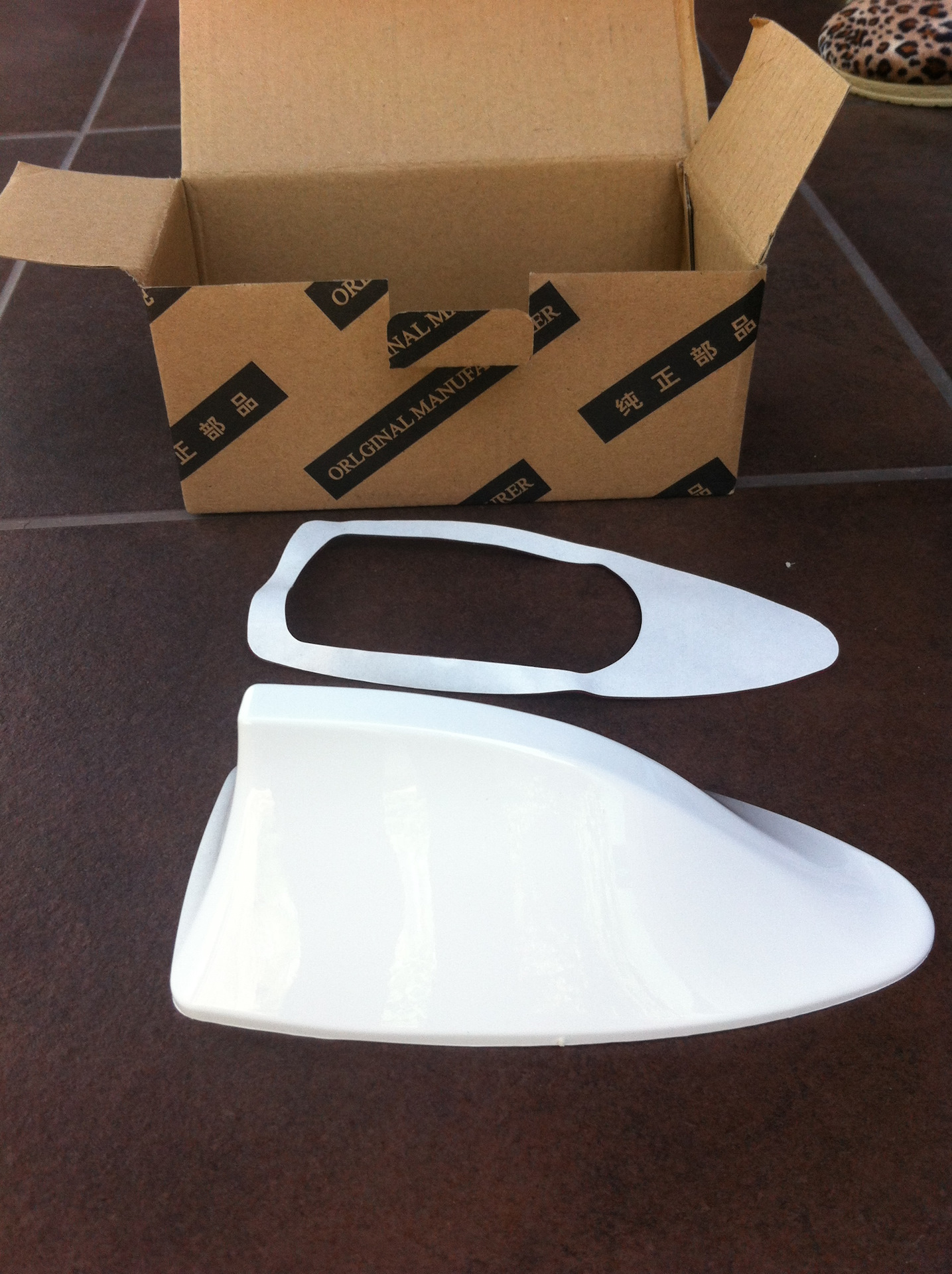

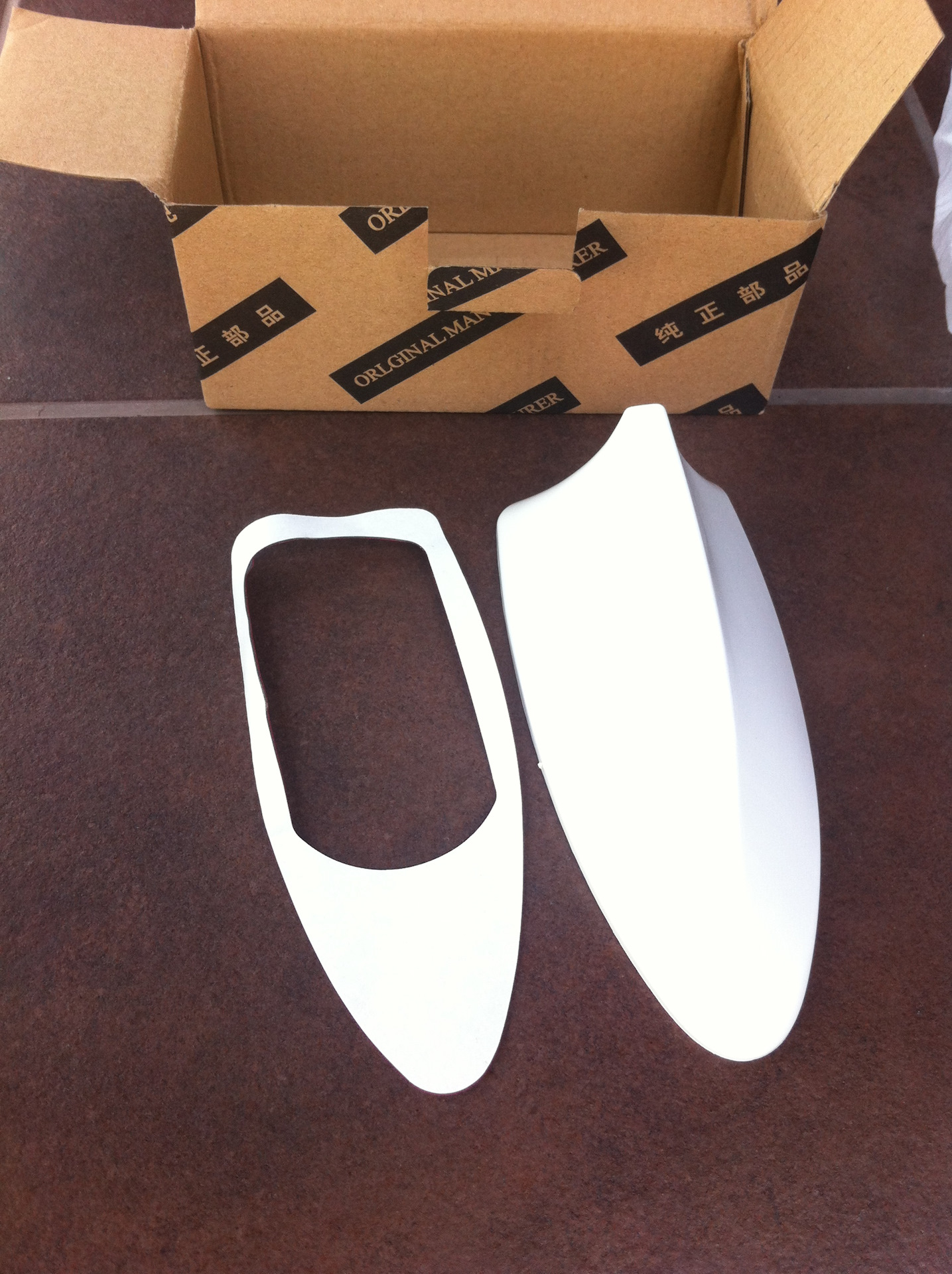

Пришел с Поднебесной заказанный "плавник" и я решил заодно, покопавшись заранее на просторах рунета, попытаться улучшить качество радио. Собственно дико раздражало постоянное переключение приемника из стерео в моно, что сопровождалось ухудшением звучания, затуханием громкости и периодическим шипением.

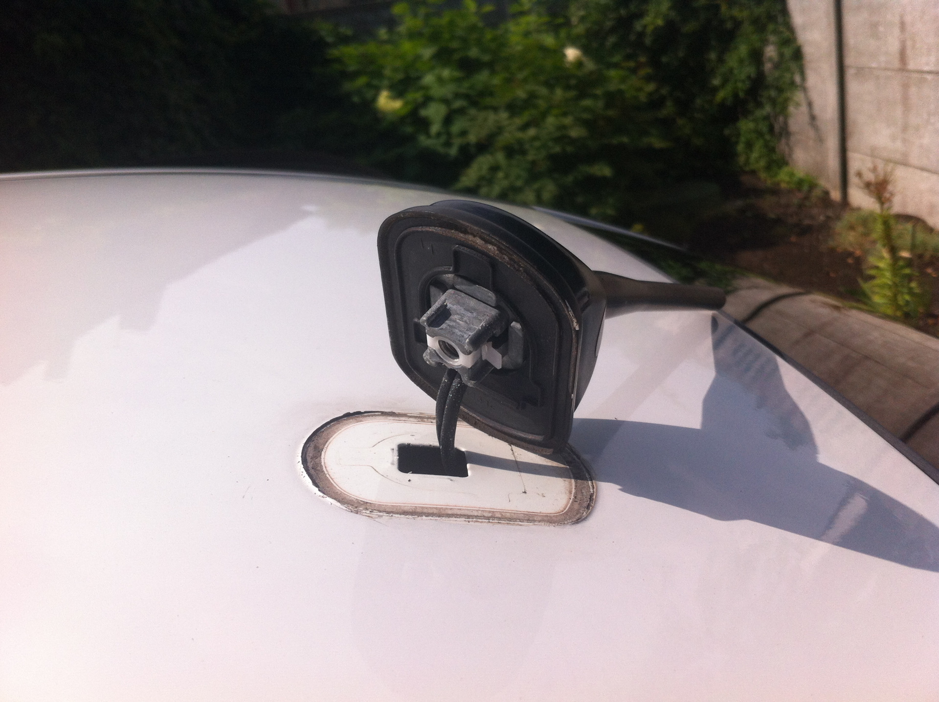

Итак для начала мне нужно было добраться до микросхемы штатной антенны.
Для этого пришлось немного поковырять салон)

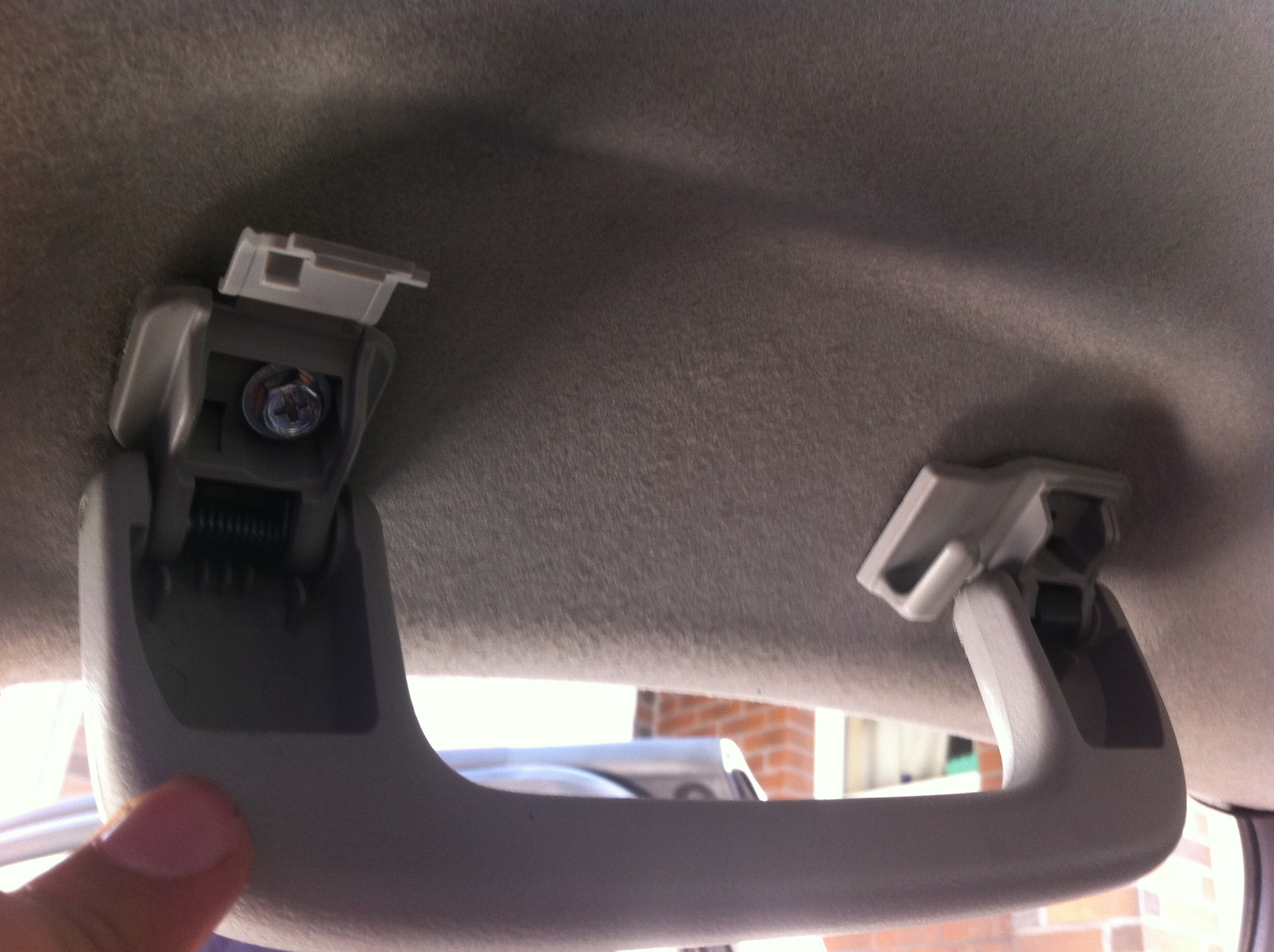

1. Отворачиваем болты крепления ручек, снимаем ручки с обоих сторон и вынимаем 2 клипсы.

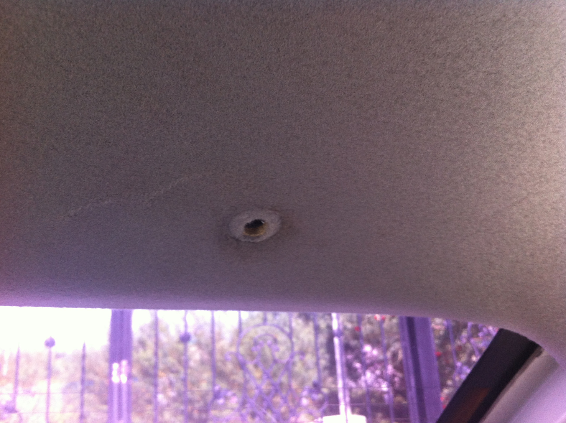

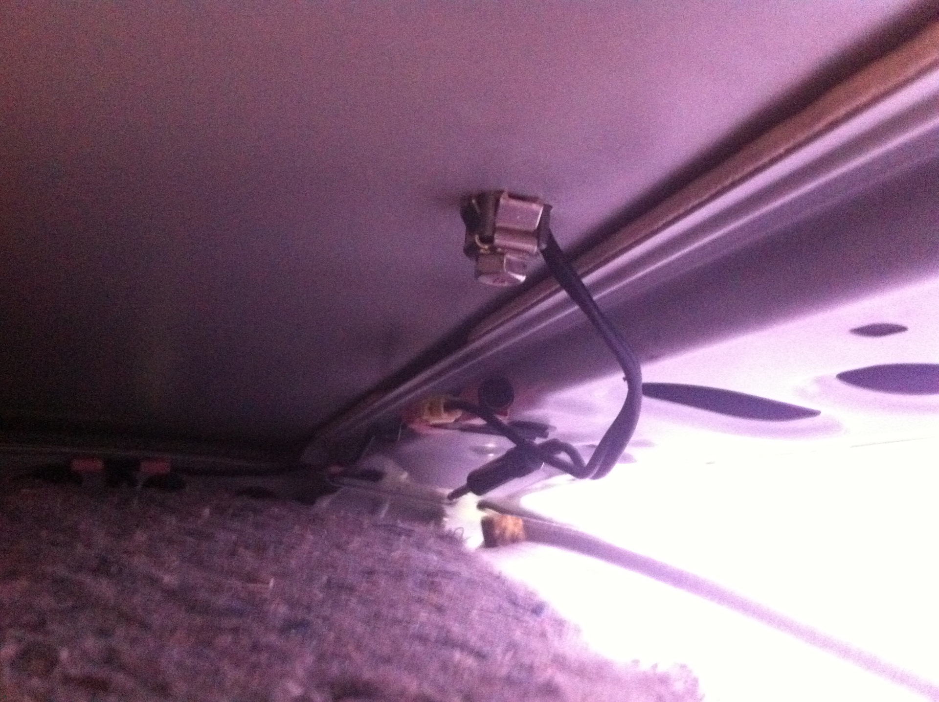

2. Далее открепляем боковые пластиковые накладки и АККУРАТНО отгибаем обшивку потолка салона, так что бы не получились сгибы и откручиваем болт крепления штатной антенны и отключаем штекер усилителя сигнала.

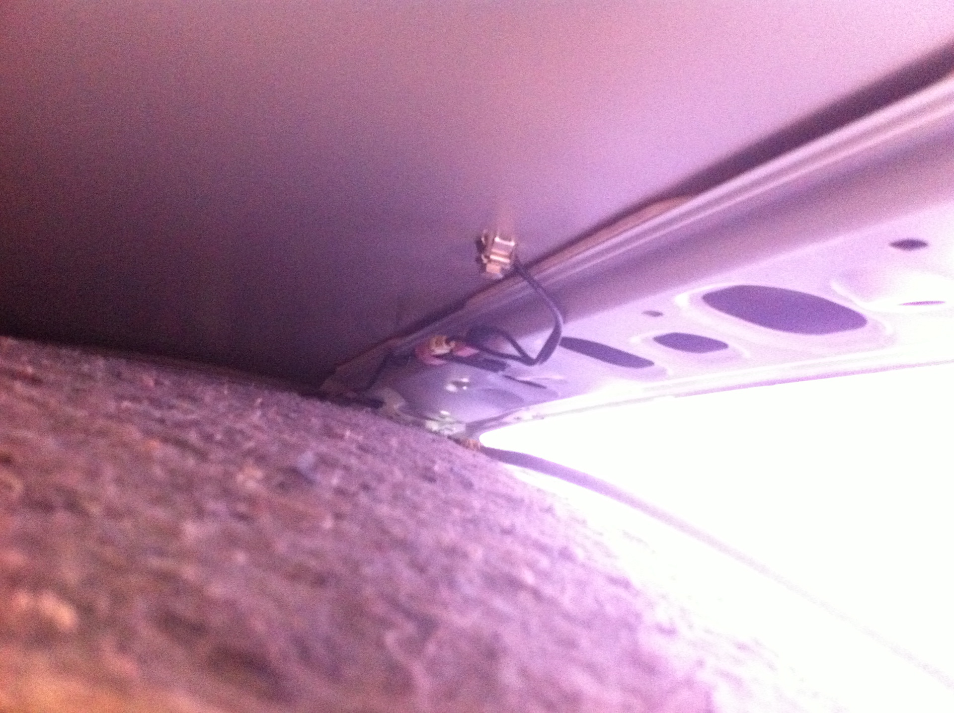

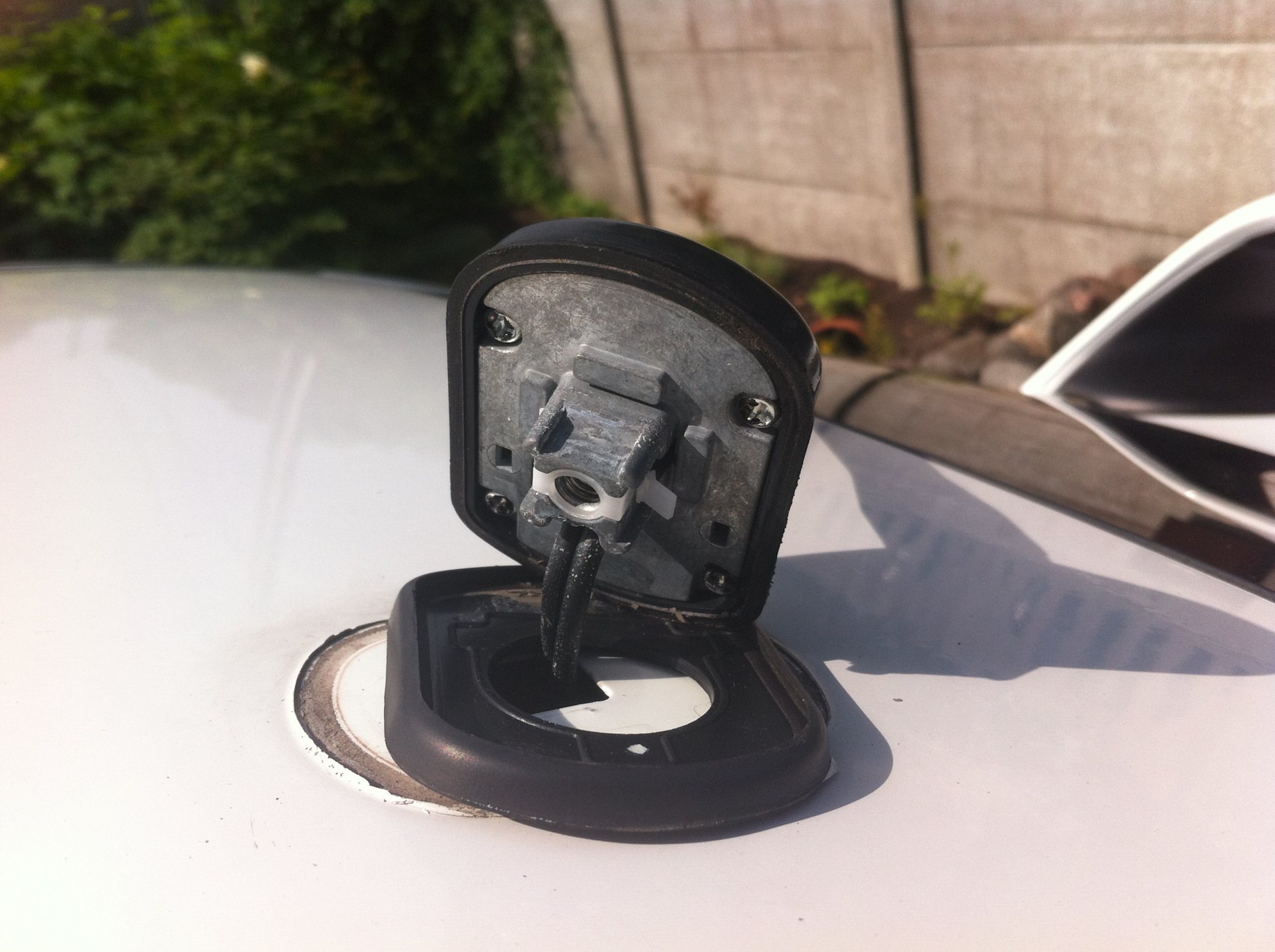

3. Вытягиваем вверх антенну. Откручиваем саморезы крепления микросхемы и (если неудобно можно вынуть антенну полностью, путем отсоединения питания под обшивкой) и путем спайки соединяем перемычкой указанные пайки.

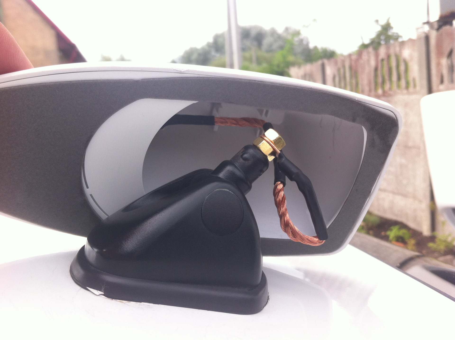

4. И, наконец, скручиваем штырь антенны, и соединяем провода "плавника" со штырем штатной антеннки.
5. Ставим все на место, прикручиваем болтом антенну к крыше, НЕ ПОДКЛЮЧАЕМ ОБРАТНО штекер усилителя сигнала и

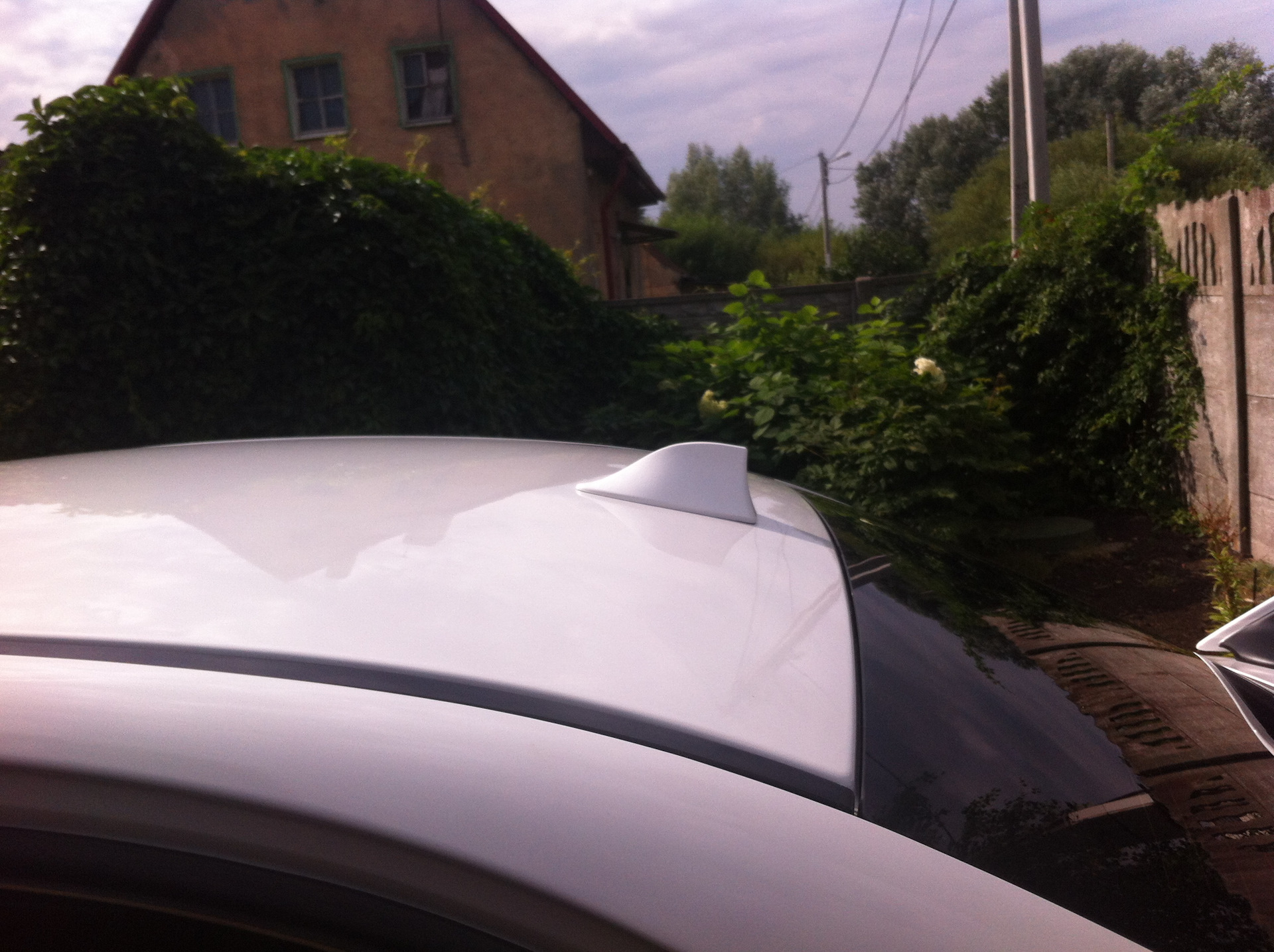

В итоге этих нехитрых манипуляций — имеем стабильный стерео сигнал радио, без перепадов и симпатичный "плавничок" на крыше вместо штатного штыря.
Всем спасибо за внимание, лайк если чем-то помог и до новых встреч, скоро придет чип OBDII так что будет о чем рассказать.

Робот Бендер не одобрил бы ампутацию антенны =)
усилитель отключаем но сигнал стал лучше? не логично и не понятно совсем
В городе — лучше, за городом — хуже 8)
Lui-deFunes
Если логично и просто — я из активной антенны сделал пассивную, и лично в моем городе, при том качестве сигнала что я имею — мне помогло.
Lui-deFunes
все логично! усилитель этой антенны усиливает не только полезный сигнал, но и помехи. а они зачастую перебивают основной сигнал.
отключая усилитель, оставляем возможность ловить уверенный сигнал, остальные просто не улавливаются.

Исключил усилитель и стало лучше?
Не просто исключил усилитель, а по факту я имею теперь обычную "китайскую" пассивную антенну. Лично мне помогло.
помогло?
я так делал давным- давно. лучше не стало — за МКАДом как был так и остался неуверенный прием.
Я тоже читал что не всем помогает, но сигнал реально стал стабильнее. За городом еще не пробовал, да и если честно за городом у нас и без усиления ловит отвратно. Чуть ниже и выше уровня моря и сигнал моментально превращается в "белый шум".
в моем случае, было важно добиться уверенного приема загородом.а этого не произошло.
а в пределах досягаемости основного передатчика и так ловит хорошо и с усилителем и без него.
