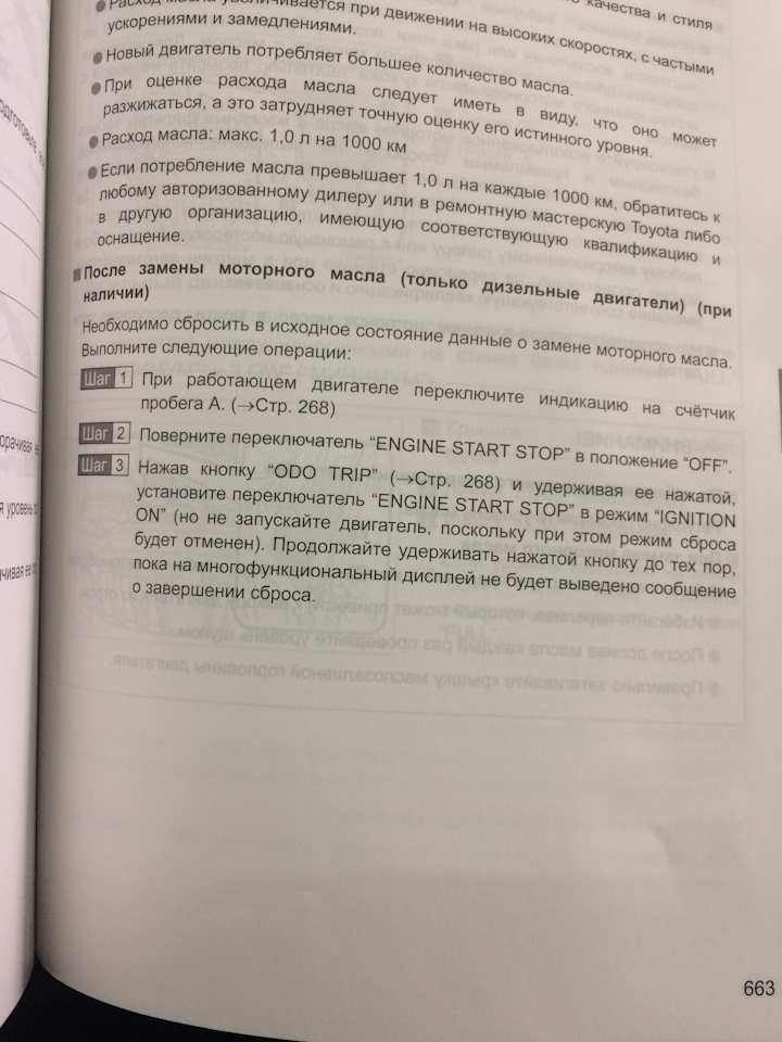

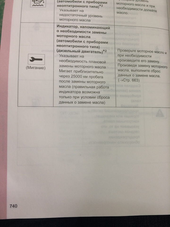

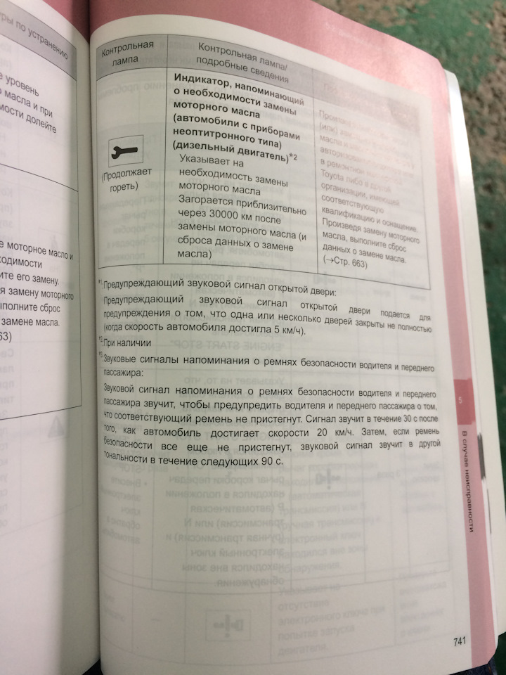

Наверное многие его видели.
Запчасти на фото: Летняя шина Timberland A/T
Сигнализатор загорается на панели приборов и говорит о наступлении времени обслуживания автомобиля.
Обычно срабатывает через 30000 км пробега. На сервисе его сбрасывают. Но можете сделать это и сами.
Алгоритм на видео:

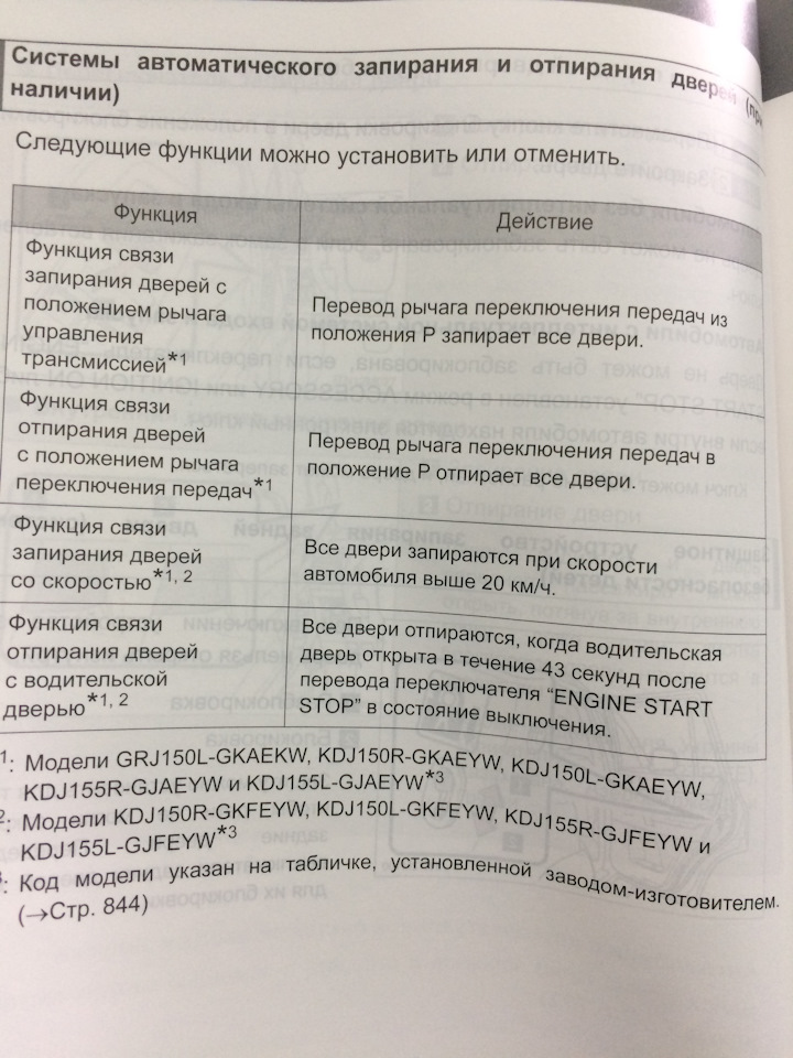

Читайте эту книгу, там всё есть !
Всего то 900 страниц ! )))
Спасибо Алекс! Теперь, благодаря тебе нам не придется лохматить 900 страниц! Ты реально многим сэкономил время!
Пожалуйста . Если, что обращайтесь, только уже будет платно !)))
Озвучьте ценник!)))))
Aleks7786
Это всё конечно хорошо, но у меня механика!)
Это с книги по Прадо дорестайл, Прадо на мкпп тогда ещё не продавали, посмотрите в вашей книге, возможно там есть инфа .
От корки до корки и нет!(
Я на сколько знаю книга идёт одна на все комплектации, по крайней мере у меня такая с авто шла, не может быть такого, что бы про автоматическую блокировку дверей ни слова .
Ну я пропускал где про АТ, Дизель и тп
Может быть где то между строк или ссылка на другой пункт или страницу, или обозначена звёздочкой, что для авто с таким то двс или кпп .
Если только в микроскоп посмотреть и раскодировать)

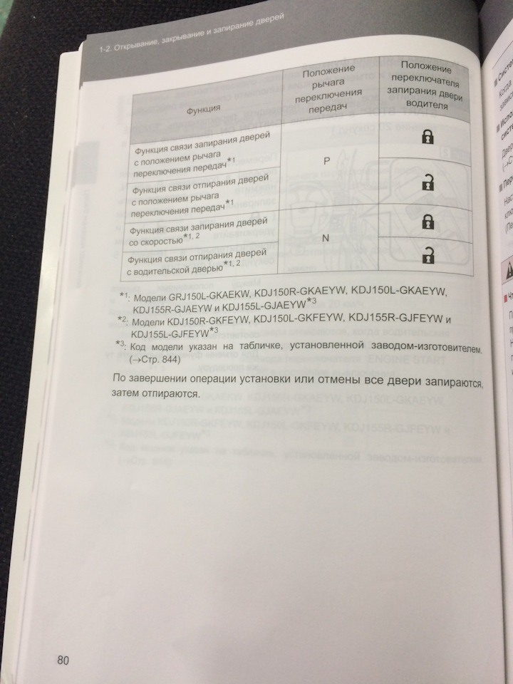

А двери что бы закрывались при трогании с места, можно выставить?
Убрать эту опцию?
Установить, я в ручную двери всегда блокирую, на предыдущем авто закрывались сами при трогании
Так эта опция вшита на всех как я понимаю? У меня с момента покупки она установлена. Как скорость до 40 поднимется — всё фиксится автоматом
Может мне не положили!)
Спросил у чела. Говорит можно сделать перепрошивку. Но это только у официалов
Возможно эта функция заложена, но не активирована
Вроде как не у всех можно активировать. С электриком ковырялся в техстриме, не нашли.
у меня тоже так же

В инструкции по эксплуатации автомобиля, есть пункт по сбрасыванию, можно вообще его отключить .
А где это?
К сожелению нет книги под рукой .
Nurlan
А где это?
Круто! и только на дизелях…
На бенз эта функция не предусмотрена, только для трактористов )))
Aleks7786
Я не видел
