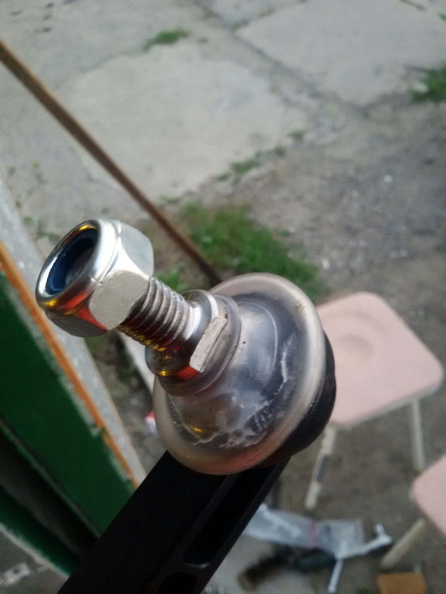

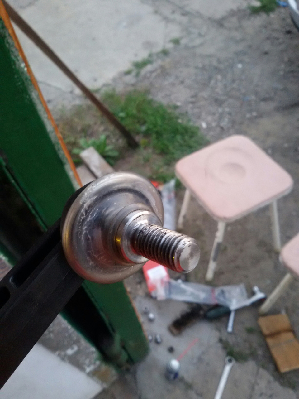

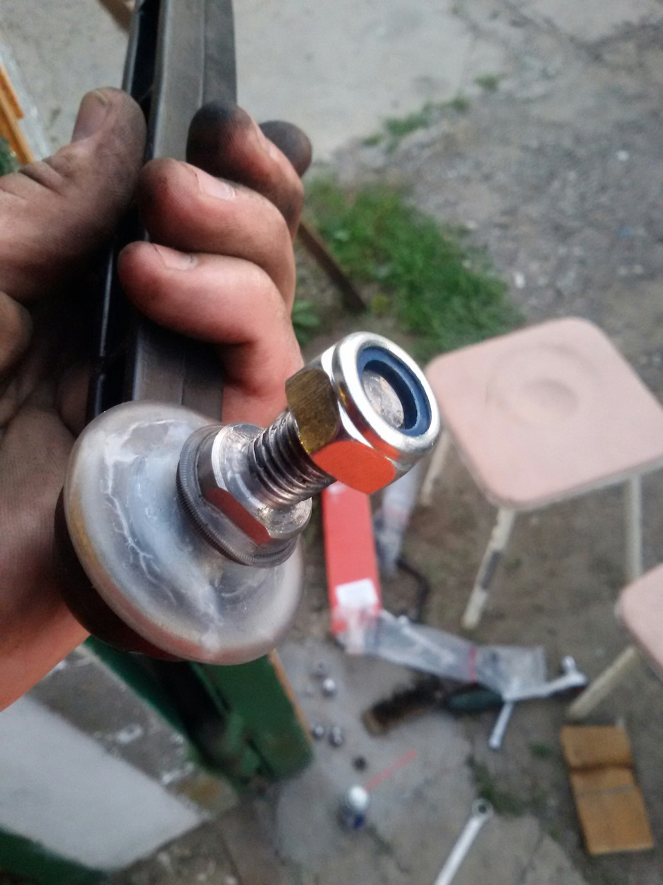

Отпуск подходит к концу и в воскресенье рано утром выезжать обратно в Мурманск, почти 3тыс км нужно будет проехать.Пару дней назад заметил не приятный хруст при повороте руля, подумывал на опорные подшипники.Думал приеду домой и поменяю.Но звук стал громче, проявился на малой скорости, стало не приятно как то что это может быть.Заехал на диагностику ходовой.Крутили, вертели, смотрели.Диагноз- стойка стабилизатора правая или опорный подшипник.Вроде Белгород большой город а в наличии стоек нету.Конечно не все магазины обсмотрел.Магазины с запчастями на шевроле больше обсматривал.Заказ 1-2 дня (((.А мне выезжать то.Купил в одном магазине Monco ( германия ).Знать бы что бывают подводные камни в этих стоек, то смотрели бы внимательно.Намучался прежде установили их.Внешнее стойки одинаковые, но нет есть отличия.На последней фото видно в чем отличие))) Но глаза боятся а руки делают.В итоге все поставил, хруста нету все хорошо.Главное доехать домой, посмотрим сколько проходят эти стойки.Больше эти стойки не куплю…

Напильник в помощь😁
Так же было)) советчиков много. Поменял и опорники и рулевые)) в итоге виновата кость была)
1. Поменяй название записи на: "Стойки стабилизатора".
2. Хороший диагноз: Или опорник, или стойка стабилизатора. Если что, они диагностируются по-разному)
