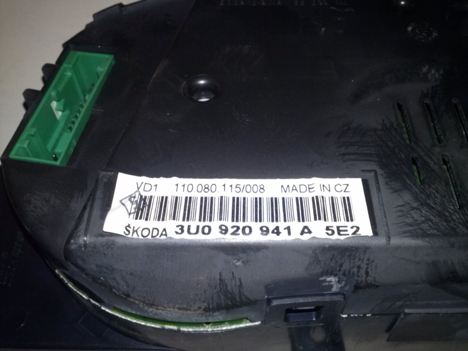

доброго времени. приборка 3b0 920 847/ 00.92 не идет почему-то. что не так?
Можно увидеть дамп и 16 байт из ROM приборки?
как тут переслать дамп? и 16 байт ROM, где его взять?

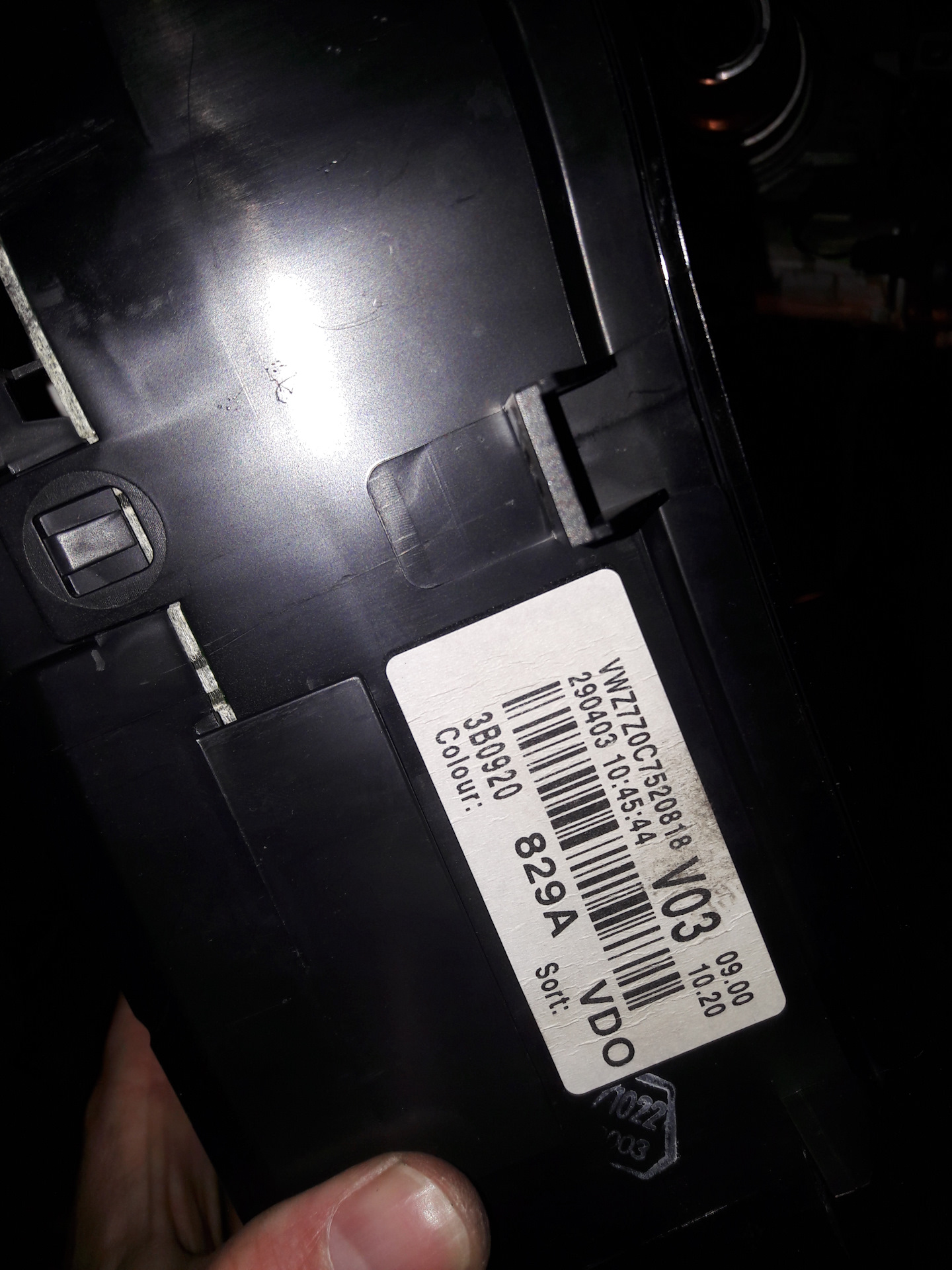

Спасибо. Сделал. Номер приборки 3В0 920 827.
Скидывание предохранителя не помогло.Только снятие клемы АКБ.
Надо просто перезагрузить приборку и оставить её в покое на 2-3 минуты. )

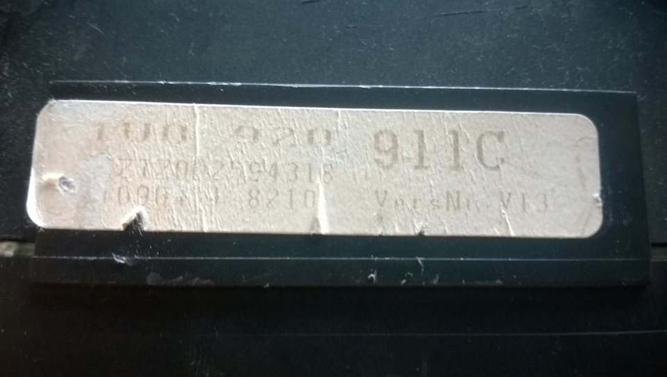

Подскажи, приборка 501, иммо3, но пишет не подходит тип RAM. Можно это как-то пропатчить?))
Номер приборки? Фото наклейки приборки? Дамп родной залит?
Дамп родной.
Фото наклейки нет, номер 1U0 920 811B.
У троих из наших была та же проблема. Они отправляли дамп (на мыло, не тебе разве?) и потом все срабатывало ок.
Присылай дамп — посмотрю

Объясните не грамотному, с какими номерами приборки искать?)). Хотел с полным экраном купить
3B0920849 это 503, а какие в 501 входят?
Я так понимаю по наклейке шкоды не определить?
Не помню как выглядит наклейка шкоды
Вот например
По моему ещё наклейка с торца есть? По этой не определить
Есть с торца, но на ней тоже я не нашёл
Значит только по дампу
Да вот, смотрю уже по своей базе дампы, с какими номерами приборок может заработать)
Если разобрать приборку, то как раз на зелёном гнезде для штекера есть наклейка с версией прошивки. Я так у себя посмотрел, до того как прочитал, что можно по дампу определить
Точно, вспомнил про неё))

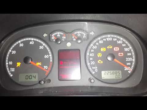

Sweep only activates after cluster performs an RPZD once, roughly 30 seconds after turning everything off.
If you watch closely, most needles will twitch as the RPZD drives them backwards against stops just before cluster enters "sleep mode".
Пользуйся winhex.
На английском написано, что выключить приборку на 30 секунд после заливки дампа, иначе приборка не возьмёт данные из eeprom.
Понял, данке шон.
