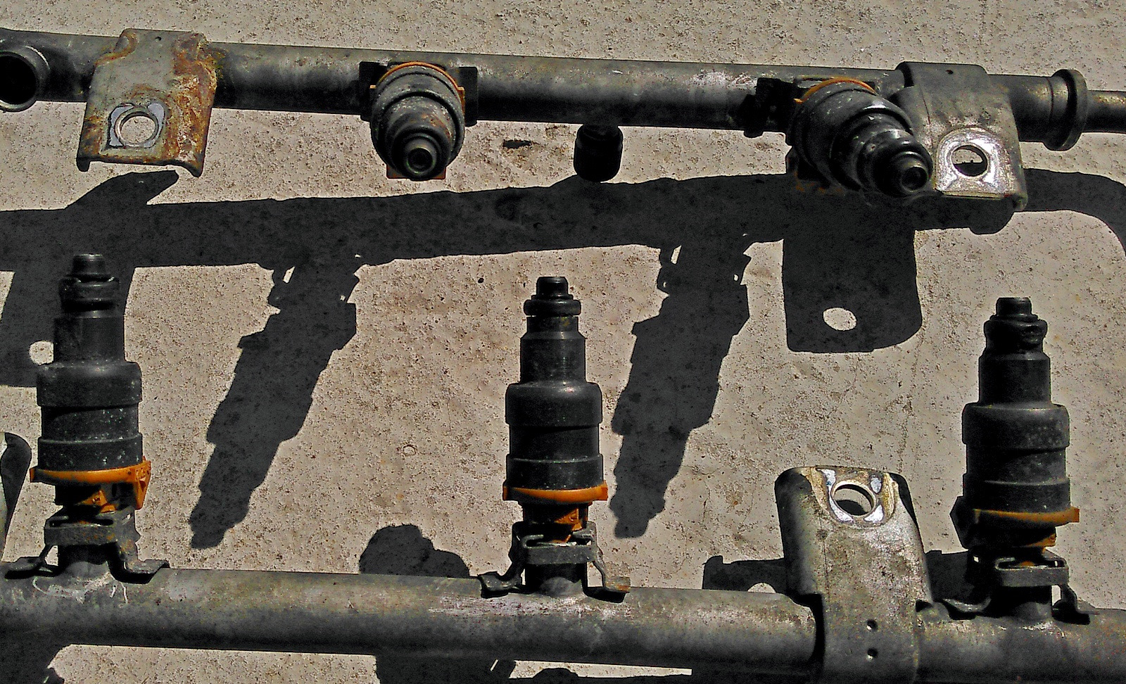

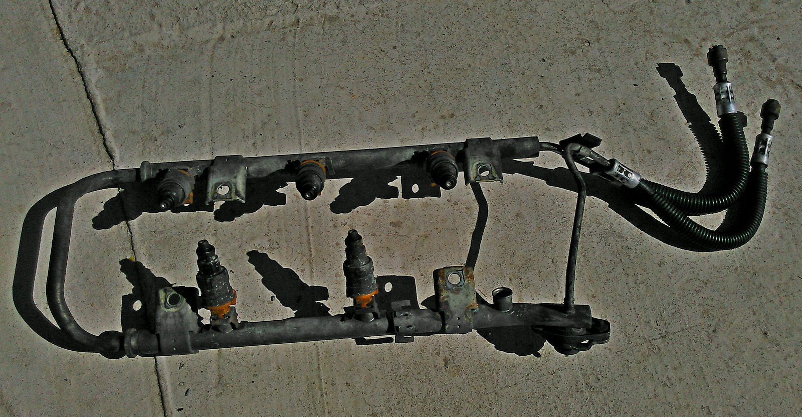

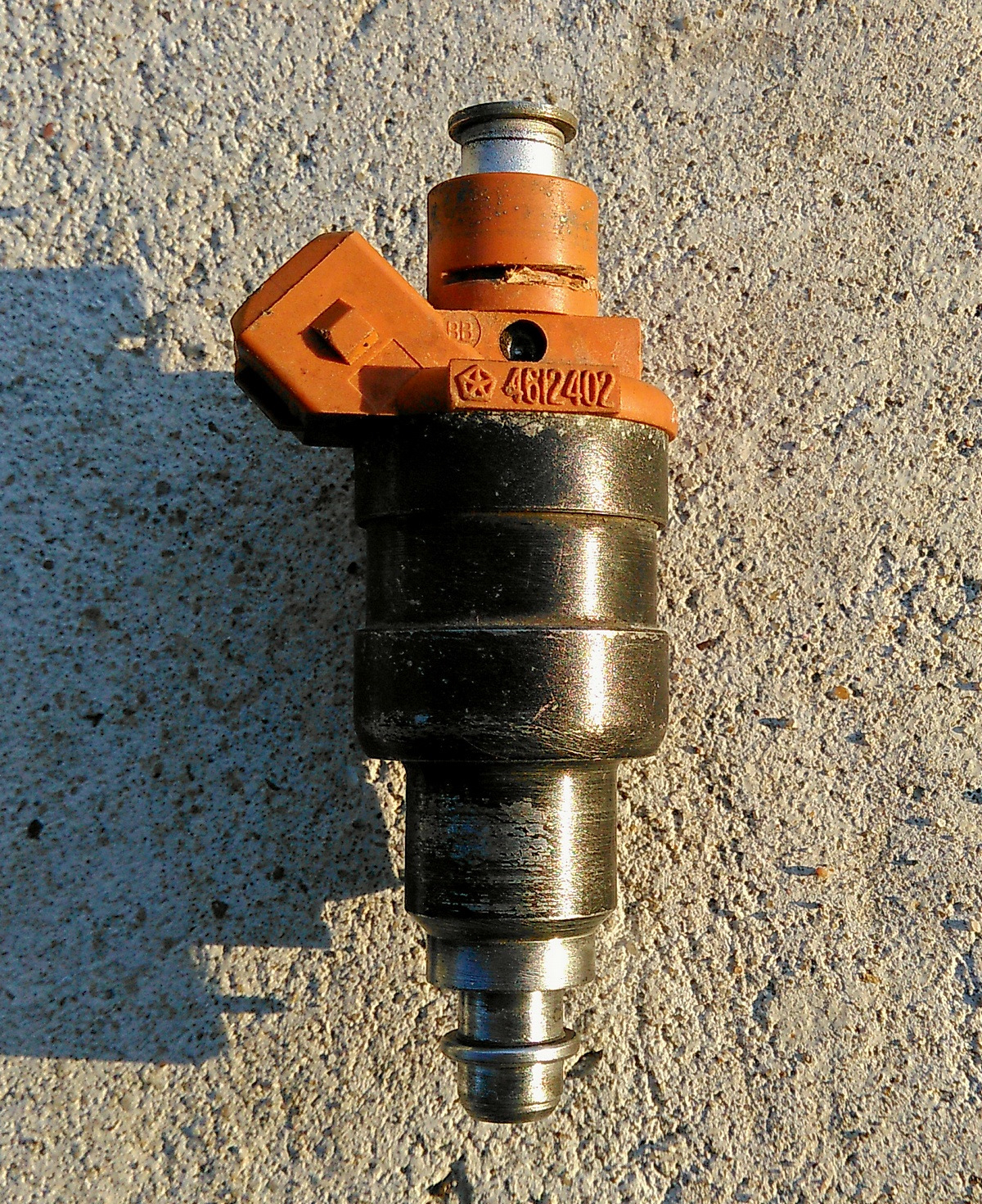

Сделал ещё небольшое дело поменял уплотнительные кольца форсунок.
Стал замечать что при работе двигателя появилось сопение воздуха в районе форсунок и оно постепенно набирало силу, решил, что тянуть дальше некуда.
Проверил все вакуумные трубки и всё что с ними связано, всё было в порядке.
Взял очиститель карбюратора и начал брызгать на места где форсунки вставляются в двигатель, сразу же появились перебои в работе двигателя, стало понятно, что уплотнителям конец, вердикт-замена.

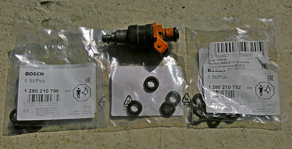

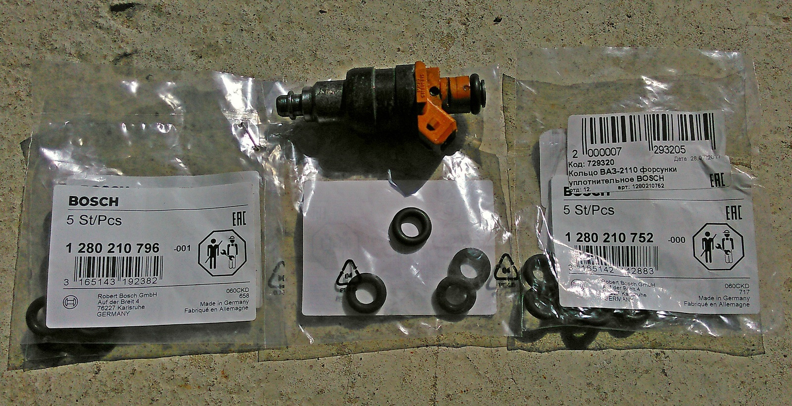

Порывшись в интернете оригинальных в наличии не нашёл, заказывать из штатов долго, решил искать замену.
Нашёл на замену уплотнители BOSCH 1 280 210 796 цена 24 руб, шт., в упаковке 5 штук, заказал 3 упаковки для замены всех колец, итог 360 руб.

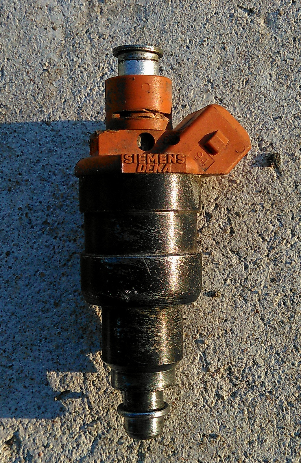

В магазине запчастей наткнулся на такиеже только с номером BOSCH 1 280 210 752 именуется как (кольцо уплотнительное форсунки ВАЗ-2110) цена 40 руб. шт., в упаковке также 5 шт. Купил ради интереса, дабы знать на крайней случай подходят или нет.
Что могу сказать отлично подходят и те и другие, точные замеру не проводил, но внешне они один в один, на форсунке сидят хорошо.

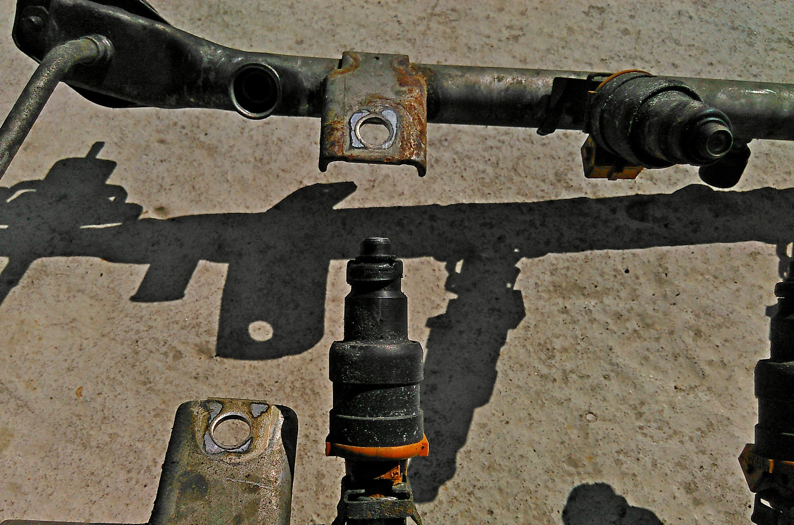

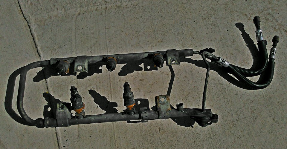

Когда снял форсунки просто офигел от вида резинок, такое ощущение, что их пихали на сухую и видимо не один раз, большая часть были повреждены.

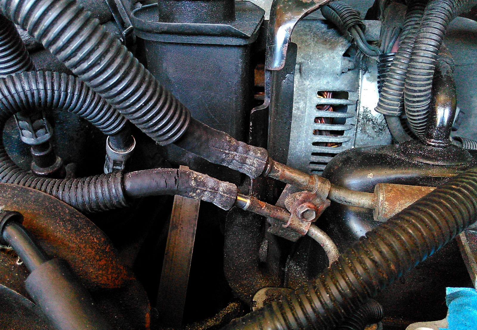

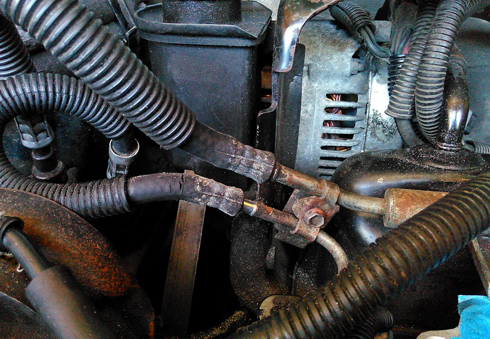

Заодно ещё проверил топливные шланги, им тоже требовалось внимание, под алюминиевой завальцовкой была эрозия шланга и он начал трескаться.
В общем всё поменял и собрал, теперь движок просто шепчет, работать на холостом ходу стал поровней и потише.
Ещё один плюс в копилку крокодила.
