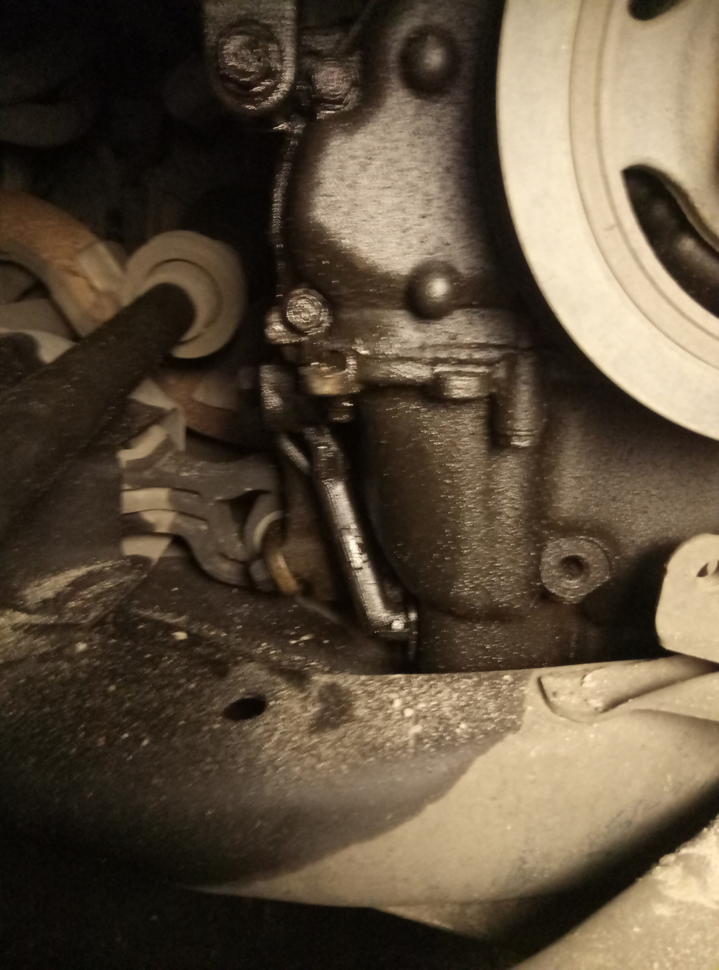

После замены цепи ГРМ в под-капот-ном пространстве остался ещё один звук, доносящийся в салон — еле слышное улюлюканье, особенно слышное на холодную, превращающееся в лёгкую вибрацию с увеличением громкости на малых оборотах двигателя.
Отходил своё подшипник помпы, но поменять её проще целиком:

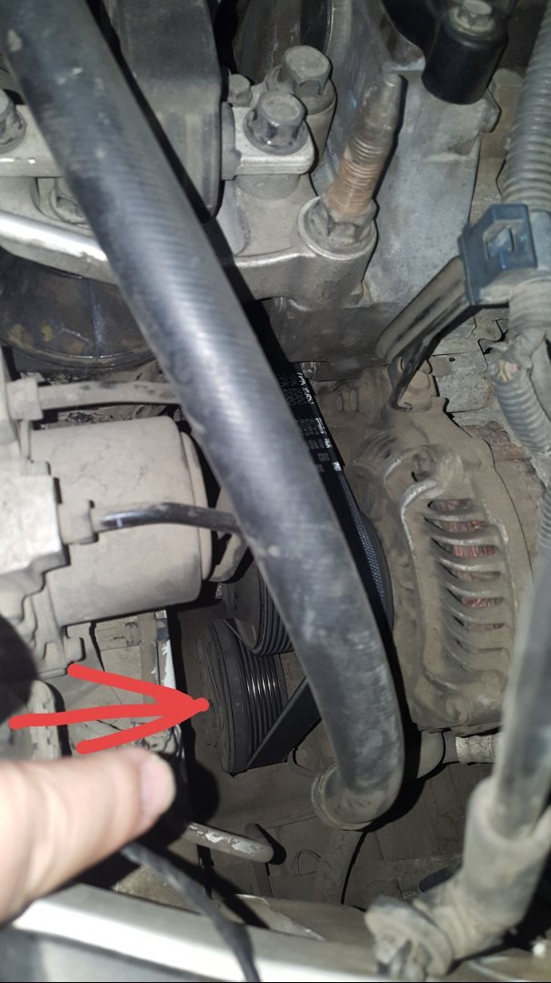

— снимаешь натяжитель ремня и ремень навесного оборудования
— откручиваешь и вытаскиваешь натяжитель через низ (отодвинув пластиковый подкрылок)
— снимаешь ролик помпы
— выкручиваешь 5 болтов из помпы
— меняешь помпу на новую и собираешь всё в обратной последовательности
— доливаешь через радиатор 3 литра антифриза G12

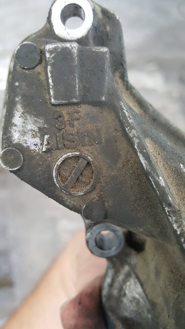

Но, сняв старую помпу, увидел штамп на ней — AISIN.
P.S.: Помпа Aisin WPH059 — 3560 руб. на Emex.ru

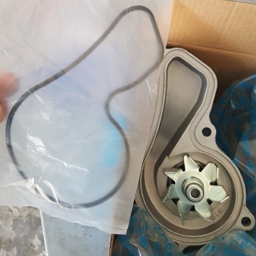

Помпа норм. Бери. Она и не развалится. Крыльчатка как и в оригинале — стальная.
Прокладка в комплекте была?
Да
