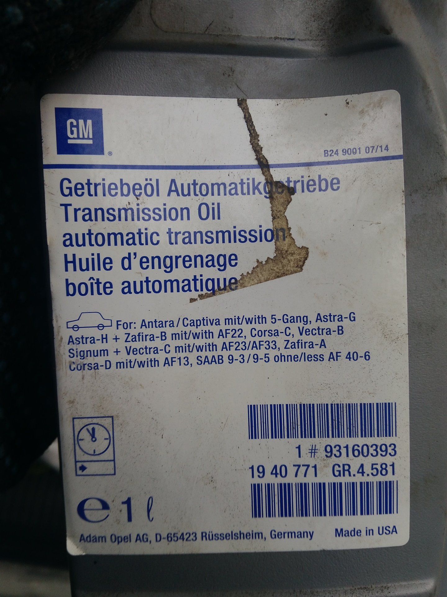

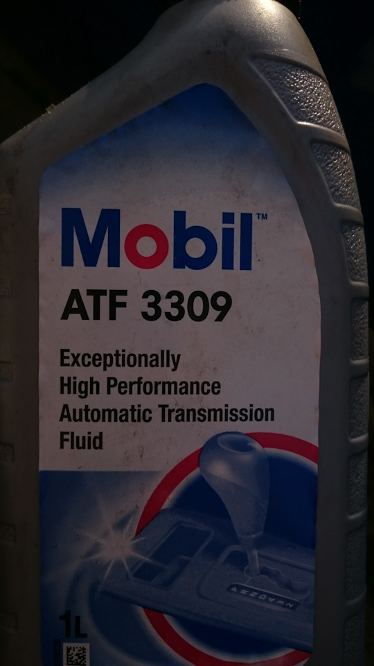

Менял масло и всегда переплачивал за оригинальную ATF жидкость Opel 1940771. Но понятно, что оригинал = какая-та жидкость залитая в красивую баночку, за которую приходится переплачивать. Открыл pdf со спецификациями замены, Mobil ATF 3309, вроде бы всё идентичное, но есть одно но — оригинал помечен как синтетическая, а Мобил — минералка.
Подскажите, стоит ли оставаться на GM или переплачивать нет смысла и в банках одно и тоже? Кто уже долго ездит на Mobil, есть ли разница?

Mobil 3309 менял

Надо было долить зимой (уровень на 4 мм ниже минимума) так как были рывки и пена. Долго искал, читал, нашёл сайт www.opel-infos.de/getriebe/af17.html, купил на долив atf3309 Mobil, цвет идентичен. Проблемы рывков и пены исчезли, долил около 300мл.
что 3309 что 220 от мобил, цвет один, а вот декс2 или 3 — разные присадки. а 300гр масла на 8 литров, которые были в коробке, не сделают особой пагубной "погоды" в коробке. так что не показатель твой долив, я считаю

А родное масло GM 1940771 органика или синтетика?
насколько я понял синстетика, поэтому в сервис мануале опеля астры с АКПП написано об интервале замены масла АКПП — Life cycle (время жизни автомобиля)

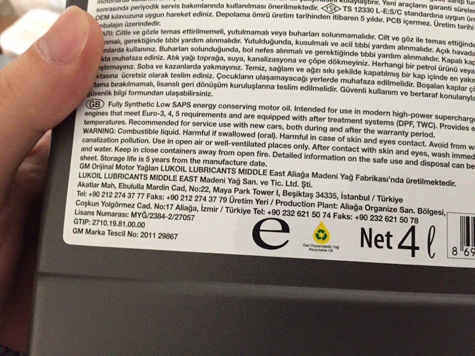

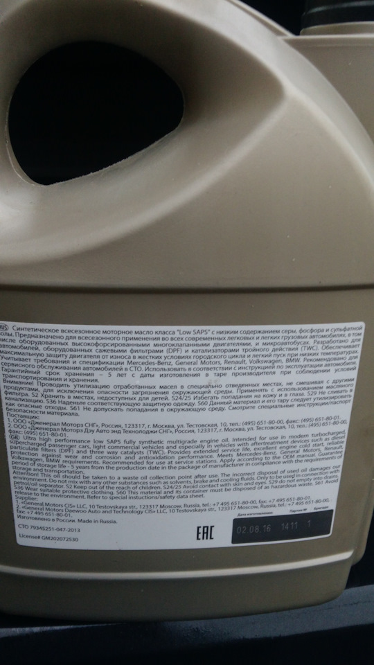

Просто oem масла у всех производителей жесткая тайна, они же на этом зарабатывают :-) к примеру в России лукойл под видом GM продавать очень крутой ход)
да, что есть то есть.
но по поводу лукойла не соглашусь.
Если масло соответствует стандартам и требованиям (мы не берем в расчет контрафакт)~ то почему бы нет?
Вот у нас продают моторное масло “кун лунь”. Китайское. на заправках китайских. Так у него есть допуск дексос 2!
То что написано, что есть допуск, еще не значит, что он есть. Допуски проверить можно на сайте www.centerforqa.com/dexos-brand2/ масел не так много. Я не говорю, что лукойл говно, просто купить его можно дешевле чем GM и будь там сразу написано, что в канистре lukoil, многие бы НЕ купили тупо из-за бренда
Допуск китайский ;) ой-ой, а GM то в курсе, что дал этот допуск? )))
а зайдитк на сайт GM, и посмотрите, есть там допуск у кун луня или нет.
Но он там есть.
Ну круто, молодцы китайские химики. У нас тут Европа, и кун луней нет никаких. Если привезти-так брать не будут, не знает народ. Поэтому и не в курсе.
Шо, правда лукойл там?
А какое тогда порекомендуете? 1,8 акпп 140 сил 2012 год.
7 строчка снизу LUKOIL LUBRICANTS MIDDLE
Qaz000
Однако. И правда.
LUKOIL Lubricants Middle East Madeni Yağ San
Дочернее общество LUKOIL Lubricants Middle East Madeni Yağ San образовано в Турции в 2008 году незадолго до приобретения местного холдинга Akpet, в состав которого входил завод по смешению и затариванию масел.
На заводе выпускаются продукты под торговыми марками ЛУКОЙЛ и Akpet, причем вся продукция ЛУКОЙЛ производится на базовых маслах «ЛУКОЙЛ» по единым рецептурам, разработанным в России.
Ассортимент завода насчитывает порядка 250 наименований. Расположение предприятия позволяет максимально эффективно обеспечивать поставки смазочных материалов на рынки Юго-Западной Азии, Ближнего Востока и Северной Африки. Мощности завода позволяют производить до 38 тыс. тонн масел в год.
