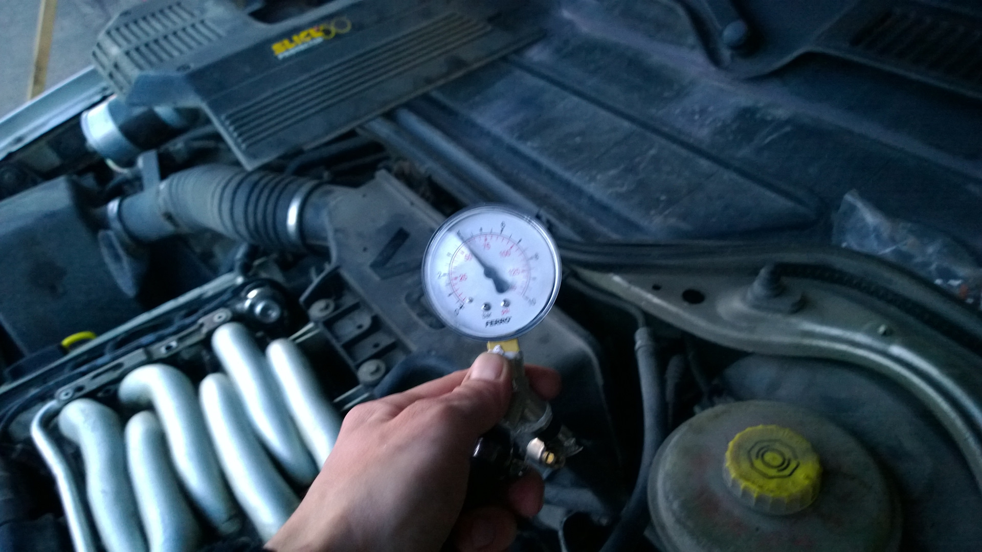

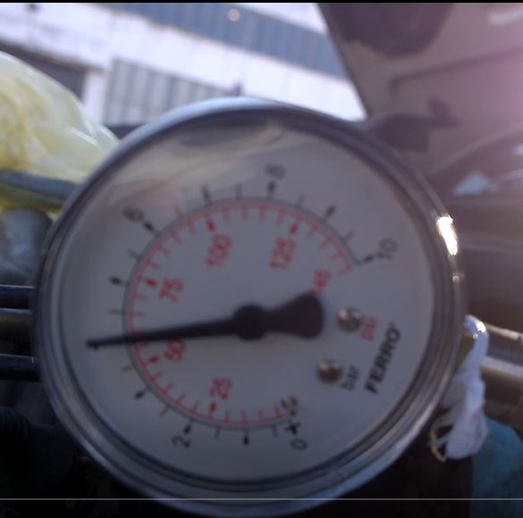

Одним из таких желаемых диагностических приборов был проточный манометр для топливной магистрали, т.к. самый лучший способ проверки нормальной работы топливной системы – контроль давления в топливной рампе в различных режимах работы двигателя.
Для того чтобы собрать данный девайс необходимо всего ничего: манометр, несколько переходников, масло-бензостойкий шланг, хомуты, ну и штуцера для подключения в разрыв подающего шланга топливной магистрали и рампы с форсунками. И как бы все хорошо, но магазины сантехники и прочего подобного имущества мне мало помогли в этом, т.к. все что там было имело дюймовые резьбы, и близкий к требуемому размер 1/4' имеет шаг 1,25, в то время как в машине применена «любимая немецкая резьба» — М14 с шагом 1,5.
После многочисленных попыток что-то подобрать наконец нашел необходимые штуцера на авторынке и собрал измерительную систему. О том, как собрать станцию для измерений и методике проведения замеров давления можно почитать здесь, все очень подробно написано.
Счастью не было предела и, конечно же, после изготовления надо опробовать новую игруху (уточню, что я не усложнял систему вентилями и ограничился только манометром). Прикрутил – проверил, собственно тут радость и закончилась, т.к. замер показал достаточно сомнительные результаты, что для меня было неожиданностью.

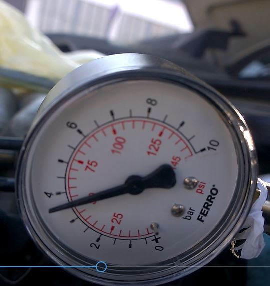

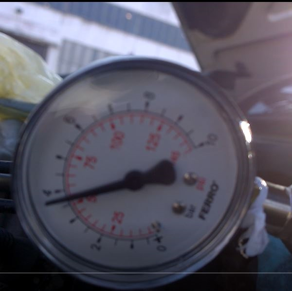

Вот и сами результаты:
На холостом ходу имеем примерно 3,7 бара
в момент нажатия педали газа давление кратковременно поднимается до 4 бар и начинает сразу падать
при удержании 3000-4000 оборотов двигателя давление в топливной магистрали устанавливается 3,5 бара и выше не поднимается
Приговор простой: РДТ (регулятор давления топлива), либо топливный насос.

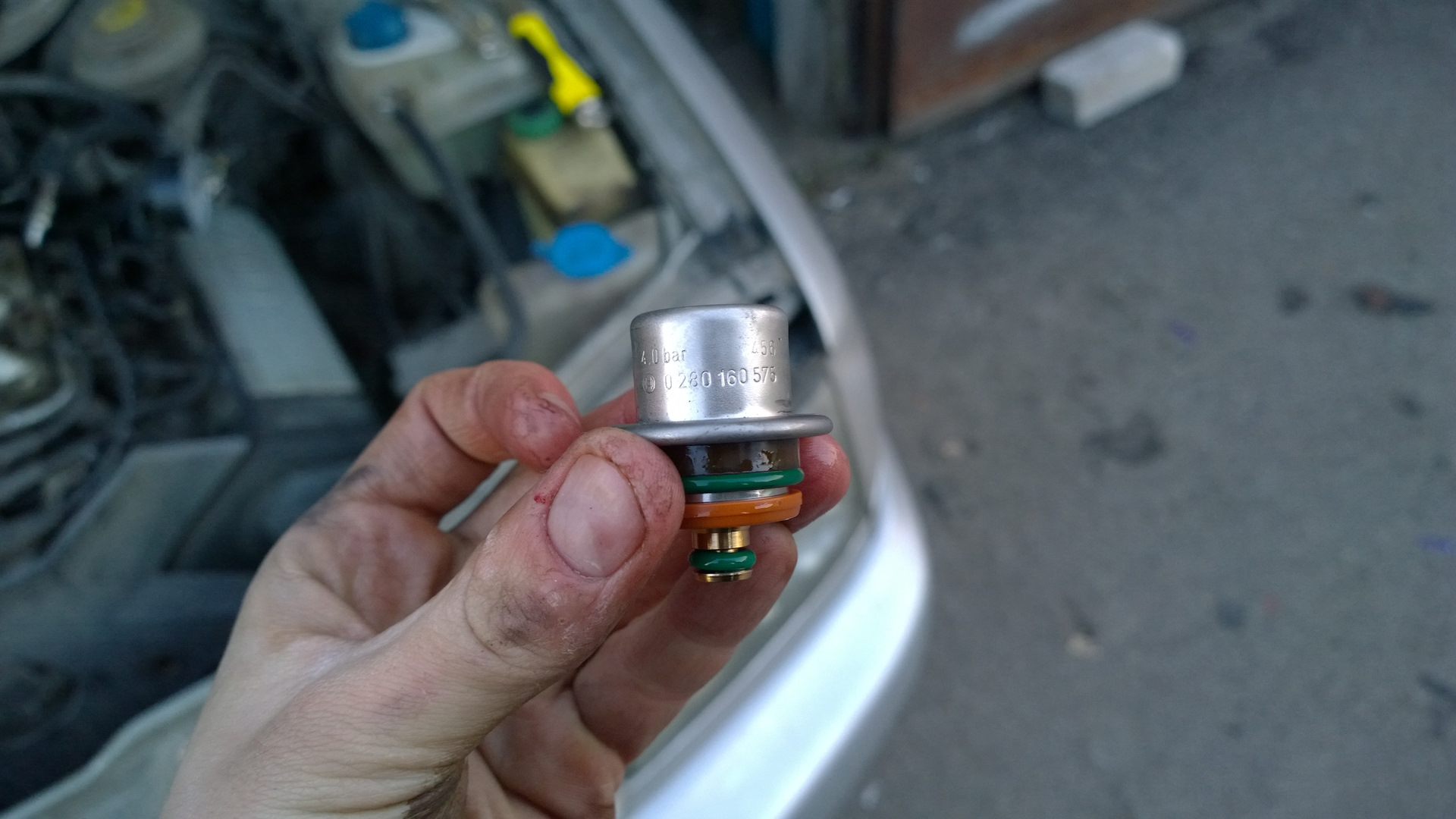

Решил начать с простого – РДТ.

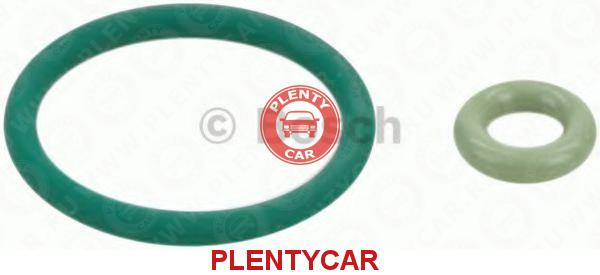

Тут вариантов два: отходившие свое колечки или сам регулятор.
Для начала купил комплект новых уплотнительных колец Hans Pries 100736016 (оригинальный номер VAG 037 198 031).
Заменил их на РДТ (старые были действительно уставшие), производим очередной замер – изменений нет, едем дальше. А дальше под подозрение попадает РДТ.

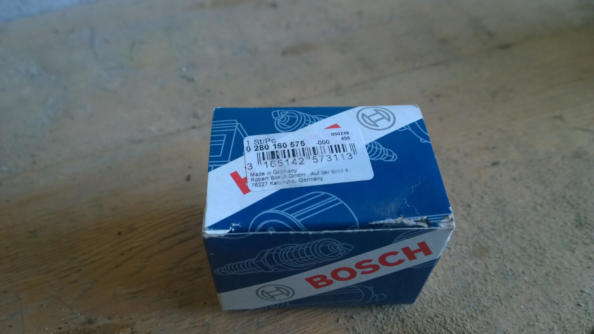

Едем в магазин и покупаем новый регулятор давления топлива Bosch 0 280 160 575 (он же оригинал, оригинальный номер по VAG 078 133 534 C).
Устанавливаем новый РДТ в топливную рампу и вуаля…чуда опять не произошло. Положительная сторона этого дела в том, что теперь стоит новый регулятор давления топлива, менее положительная – надо покупать топливный насос.

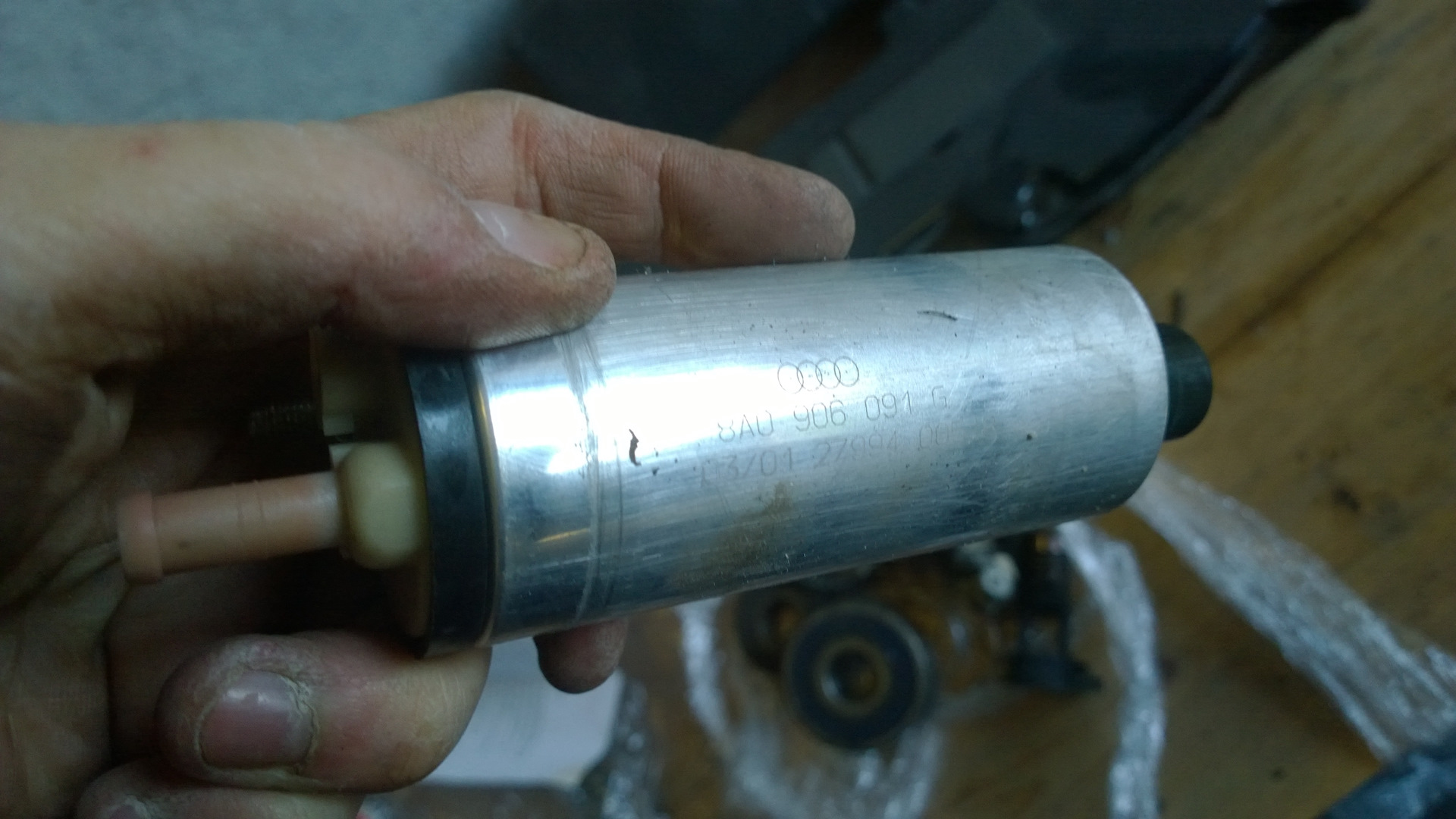

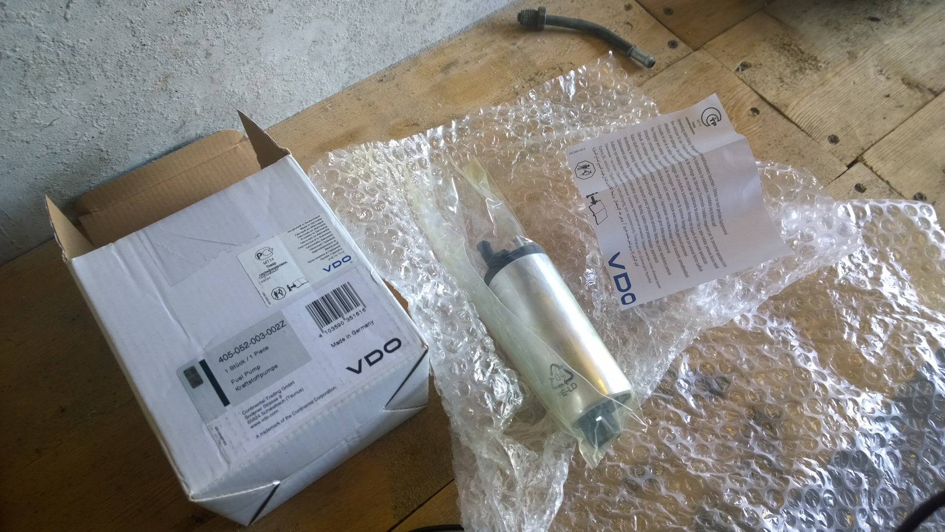

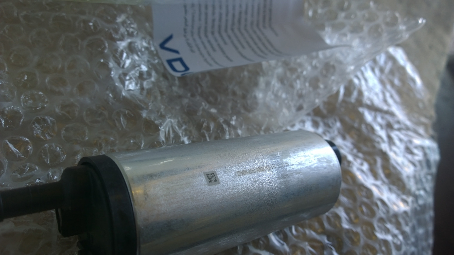

Замена топливного насоса.
Поскольку из двух вариантов остался один, то решено менять топливный насос. Заменители ставить не люблю, VAG стоит около 130$ — дороговато. В оригинале ставился насос фирмы VDO, собственно его и находим в перечне заменителей. Номер по VDO 405-052-003-002Z (оригинальный номер по VAG 8A0 906 091 G).

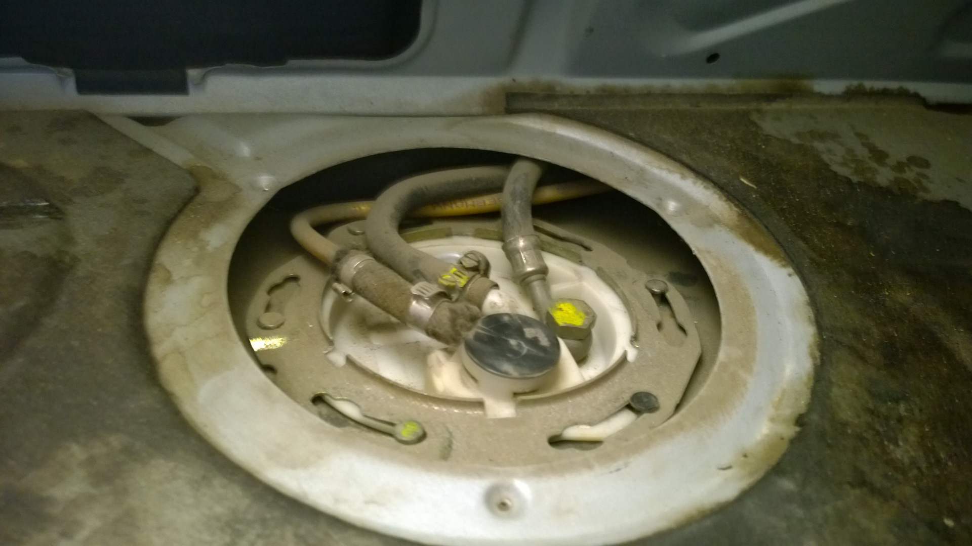

Далее залезаем в «проклятое место»
Работать там мне очень не понравилось, отсутствие опыта также сказалось на времени проведения этой операции и неподготовленности по расходникам. О том, как все это вскрывать-менять-обслуживать прекрасно написано у Михаила вот здесь, за что ему в очередной раз от нас всех огромное спасибо (хотя на момент его публикации я уже поменял насос).
По результатам вскрытия топливного бака могу констатировать следующее:
1. Топливный насос стоял оригинальный, ровесник машины.
2. Все сеточки были в абсолютно чистом состоянии
3. Во всем баке из грязи нашел только несколько ворсинок под колбой
Не думаю, что у нас такие прекрасные заправки, поставщики и само топливо, скорее всего спасает топливную систему постоянное использование присадки Castrol TBE, которую я нещадно лью уже во вторую машину с изрядным постоянством. Споров и тем на этот счет куча, но тут меня вряд ли кто-то переубедит насчет именно этого продукта, т.к. исключительно положительный опыт использования на протяжении уже 5 лет в трех машинах сложно опровергнуть)
В ходе замены насоса особых проблем не возникло за исключением нескольких хомутов, ставших непригодными к повторному использованию, что тормознуло всю работу. На помощь здесь мне опять пришел Макс, максимально быстро доставив недостающих деталей), все остальное прошло с тем или иным уровнем рядового «гемора» при работе со старой машиной, подробности опять же в тех отчетах, на которые я дал ссылки, лучше чем там – уже не напишешь)

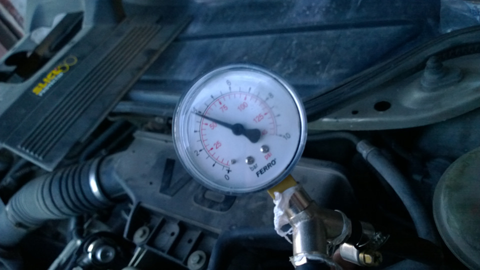

Итак, бензонасос заменен на новый, РДТ новый, все подключено и готово к запуску. Запустили машину на новом бензонасосе, дали поработать, заглушили. Подключили манометр, произвели замеры – все замечательно:
На холостых 3,8 бара
при добавлении газа давление подскакивает до 4,2 бар и при удержании 3000-4000 тысяч оборотов двигателя устанавливается на 4 бара и так держится
ИТОГИ:
1. Нормализовалось давление в топливной магистрали
2. Добавилась динамика разгона, ровнее работает мотор, тише
3. Пришел в норму расход топлива по городу. Еще перед замерами давления в топливной магистрали заметил, что средний расход слегка увеличился, а поездки в городе и особенно в пробках стали поджирать больше бензина чем раньше.
