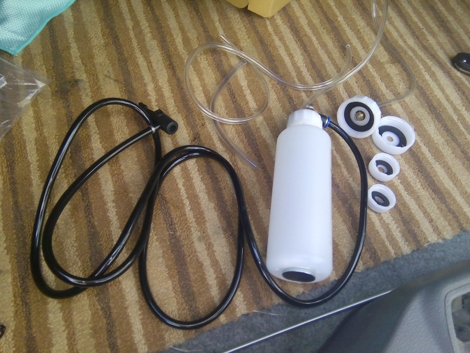

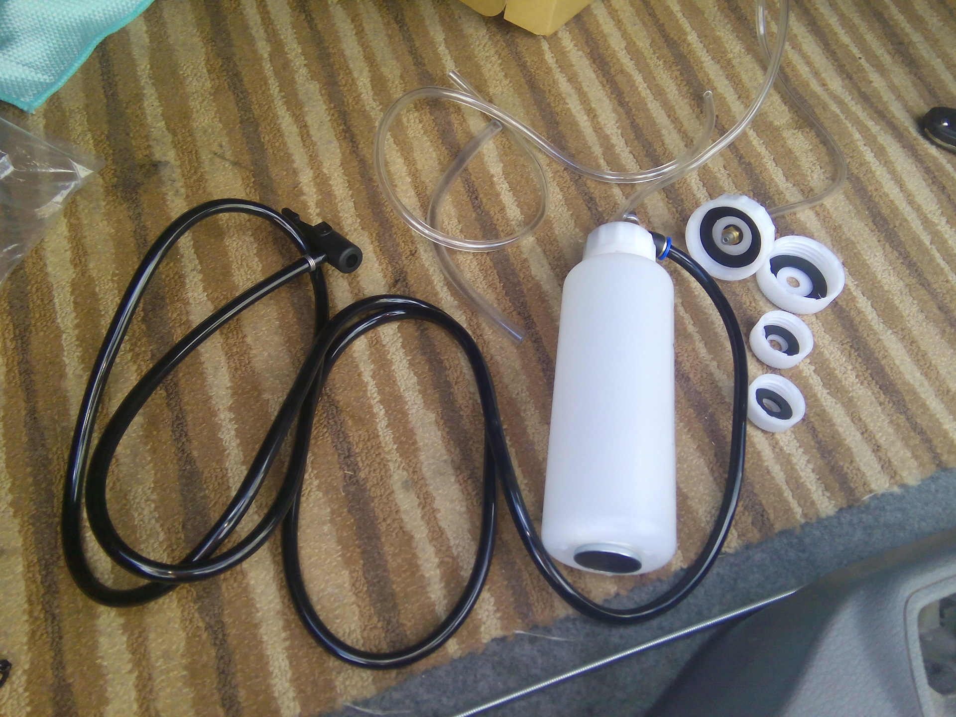

Все заменил, все хорошо. Далее прокачка, согласно TIS 34 00 050 Прокачка тормозной системы с DSC.
На данном этапе как-то тормознул, где взять это замечательное приспособление для прокачки?
Ну и как всегда братья китайцы впереди планеты всей )); отличный набор от JONNESWAY AE300173, заменил этот аппарат.
Ну а дальше дело техники:
Джонсвэй создает давление и доливает тормозную жидкость;
Рейнголд на ноуте запускает процедуру прокачки;
Ну а я в яме мониторю, как со штуцеров выходит тормозная жидкость.
Всем, респект. )))

А что просто качнуть по старинке нельзя? Я не вкурсе объясни… У меня на школе тоже через ноут прокачивал, но не думал что на БМВ так замарочились
Кто-то и по старинке делает.
Я на тот момент делал по ТИСу, т.к. тоже особо информации не было.
Понял, а то я менял тормазуху и по старинке все делал))) вроде все работает
Можно обойтись гораздо проще ))) берёте крышку из под масла допустим крышка ЛУКойла делаете в нем отверстие и просовываете сосок от диска, и он хорошо закручивается в бачек торм жидкости и просто подключаете насос электрический он как раз и создаёт давление около 2 бар
Согласен, можно. Но решил взять готовый продукт.
На него уже очередь выстроилась. )))
Ну да заранее если подготовиться то не нужно ничего изобретать )))
