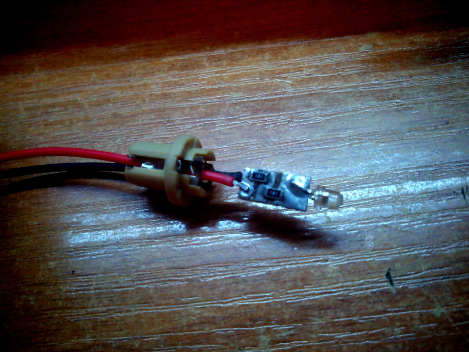

вторая доработка это добавление иконки круиз контроля. все современные авто оснащенные данной опции, так или иначе индикация присутсвует. не, ну чем мы хуже то… портить разумеется приборку это полное кощунство, никакой резки, пилежки или сверления отверстий! по этому нужно было сделать максимум аккуратно, что бы эта иконка казалась штатной. …задачка)) но нет ничего не выполнимого — я просто модернизаровал штатную иконку системы ASR (система антипробуксовки колес) при помощи наклейки непрозрачного металлизированного скотча. все просто)) кстати штатная лампочка нам уже не подойдет: во первых у нее на плате комутация идет отрицательным сигналом, а во вторых при подключении к проводке к Круизу она светиться будет всегда при включении зажигания, что нам не подходит. перепаивать там с напайкой кучей соплей это сложно, да и попросту если возникнет необходимость все можно будет вернуть назад. так что просто сделал свою светодиодную (это очень важно!))) лампочку из точно такой что вставлялась на место иконки системы ASR. (к слову, антибукса у меня нету — место под лампочку пустовало).

Еще бы подключение светолиола к стрекозе подробней описал
сейчас допилим))
Ждём инфу по подключению диода)
