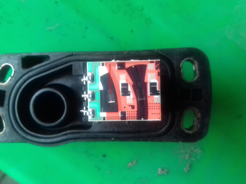

Мучить дальше её не стал, решил искать неисправность, ибо без толку крутить стартером- дело никудышное. Итак, гидравлическую часть я всю проверил, прочистил и выставил необходимые зазоры по описанным тут, на ДРАЙВе, методикам ещё в позапрошлые выходные, поэтому завестись она должна была 100% при исправной электронной части. Посмотрел я на датчики, почитал какой датчик на что влияет, узнал что на Угол Опережения Зажигания (УОЗ) так же влияет ПНД (я решил проверить влияние датчиков на УОЗ из за детонации, которую можно было наблюдать в прошлом видео из прошлой моей записи) и оказалось что ПНД тот ещё фрукт!Оказывается он влияет на стабилизацию холостого хода (с чем у меня великие проблемы), на УОЗ (тоже не комильфо, так и боялся что двигатель пальчики выплюнет), а так же на состав смеси на холостом ходу и обогащении смеси при разгоне, и тут же решил "Ай, была-не была!Полезу для начала измерю равномерность изменения сопротивления!". И полез…Равномерностью там и не пахло даже, решил снимать расходомер, откручивать ПНД, и смотреть его состояние воочию. Что ж, я был удивлён и огорчён:потенциометр стоял ещё родной!Об этом свидетельствовала заводская блямба на правых винтах крепления ПНД, я её благополучно отковырял, открутил датчик, и увидел грустные вещи.
Дальше было решено попробовать (ну а вдруг?) подпаять резистор около 950 Ом вместо прямоугольной контактной площадки, и ещё раз измерить изменение сопротивления. Токопроводящий слой зачистил, всё подпаял, поставил, померил-ничего не изменилось, только разве совсем немного плавнее стала стрелка работать, но совсем малость!
Решил что больше мучиться самому и мучить датчик- смысла нет, решил оставить всё в покое, собрал инструменты кинул датчик в сумку, дабы взять с собой в Воронеж, погладил своего помощника, и пошёл заниматься другими делами.

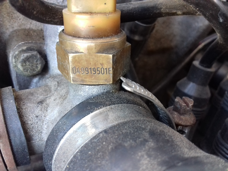

Наш родной на 3А датчик температуры.Подходит MEYLE 100 919 0027 или JP GROUP 1193101000
Благодарю за такую ценную информацию!

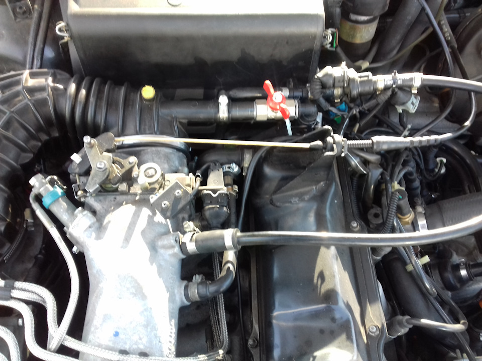

Посмотрел твой ролик похоже клапан холостого хода ты зарегулировал. Родной стоит 7000 подходит MEYLE 6140360012 за 2800 .
На клапане я регулировочным винтом выставил зазор в шторке около 3мм больше его не трогал, а за дешёвые аналоги отдельное спасибо!
На холодную должна заводится без нажатия на педаль газа но холостые будут 600-650 пока не прогреется.При нормальной работе клапан холостого хода при заводке открывается полностью затем регулируется мозгами но если на него приходит хрен знает что, движок так и будет реагировать.В данном случае мы задаем сами ту подачу воздуха при котором движок более менее пашет.Как я уже писал это временная мера пока не достанешь потенциометр.
Понял, разжевали, спасибо! А потенциометр влияет на регулятор холостого хода?
Да это не тюнинг а временный выход из той задницы а которой оказался твой локомобиль.Холостые в пределах 950 оборотов задаёшь сам и они не плавают на прогретом двигателе, Машина будет немного тупить после 4000 тысяч оборотов, так как ей просто не будет хватать воздуха, хотя при плавном нажатии на педаль и в этом режиме едет.
Понял, спасибо большое за ответ! А на холодную как заводить и прогревать? Педаль газа придерживать?

При данной неисправности первый раз заводится и глохнет со второго раза должна заработать но холостые будут плавать.Для того чтобы машина ехала я сделал так.Установил обычный кран на место регулятора холостого хода.
Холостые сильно плавают при такого рода тюнинге?)))

по фоткам не пойму. верхняя протерлась тоже?
Верхняя это которая "самолётик"? Да, в районе холостого хода до металла протёрлась, и замеры сопротивления это доказывают

Можно грешить на многие вещи, но самые изначальные: начальный угол УОЗ, правильность установки ремня ГРМ, может воздушный фильтр забит до предела, может не хватает давления топлива, а проверить ПНД легко, надо скинуть разъём на не работающей машине с ПНД и мультиметром замерить сопротивление между средней и нижней ногой ПНД, желательно делать это стрелочным прибором, так будет визуально более наглядно увидеть состояние ПНД, сопротивление должно плавно изменяться при плавном поднятии напорного диска расходомера.
С ремнем ГРМ, фильтрами, давлением и уоз все нормально, проверял не один раз, а пнд и всех остальных датчиков у меня нет)
