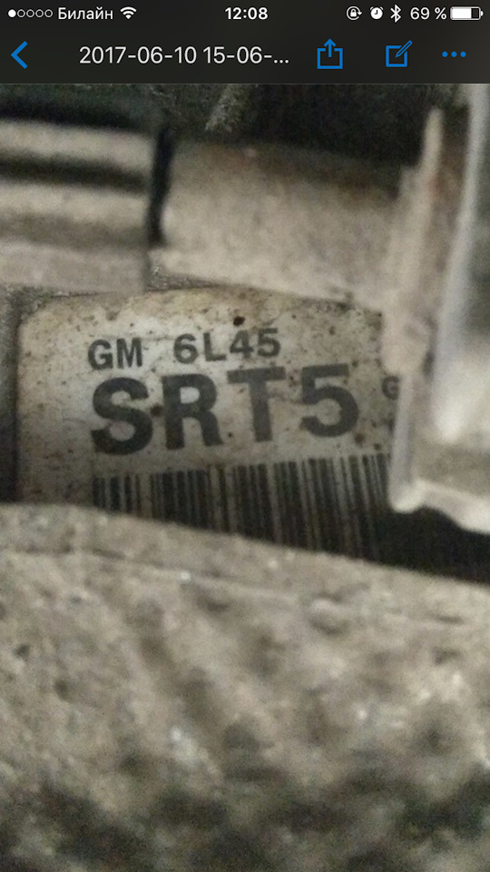

Коробка то GM или ZF? У меня по ВИНу пробивалась как ZF, а как залез по машину и нашел бирку, оказалась GM. С ней замена не такая затратная
Понял, норм
