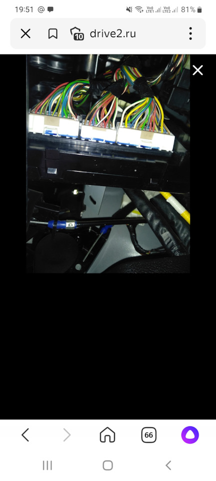

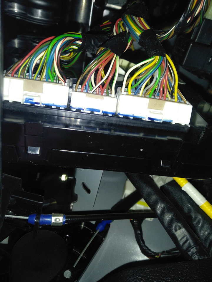

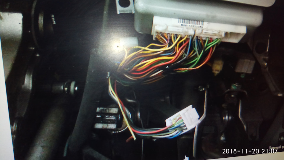

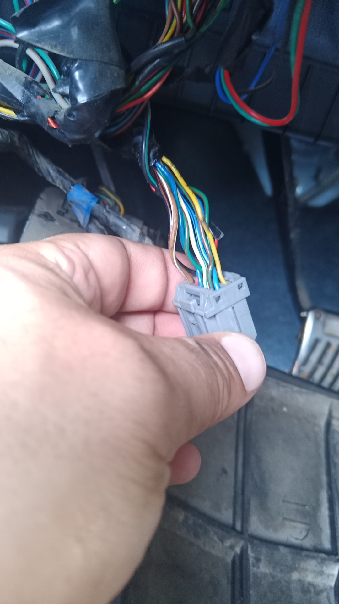

Если часто возиш людей, двери по 100 раз закрываются в день, , открывать забываеш и пасажиры ломают ручки чтоб открыть двери, , , , можно отключить эту опцию, С кнопки на водительской двери они будут закрыватся и открыватся, , , для этого надо перекусить провод сигнала с ABS на блоке под панелью приборов где педаль тормоза, , третий разьем от водительской двери, желтый провод с зеленой полоской .можно поставить тумблер .После переделки никаких ошибок и глюков нет

на рекстоне я не знаю .надо изучать елсхему
Приветствую, а вот у меня на Рекстоне там другие провода, есть жёлтый но без зелёной полосы. Какой резать?
Добрый день. Получилось ли у Вас решить вопрос с автозапиранием дверей? У меня такая же распайка проводов как и у Вас. Есть только желтый проводок. Перерезали ли его? И каков результат? Спасибо;)
На другом изображении какой провод резать?) Это саньёнг актион

Подскажите а актионе делал так кто нибудь. Там расположение отличается
Да. Я тоже отрезал и проблема с запиранием дверей пропала. Машина у брата 2010 года Ssang Yong Action. Для уточнения скажу что провод находится в третьем штекере от двери. резать надо жёлтый с зелёной полосой. он в штекере стоит рядом с красным проводом. Блокировка изнутри работает в обычном режиме. Правда пропал гудок непристёгнутого ремня у переднего пассажира. Зато двери не закрываются сами а это то чего добивался уже много лет. СПАСИБО за подсказку.
Не как не найду этот разъем
Что-то надо разобрать?
Привет. Я уже точно не помню как туда добраться. По моему под рулём есть большая такая панелька так вот её надо снять. Если я хорошо помню то там пара винтов по краям снизу. Сразу за панелькой и стоит этот блок. Дальше орентируйся по фото. Видишь третий штекер снят? Там нужный провод. Извини я хорошо не помню потому что я избавился от этой машины уже год назад. Сейчас у меня электромобиль. Пока Алексей. P.S. Пиши и спрашивай. Я много могу подсказать по этой модели.
Тоже отрезал у себя ото задалбало. Спасибо
на актионе тоже самое, вот только штекеры совсем по другому стоят и не понятно какой провод резать, беда((( может актион есть у кого нибудь? подскажите?

Проводок это не земля а сигнал от абс, , , , А ЗаЧЕМ платить деньги кому то прошивать, если можно сделать самому бесплатно, , две секунды времени, , а так 5тыр отдаш
