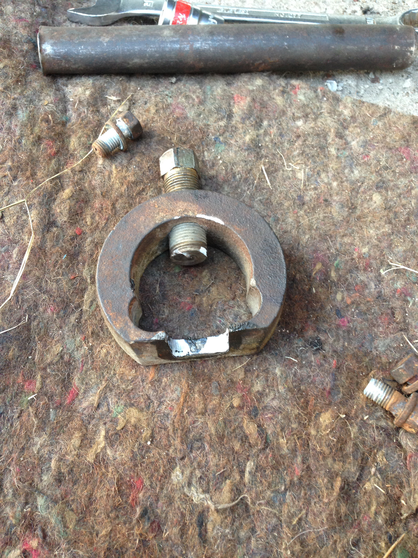

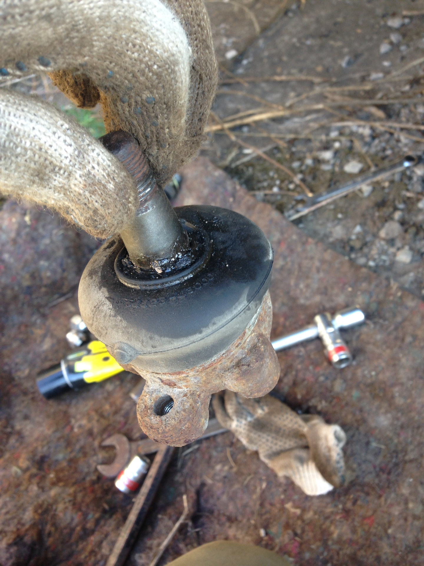

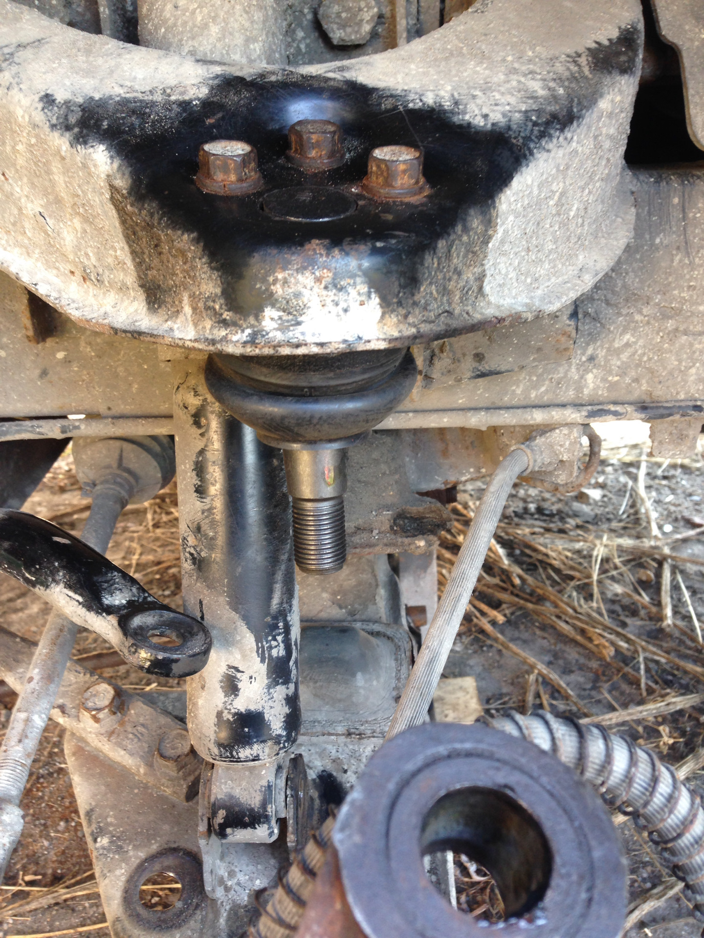

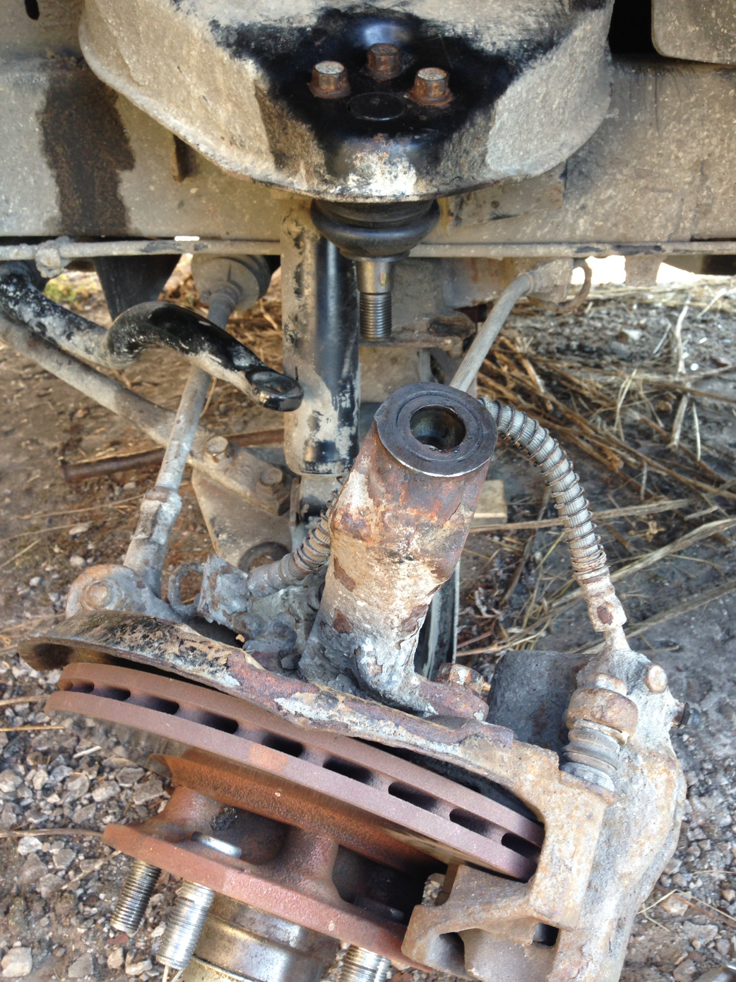

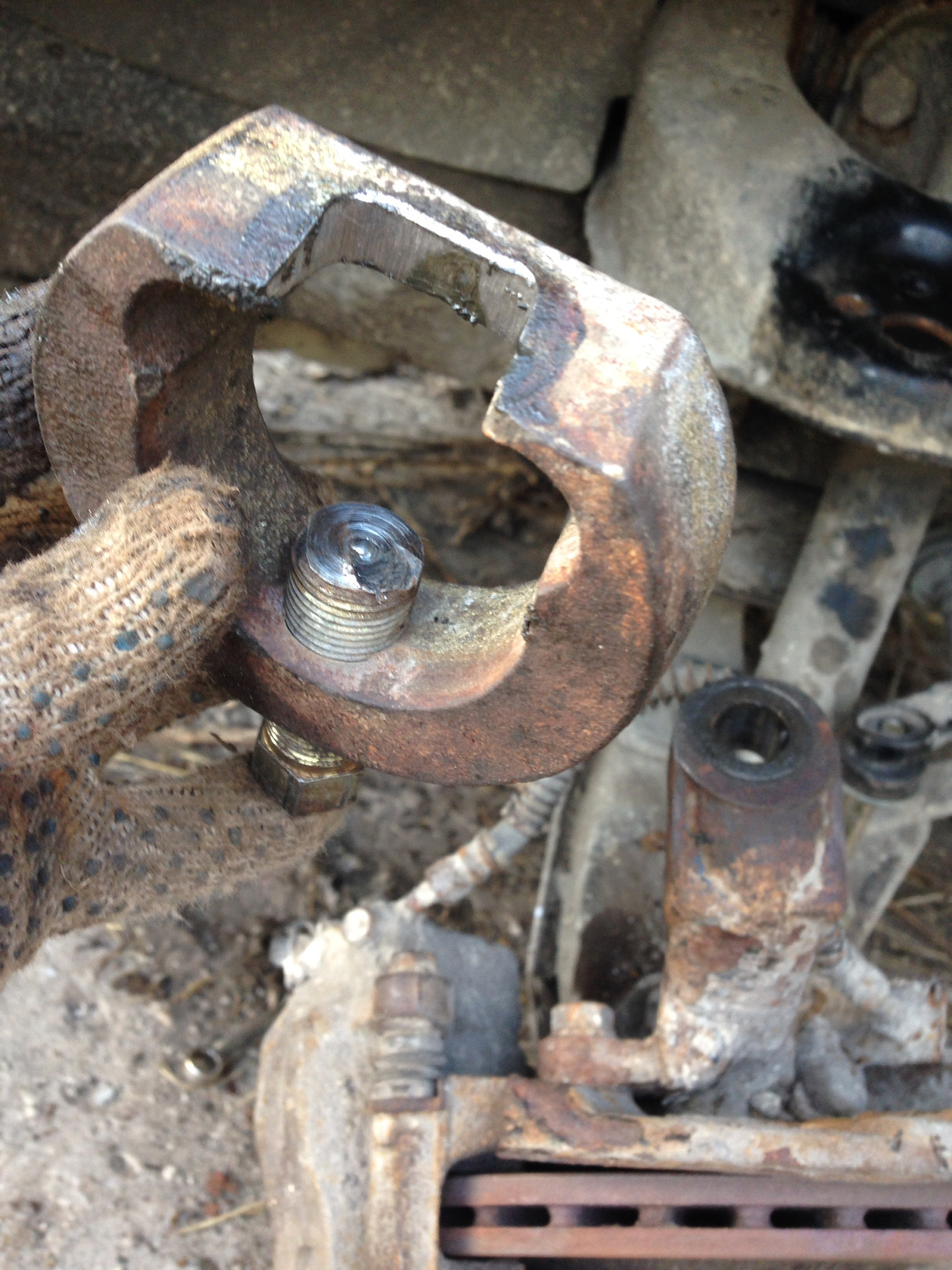

Появился стук при движении, а потом, даже когда садишься в кабину, происходил щелчок!Снимаем колесо, беремся за тормозной диск, и шатаем то верх, то вниз, если верхний шаровый сильно разбит, вы увидите это сразу.Что бы заменить шаровую, откручиваем стойку стабилизатора, и нижний болт амортизатора, реактивную тягу трогать не надо, нижний рычаг и так в низ нажмется.Далее съёмником выбиваем конус из сошки, съёмник такой есть в любом автомагазине, для газели он кажется, я еще немного подточил его, на фото видно, сделано это что бы он глубже зашел на сошку.Крутим съёмник и бьем с боку молотком по сошке, конус вылетает на "ура" !Потом откручивает 3 верхних болта.Меняем шаровую и собираем все в обратном порядке.В моем комплекте с шаровой, болтов не было, я поставил старые.Номер детали CBKH-9, левых и правых тут нет, они одинаковые все.Цена 670 руб за штуку.Всем добра.
