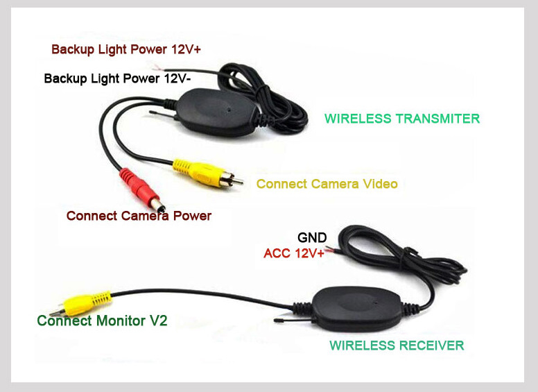

В моем случае она еще и без проводов. И надо как-то запитать эти передатчики.
Как запитать задний понятно. От провода лампы заднего хода в задней части автомобиля. Спасибо sherlogg за подсказки.

Врезался в проводку соединителями Bosch купленными еще в 2015 году по 5 рублей за штуку)
Плюс взял от фонаря, а минус… Минус я запитал от фонаря багажника! Что мной двигало непонятно. Я почему-то был уверен что он там постоянный. оказало нет.
Багажник открыт, включаю заднюю, передатчик светиться. > выключаю и соответственно он тоже выключается.
Отлично!
А куда запитывать другой передатчик? Раз я подключил 1 к лампе заднего хода. То и другой надо таким же образом сделать.
Вскрыл накладку в ногах переднего пассажира, нашел в пучке проводов нужный мне "Зеленый" провод который идет до фишки сзади, и переходит потом в черно-синий.
Подключился к нему, минус взял в кузова.
Затем вынул магнитолу, подсоединил провода, закодировал через "Васю" и… ничего.
Включаю заднюю — изображения нет. Появилась иконка с камерой. Но она не активна.
Я все не мог понять почему.
Плюнув на это дело. Я поехал домой из гаража. Вечером полез на форум 4PDA и стал искать решение проблемы там.
Но как оказалось, все намного проще…
Вытащил минус из плафона багажника и подключил его на минус от лампы стоп-сигнала.
Камера заработала! Вот я радовался… думал уже заказывать проводную и что-то мудрить с ней.

Привет) подскажи тоесть ты установил без реле задержки времени? Почему тогда все пишут что оно надо? Или если ставил вместе с реле то подключпешь его к приемнику или к передатчику?
Привет. Да, я подключил без реле. Единственный минус в его отсутствии — при выключении задней передачи сразу пропадает изображение и чуть не удобно. А так все работает без проблем.
