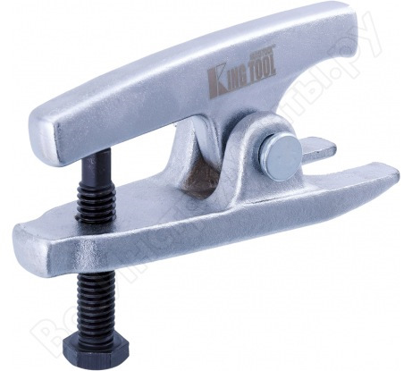

Купил вот такую штуку:

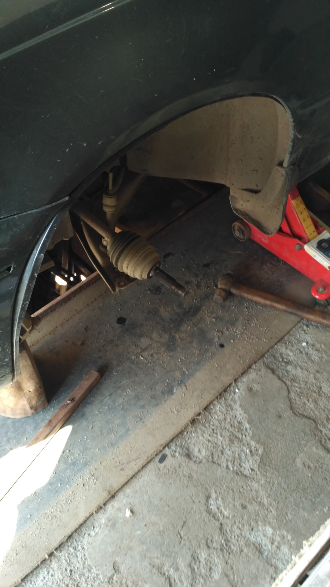

Не буду далее писать много букв, смысл в том что я откручивал минут 40 только одну шаровую опору, точнее 4 болта.
Короче говоря, все болты закисли, прикипели со всеми вытекающими последствиями. Ничего вообще не откручивалось… если один элемент открутился, то следующий — нет.
Потратили мы (был с братом) полдня, и то толком ничего не сделали.

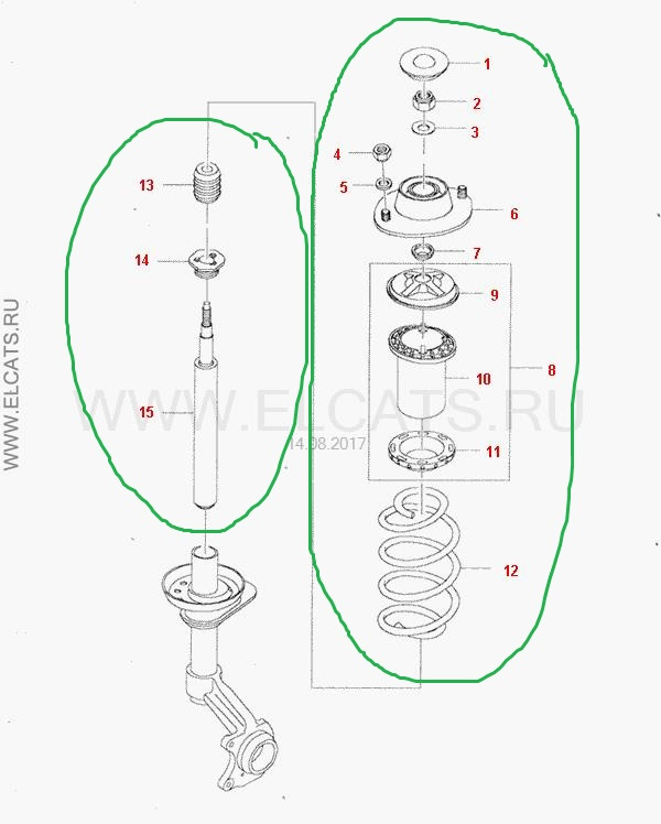

Было сделано(чтобы не писать, решил выделить зеленым цветом то, что поменяли)
По работе, конечно вышло очень дорого:
4900
Но думаю, раз в 50 тыс. можно вложиться.
