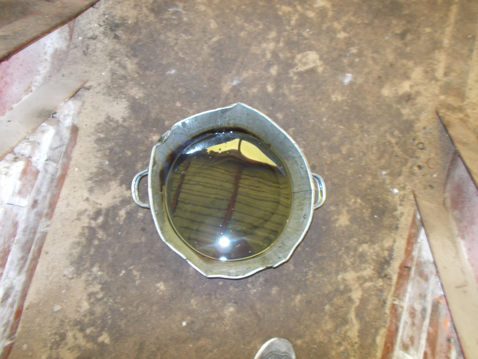

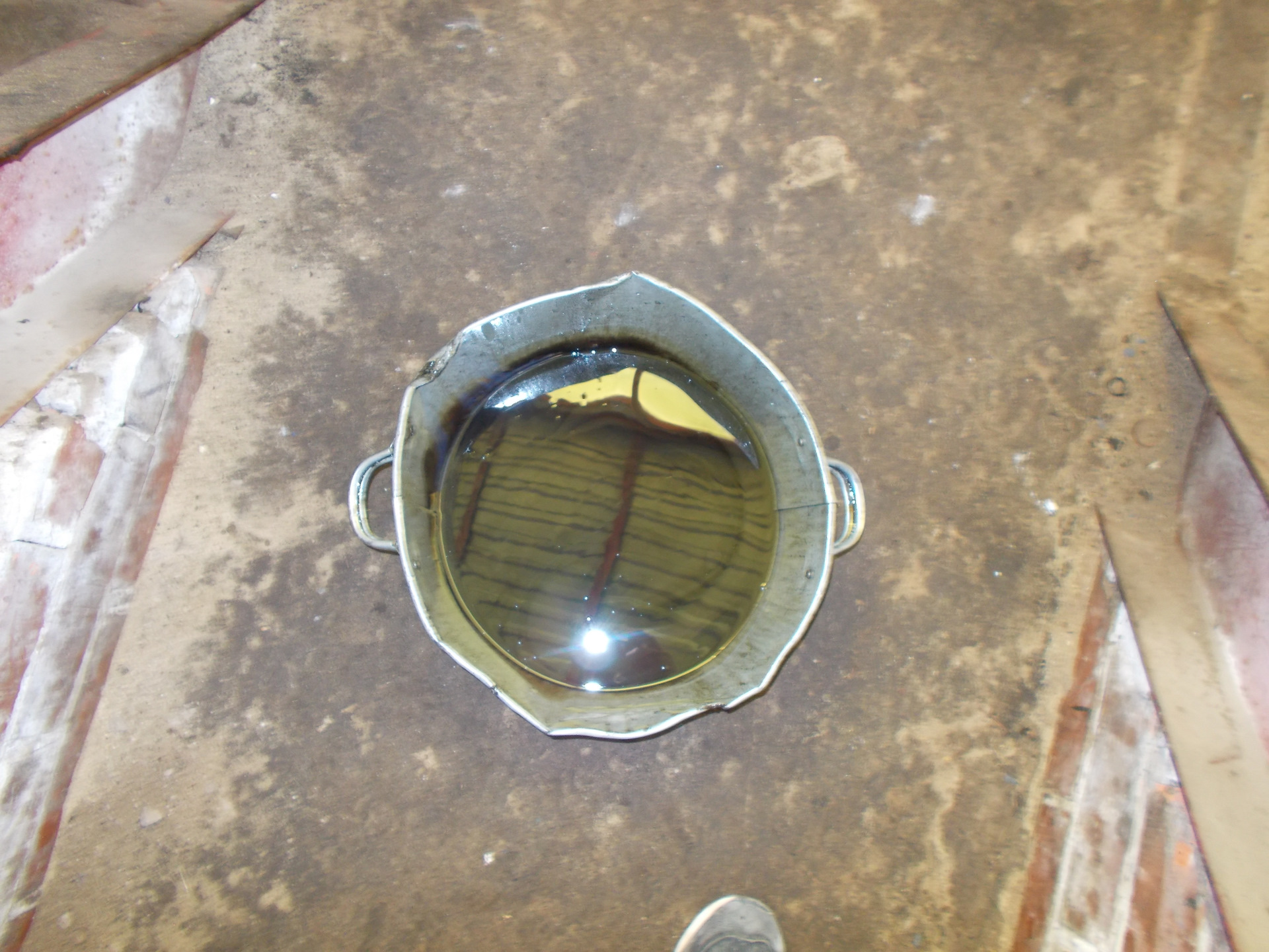

Всем привет-по умной книжке масло залитое в кпп нового авто на заводе расчитано на полную эксплуатацию коробки-проще говоря менять масло не нужно-но зная какую жижу льют на заводе-лучше менять масло сразу после покупки авто.по рекомендации никотина купил масло в кпп фирмы кастрол и залил не 1,7-а все 2 литра(чтобы 5 передача не оставалась сухая)-там же написано что с большой вероятностью выдавит сальник(но тут ничего страшного нет)-хотя у меня все сухо(проехал около 2000км).Перед тем как менять масло заехайте на яму и посмотрите-на сколько болтов у вас прокладка поддона-бывает на 10 и 11 болтов.У меня на 10 болтов-96179241 GENERAL MOTORS-Прокладка поддона кпп(на 10 болтов-).Ставил без герметика ни что ни где не течет.
Комментарии 1
старое масло походу свежее
