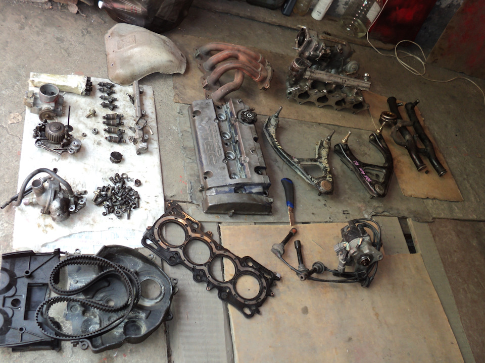

Вот собсно посылка:

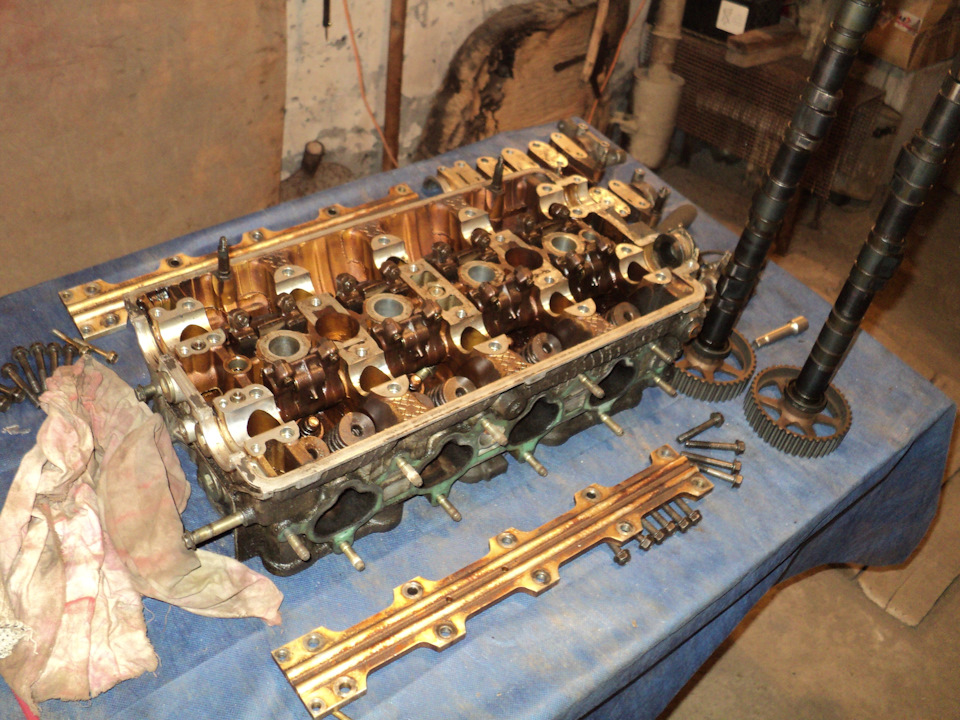

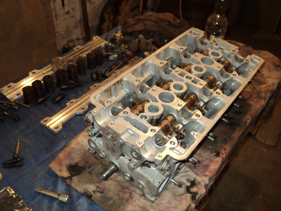

Голова была разобрана, отмыта:

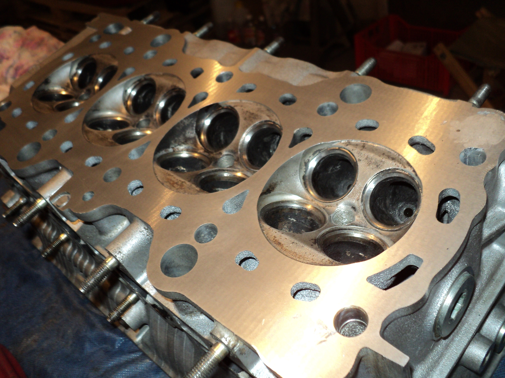

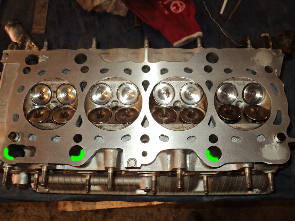

Заварены лишние каналы и отшлифована:

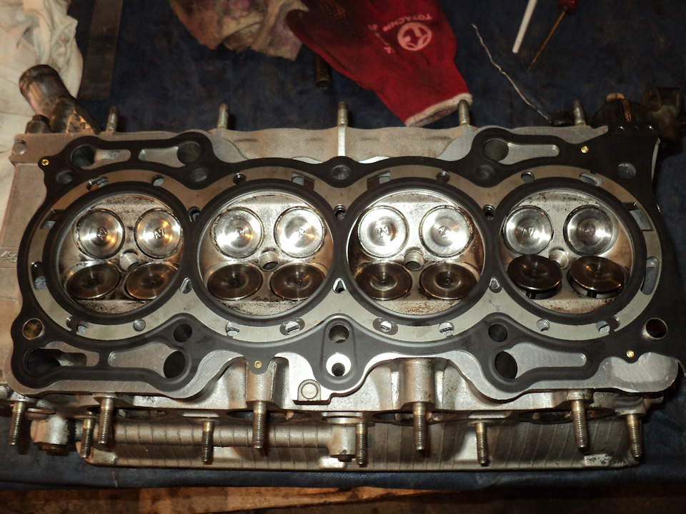

По хорошему, нужно ещё было пару-тройку бортиков наварить на других отверстиях, а то перекрытие миллиметра два получилось в некоторых местах. Наверное достаточно будет, но если бы я опять отдавал на варку голову, то попросил бы наварить на всякий пожарный. Вот тут:
Прокладка F20A на сировской голове:

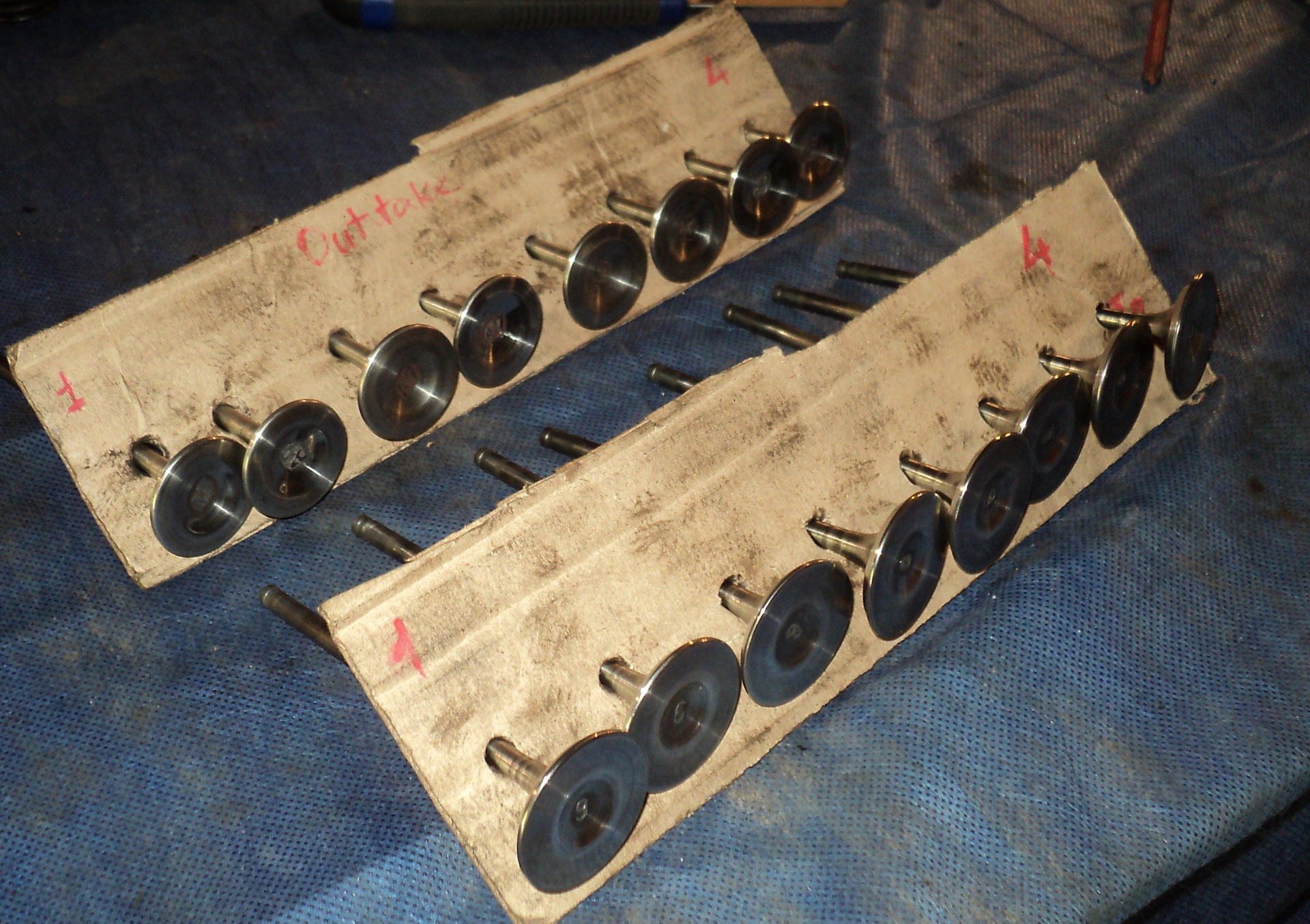

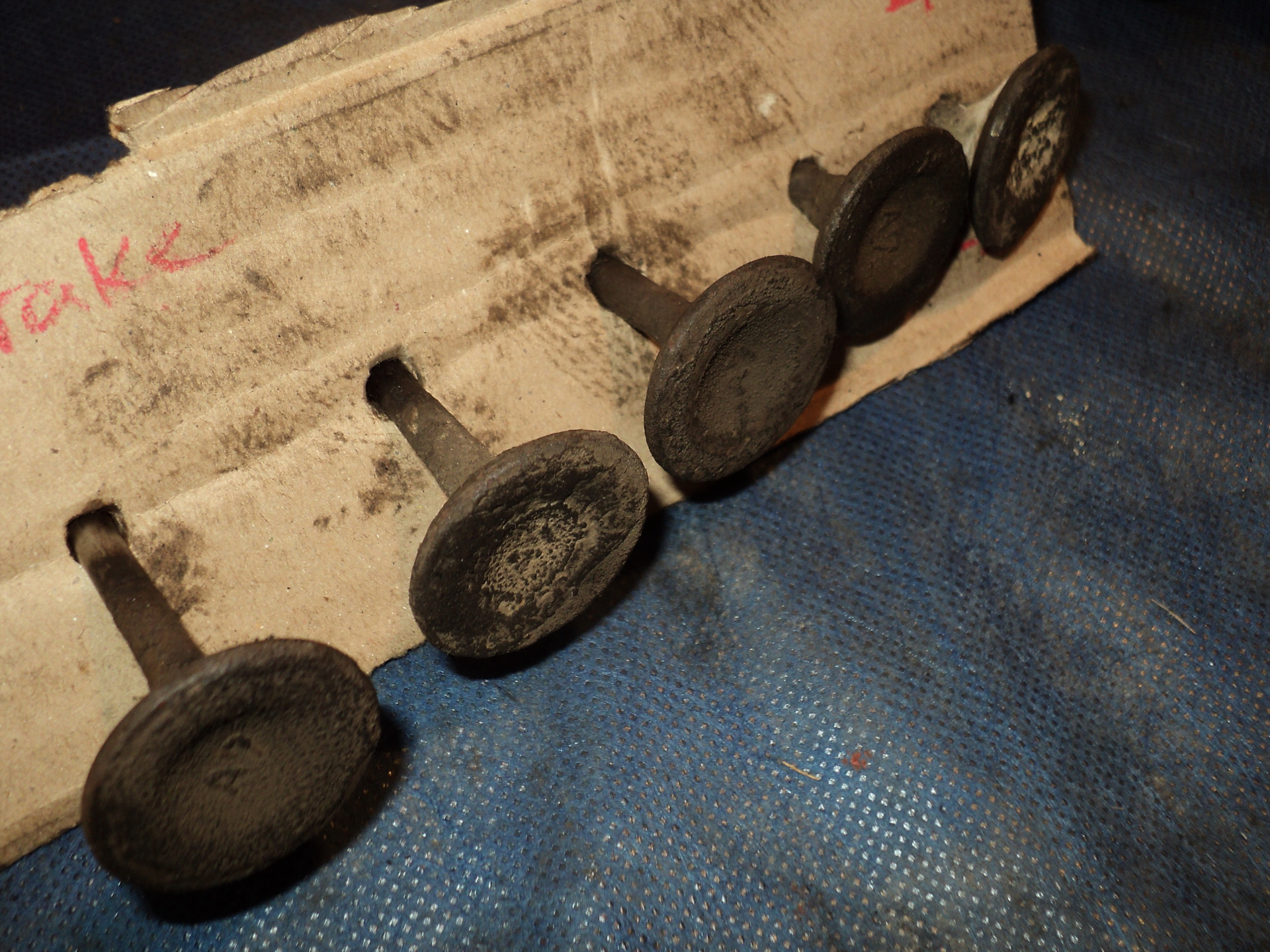

Отчищены сами клапана:

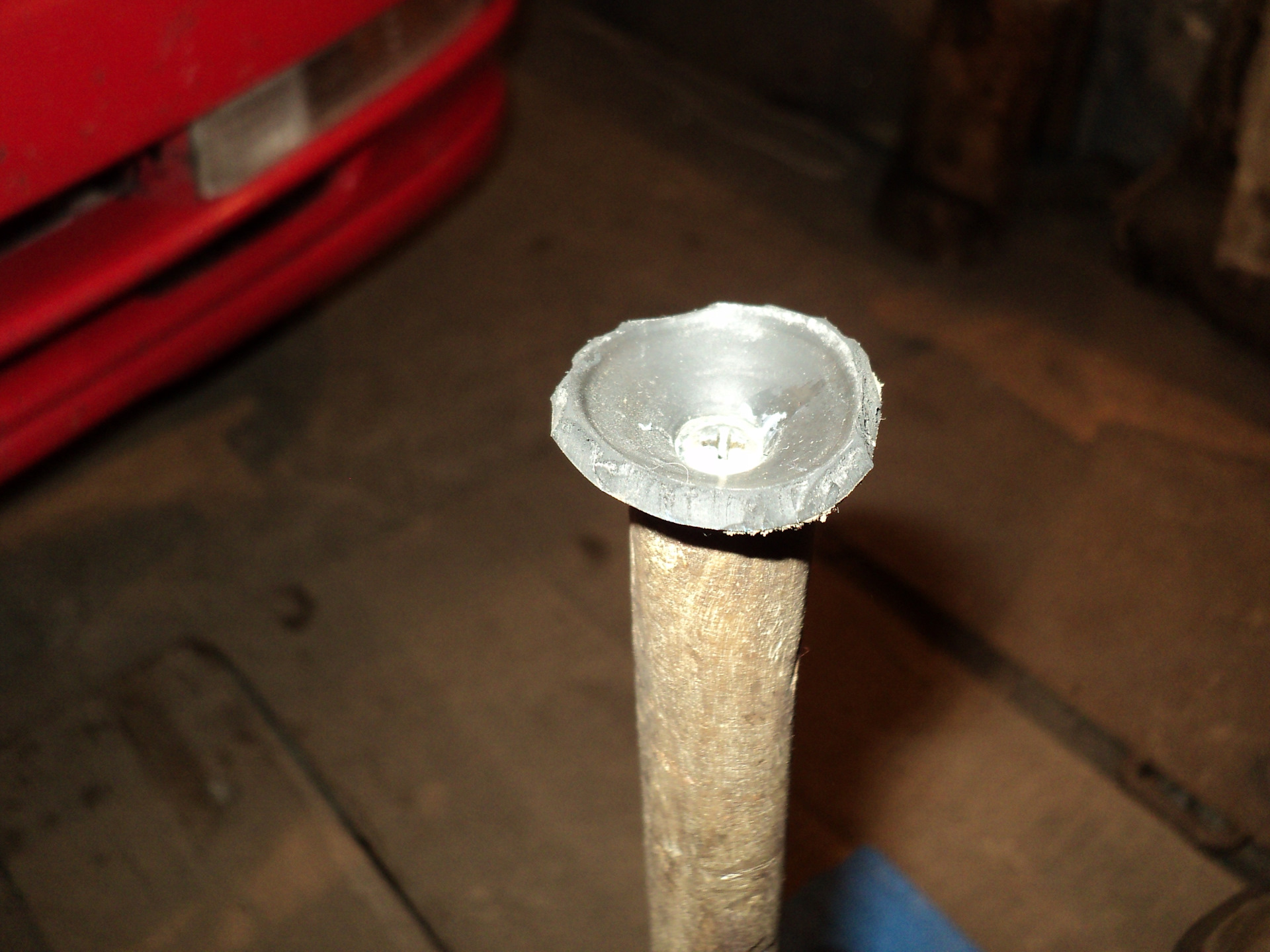

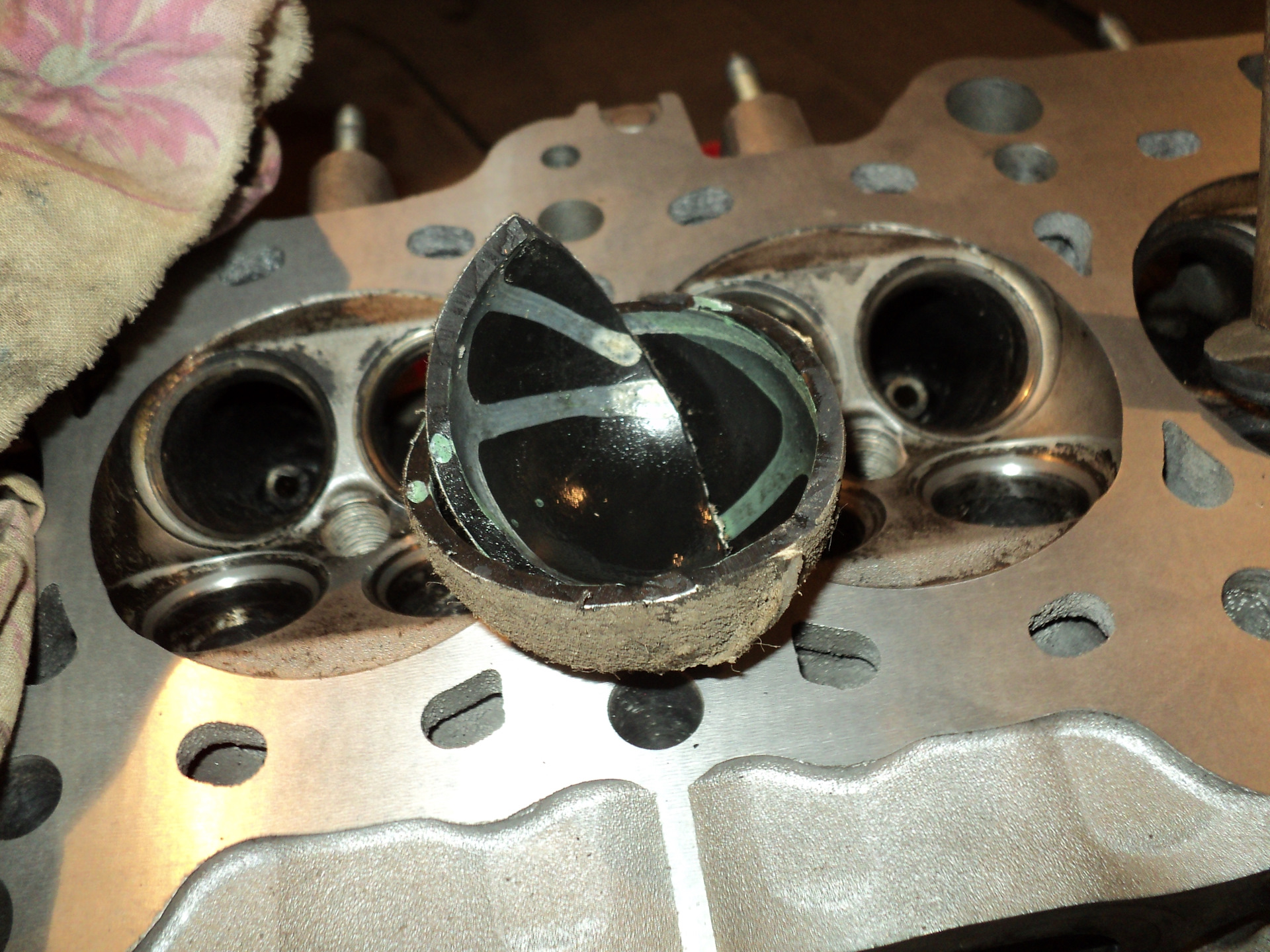

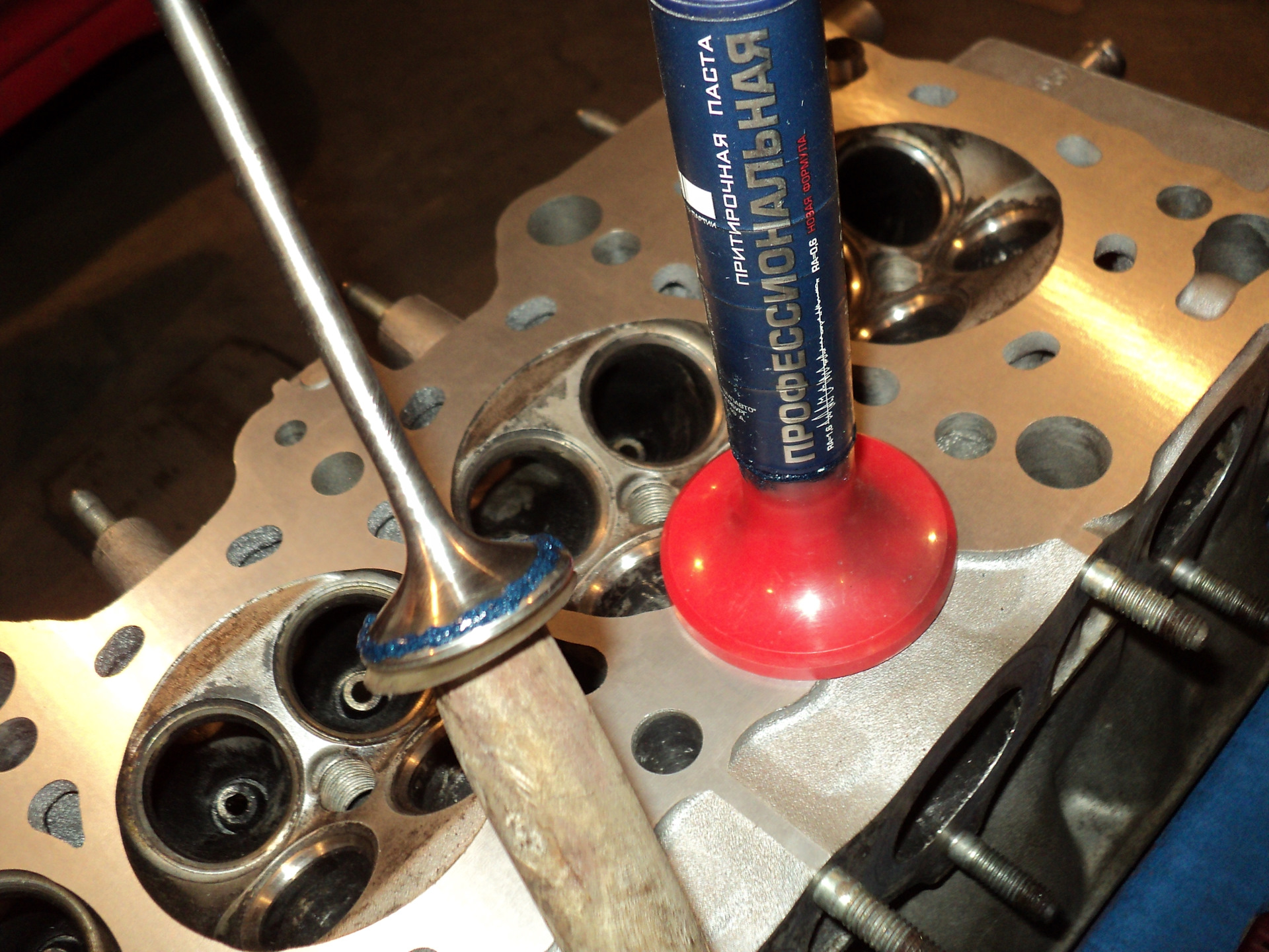

Насмотревшись Травникова с его "Теорией ДВС", притер клапана присоской, которую вырезал из старого теннисного мяча:

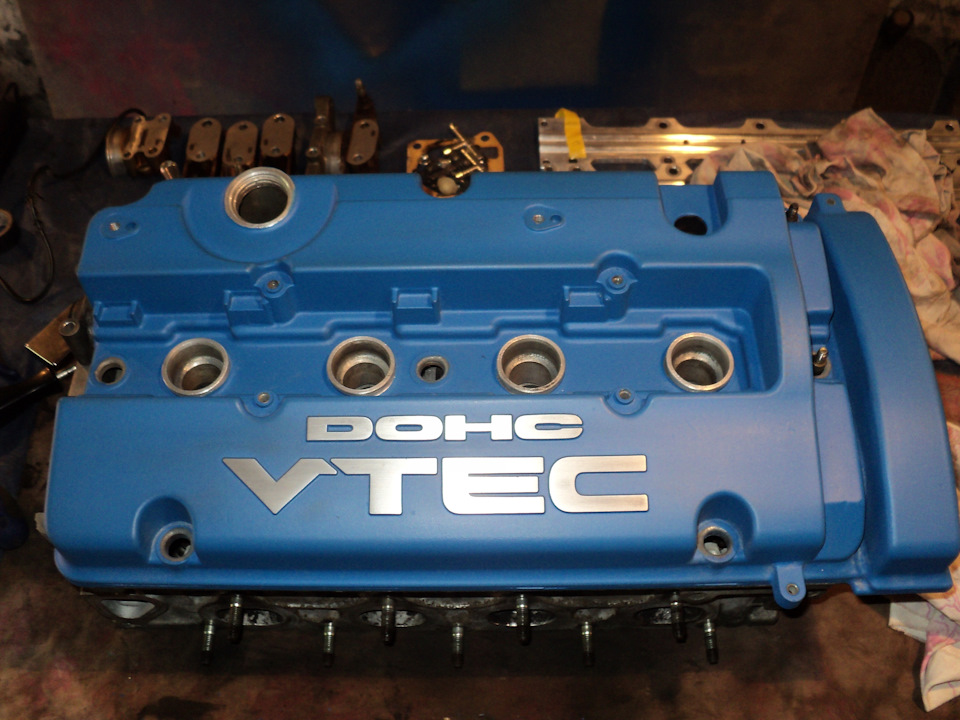

Отчистил и покрасил клапанную крышку:

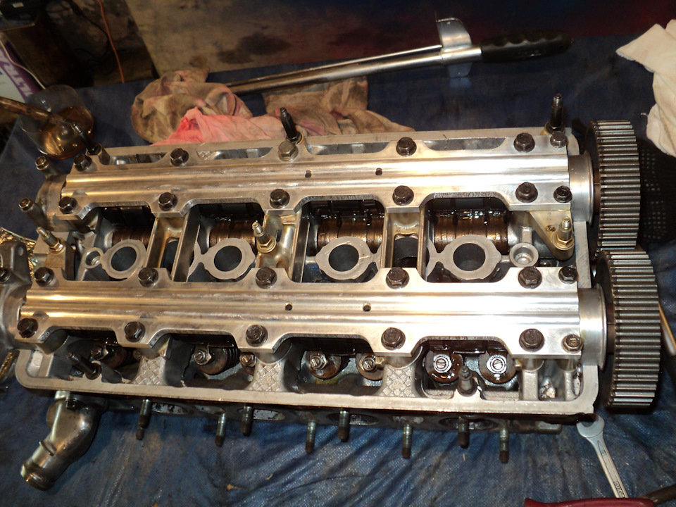

Предварительно собрал ГБЦ, чтобы проверить, как оно всё там крутится:

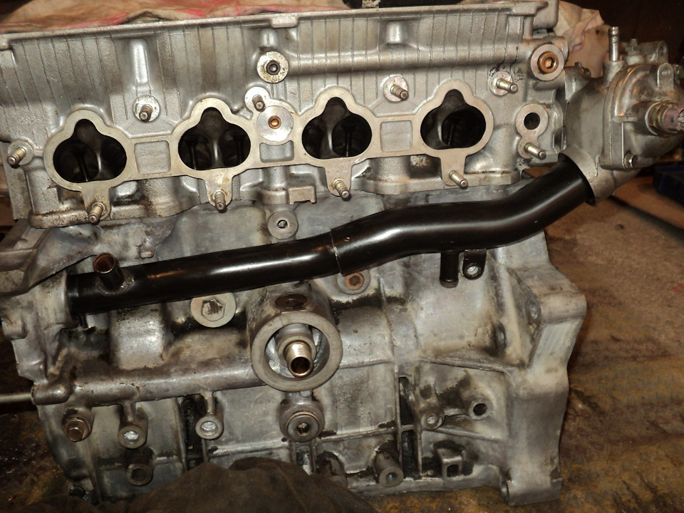

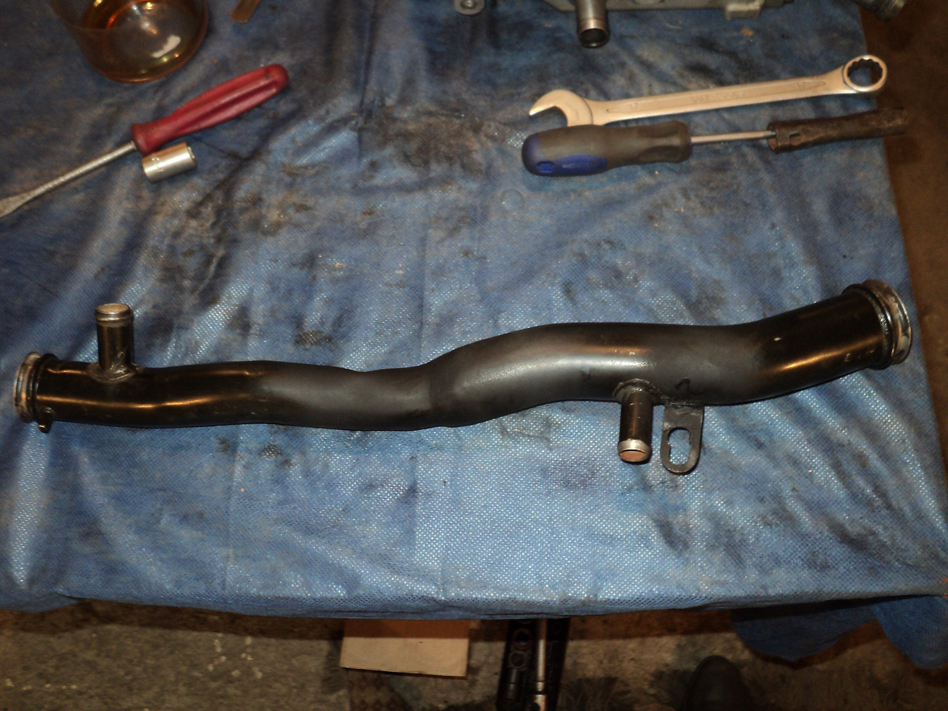

Затем сделал приемную трубу охлаждающей жидкости. Одну из двух. Верх сировский, низ f20a:
Некоторые садят обе половинки на резиновую трубку, а у меня под рукой был сварочник)

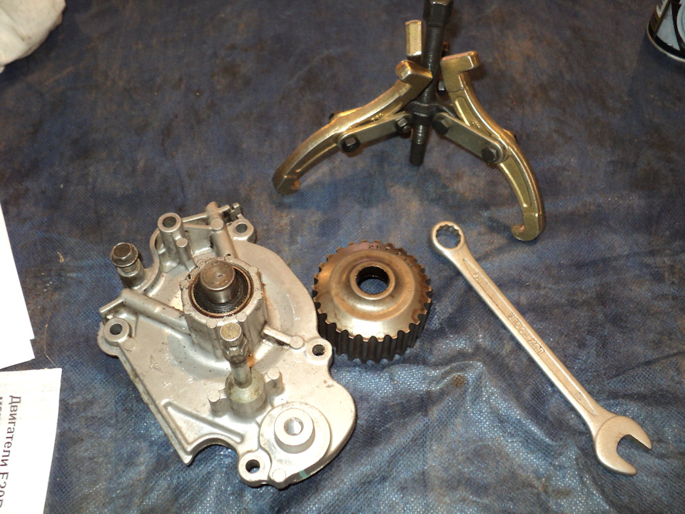

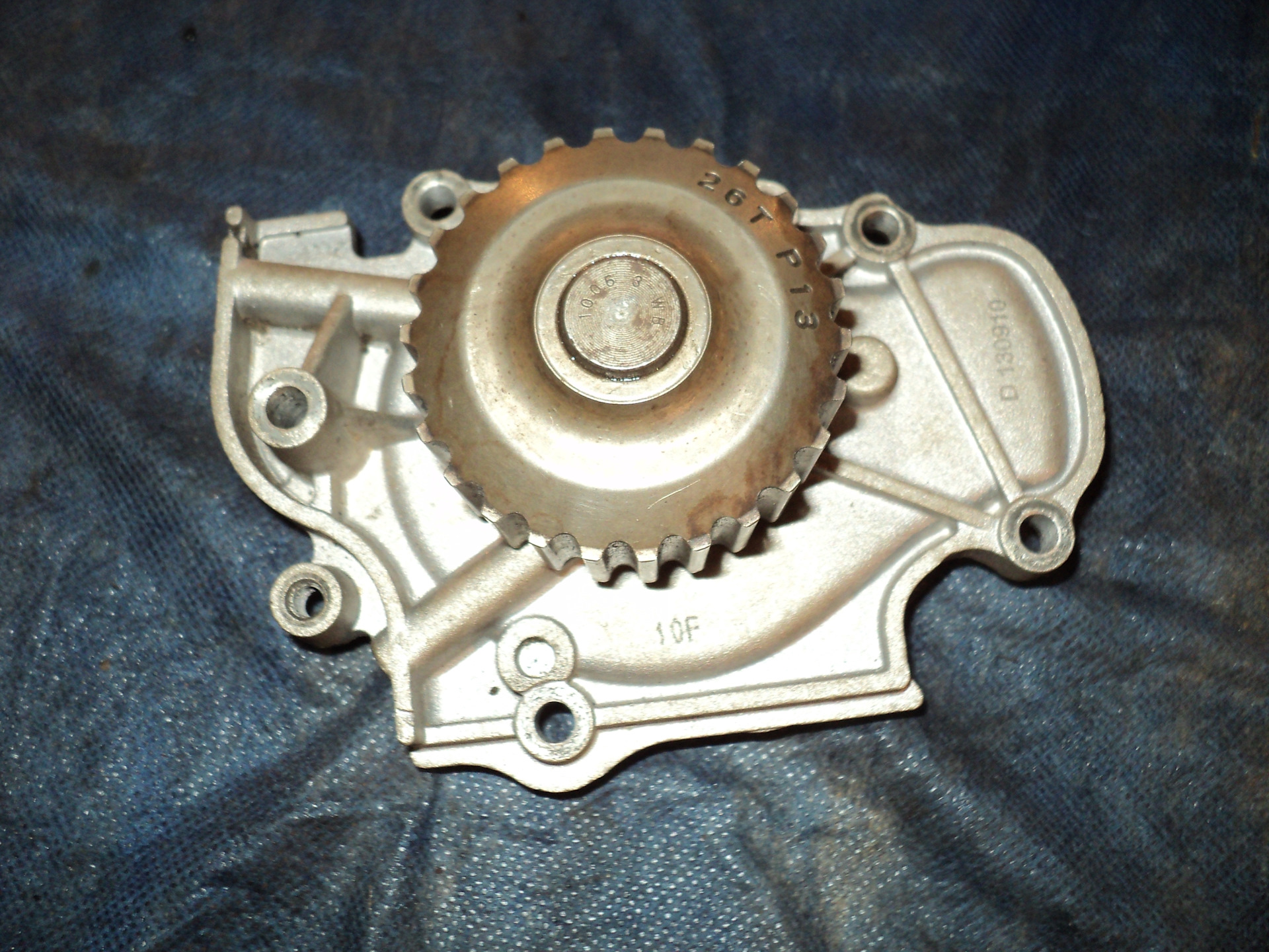

Выпрессовал шестерню из сировской помпы:
И запрессовал на свою:

Теперь список, что нужно для замены одновальной ГБЦ на двухвальную:
1 — Собственно сама голова, не знаю как насчет H-серии, я искал именно F20B Sir
2 — Распределитель зажигания от F20B Sir и провода.
3 — Шестерёнка помпы ОЖ от F20B Sir
4 — Звездочка коленвала, та которая на ГРМ, тоже F20B Sir
5 — Две приемных трубки ОЖ, которые идут от термостата к помпе. Одну F20A, другая сировская.
6 — Ремень ГРМ от двухвальной головы, на нем шаг зубьев меньше, поэтому и меняются шестерни. Да и диаметр шестеренок распредвалов меньше, чем на одновальной из-за этого ставится меньшая шестеренка на коленвал.
7 — Пластмассовые крышки механизма ГРМ от F20B sir
8 — Впуск сировский (об этом я расскажу попозже)
9 — Выпуск тоже сировский.
10 — Соленоид включения изменяемой геометрии впуска и ниппель к нему.
11 — Ремень ГУРа и генератора, по ситуации)
12 — И последнее, но важное :) при сборке мотора, если он был безвтековый, рестриктор (он же маслянный жиклер) в блок двигателя обратно не ставить. С ним втек работать не будет. (Находится в маслоканале, над датчиком давления масла)
В принципе это всё, ежели ничего не забыл =) Все остальные расходники, включая прокладку ГБЦ, балансировочный ремень, ролики натяжителей, всё остается с одновальника.

Привет. А зачем ты варил из двух патрубков(которые помпа-термостат) одну? У меня сейчас там лютая мешанина, я тоже гибрид строю, но с втек одновалкой(ф20б6, низ з1 — тот же а4 что у тебя), термостат крепится на коллектор. Собсна коллектор щас все еще сток, а термостат болтается тк закрепить мешает клапан втека. Проблема в том что стоковая трубка теперь мне мала, и вчера герметичность сказала пока и антифриз ушел из места соединения трубки и термостата. Благо, машина тогда стояла в гараже на ремонтных работах, плохо то что была в это время заведена. Впринципе это был ожидаемый исход.
Так вот. Думаю ставить трубу с ф20б6(собственно этой одновалки втековой) и менять коллектор с термостатом на б6. Последние два уже есть, а с трубой хз че делать. Если придётся скрещивать сток и новую — то думаю проще будет просто из стоковой правильную сварить — благо варить я умею. А если новая встанет болт-он, то и париться не буду. Что думаешь?
Привет) Насколько знаю, если ставить одновальную голову f20b, то переваривать его не надо. Это сделано для перехода на двухвальную голову. У DOHC и SOHC разный диаметр этой трубки (dohc больше примерно на 4-5 мм)
Ого, понял, это важная информация, спасибо большое. В дальнейшем тоже хочу двухвалку себе поставить)

Не outtake, а exhaust 🙃
Я тогда не знал… и написал по аналогии intake. out))

прокладка мокреть может в местах, где она "нависает" над отверстиями. Конечно надо было делать сразу нормально.
Дык не знал, да и прокладку то уже позже купил, чтобы померять посмотреть. И блок появился тоже позднее :(
Пока шестеренку жду, попробую исправить ситуацию. Рассухарить и вынуть всё недолго)
обваривай сразу, течь будет адово, у меня с микротрещины лужи натекали а тут толком нет перекрытия и картерными газами давить может
Так заварил пока шестеренку ждал.

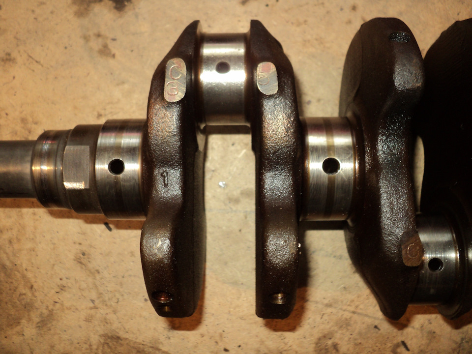

Да я уже сделал его, скоро напишу. Вот поэтому и надо было с самого начала процесс описывать :( Расточил колено, заменил кольца. Собрал. Голову только не прикрутил. Всё думаю как удобнее будет? Собрать полностью и ставить или сначала поставить блок, а потом прикручивать голову и собирать ГРМ.
А что можно было сделать с СЖ?
SiRT-Ekb
А с низом что? Может еще не поздно сж озадачиться?
Кстати колено расстачивали ребята на Кондратьева, если знаешь их.
вкладыш провернуло что ли? а цилиндры мерял? Я всех знаю, кто такими работами занимается.
Нет. Двигатель, который мне любезно предоставил misha831, прошел 300+ тысяч и одна коренная шейка была изрядно потерта. Самая первая, на фотографи не очень видно. Но была выроботка, пальцем так хорошо ощущалось, это колечко центральное. Цилиндры промеряли, всё в допусках, как не странно. Сам удивился) Даже хон ещё сохранился. Нет протертостей, в общем в добром состоянии была поршневая.
