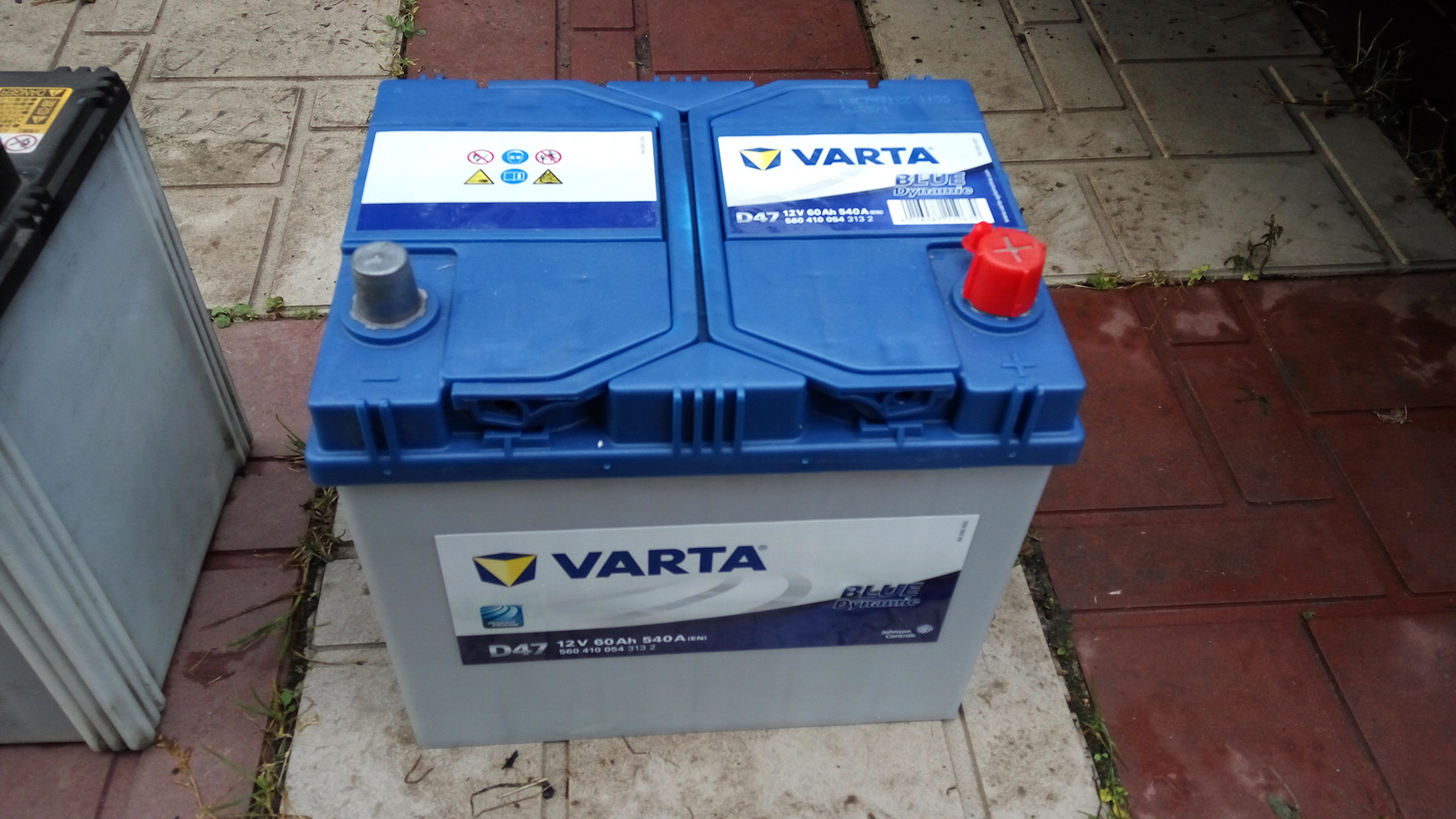

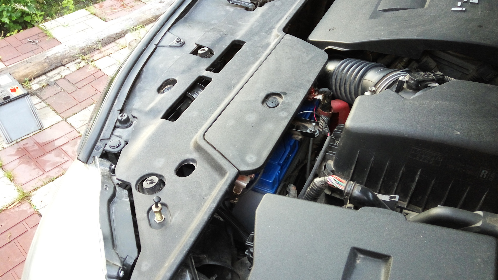

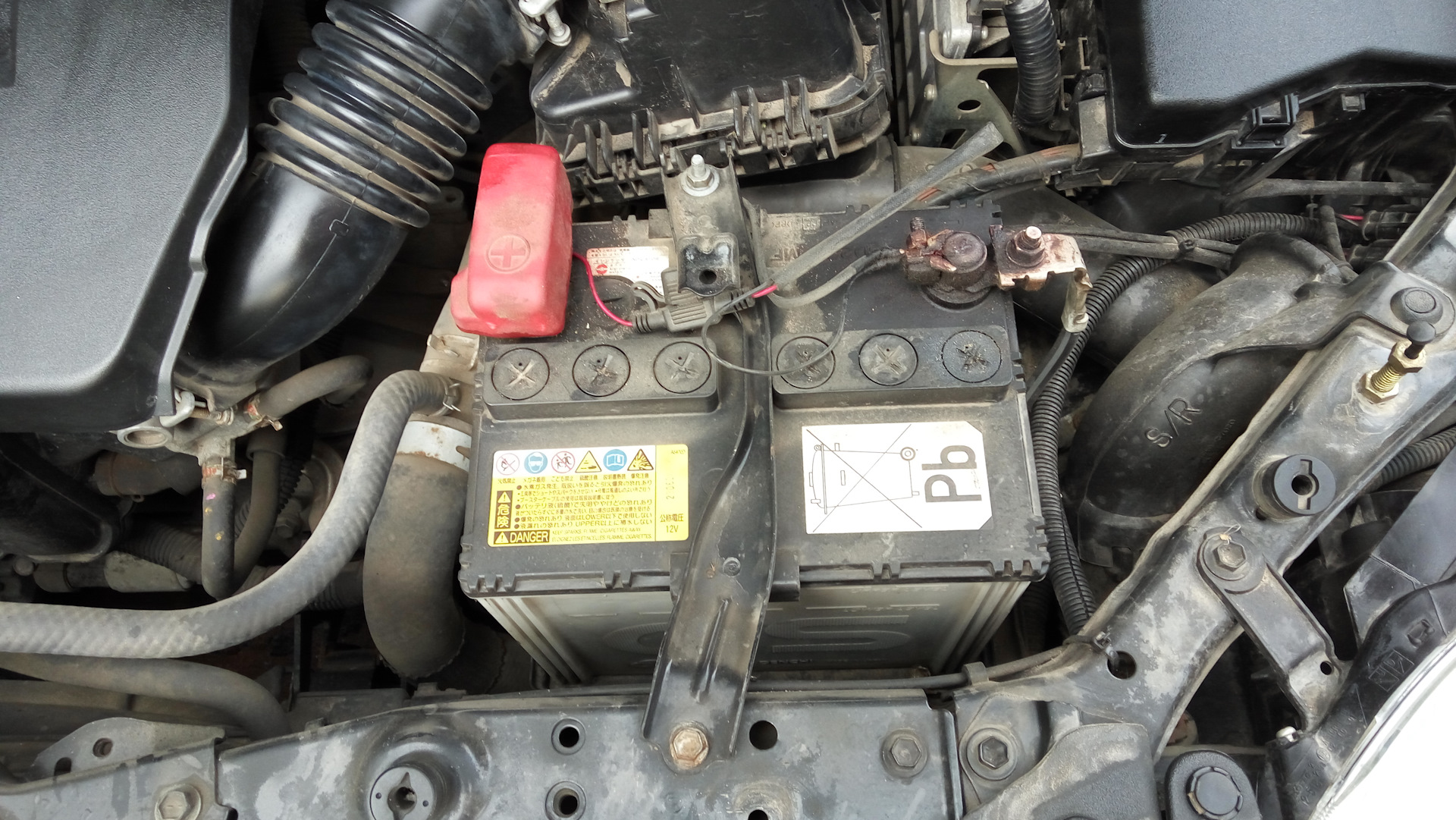

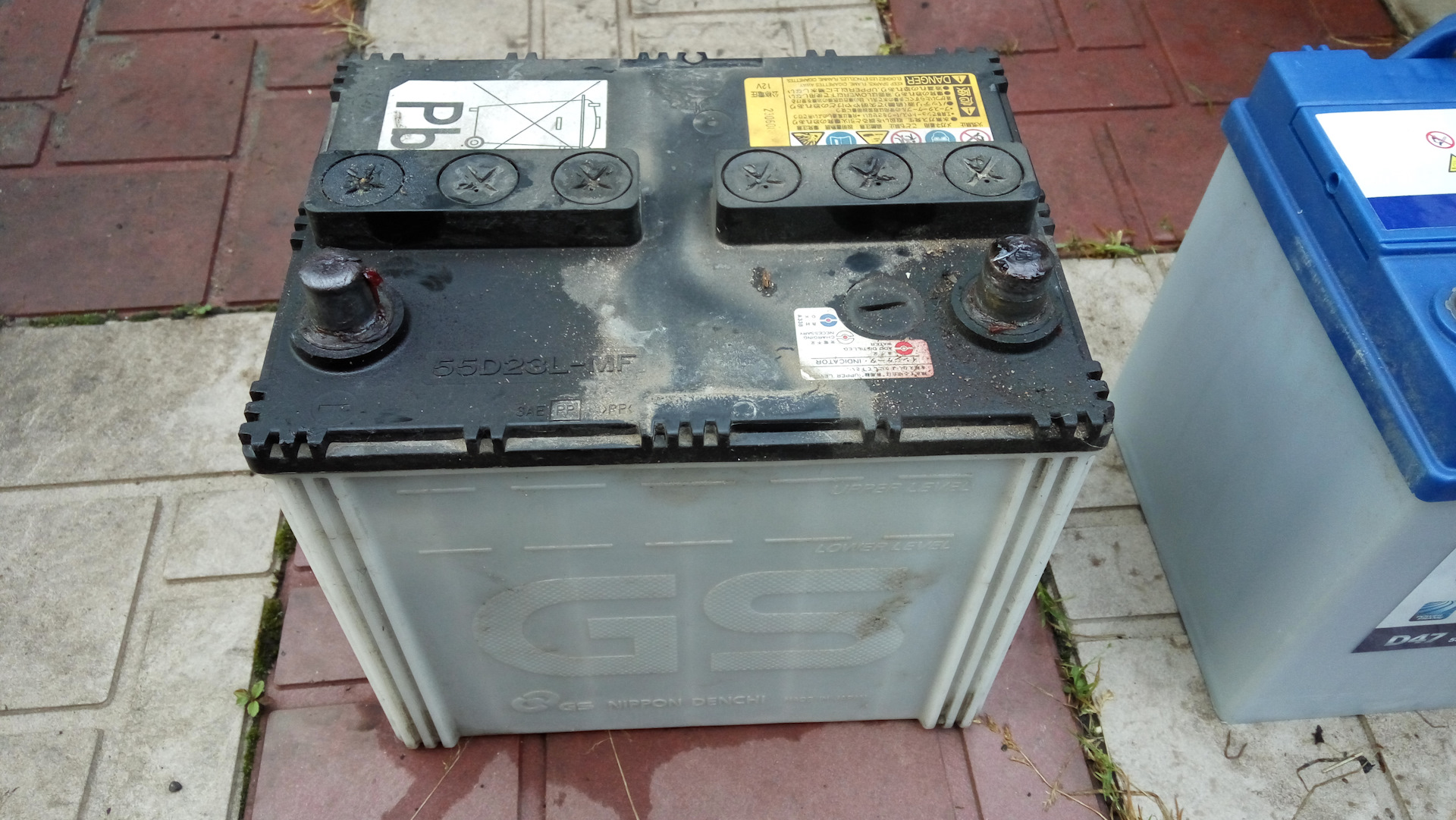

Так как старой батарейке уже 9 лет, к тому-же она 3 раза замерзала разряженная на морозе, а родители собрались ехать в Крым, было решено не рисковать и заменить её. Тем более под нагрузкой она еле-еле держала 10.2 вольта (против 11.5 у новой). Выбор по АКБ пал на Varta.
Размер АКБ 232х173х225 полярность обратная, арт. по Varta 560 410 054.

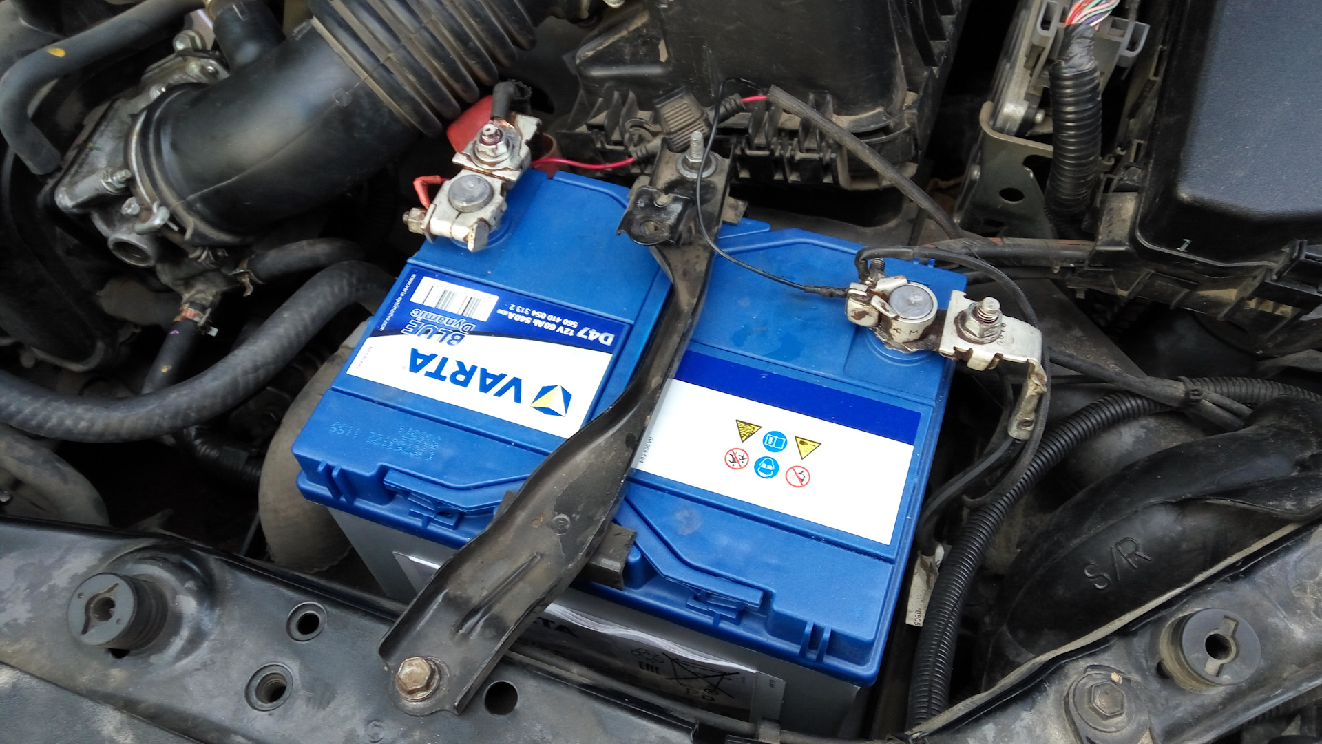

P/S: самые глазастые из вас могли заметить что я зыбыл одеть защитный колпачек на клемму (+), эту оплошность я уже устранил))).

Увы. Родная GS имеет ёмкость всего 45 А/ч.

А я вот свою первую заводскую GS за 7 лет ваще даже не трогал! А прошлым летом тупо забыл выключить фары — батарейка полностью разрядилась… Зарядить уже не смог. Так и пришлось срочно брать новую.

По размером один в один с родным? Крепление подошло нормально без перекосов? Родной АКБ вроде чуть повыше…
Varta D47 один в один по размерам с родным.
