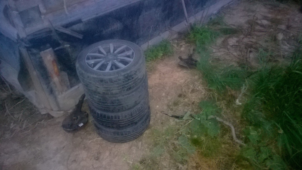

5\114.3 выбор гораздо больше и цены от этого ниже. Искал колёса на 4 шпильки весной — нашёл три варианта с средним ценником в 8 рублей, а сейчас смотрю на новую сверловку — до 10 вариантов с ценником около 5 :Ъ
что за сд9? по жопе-у токаря расточили ось внутреннюю с 30 до 34 и диск со ступицей сел аж бегом, т.е так же, как если брать от прелюда, как тут уже делали многие ступицы с еврея

а если на перед поставить от CF4 — Sir-T кулаки, то получишь практически тоже самое, только останешься на 4-х шпильках и жопу тогда трогать не надо))
Ну тут уж надо решить просто, какой геморрой тебе пережить проще. Свап задницы или поиск дисков
поковыряться хочется)) В Москве ну оооочень большая разница в выборе 4 и 5 шпилек

Геморой с изменённым развалом и схождением! Отличный совет !))
Зад от еврея дешевле!и все так же подходит!
И ступицы от одика за 2р пару найти можно)))всборе))если сильно захотеть!

зад ещё же разные по посадочному бывают. Вот, на cd9 и моём cd7 ступицы задние разные
что за сд9?
ступицы с еврея
так нахера растачивать, если у прела 30!
cd9 типа моей, только пруль и h22
не может быть такого.что преловские, что еврейские-надо растачивать

ну и мне растачивать пришлось
у меня 34 было
cd с америки 30мм, остальные cd (не все) — 34
