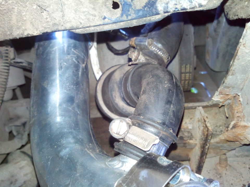

байпас оставил опять же пока штатным. для его нормального функционирования пришлось изловчиться проявить смекалку и использовать патрубок вентиляции картерных газов который подходит в "грибку" (он же клапан картерных газов) — он очень хорошо подходит по размерам и диаметрам)) а на его место был отрезан кусок от патрубка идущий на печку лады приора (у своояка срезал — он ему походу не нужен был)))) далее все просто)) хомуты использовал те что, подошли и обжали везде очень достойно — проверял на герметичность 3 баррами — сказать что удивлен, ничего не сказать, держит! единственный косяк с ними это то что они не подошли по размеру на сам интеркулер — не выросли походу)) остальное использовал из комплекта.

А байпас ведь не правильно стоит? Или переделал?
Сам байпас сейчас стоит другой с возможностью регулирования жёсткости пружины. С чего возникли мысли что он стоит неправильно?
Смотря на это фото, стоит неправильно там ведь где пайп идёт область высокого давления, и получается надув давит на мембрану тем самым продавливает надув в холодную часть в обратку
Там пружина подпирает клапан, тем самым запирает прохождение воздуха, вакуум подаваемый на сосок ослабляет действие пружины — клапан открывается и происходит сброс излишков на заборный патрубок перед турбиной, тем самым регулируя давление наддува. По сути тут и находится ключевое место от нештатной работы турбины — в частности передува. Наша штатная пружина рассчитана приблизительно на 1.1-1.2 бара. у клапана от ТТ пружина жеще, по памяти настроена на 1.4-1.5 бара. Но бывает и так что и этого маловато)))
А всё же, получается без разницы его как ставить? Или поставить как у тебя? Байпас поставил от ТТ, стоит st1, установлен фронт, даунпайп
Разница конечно есть, нижний патрубок сообщается с высоким давлением, боковой отвод это сброс на гусиницу перед турбой.
Ок понял спасибо, завтра попробую переставить🤝
