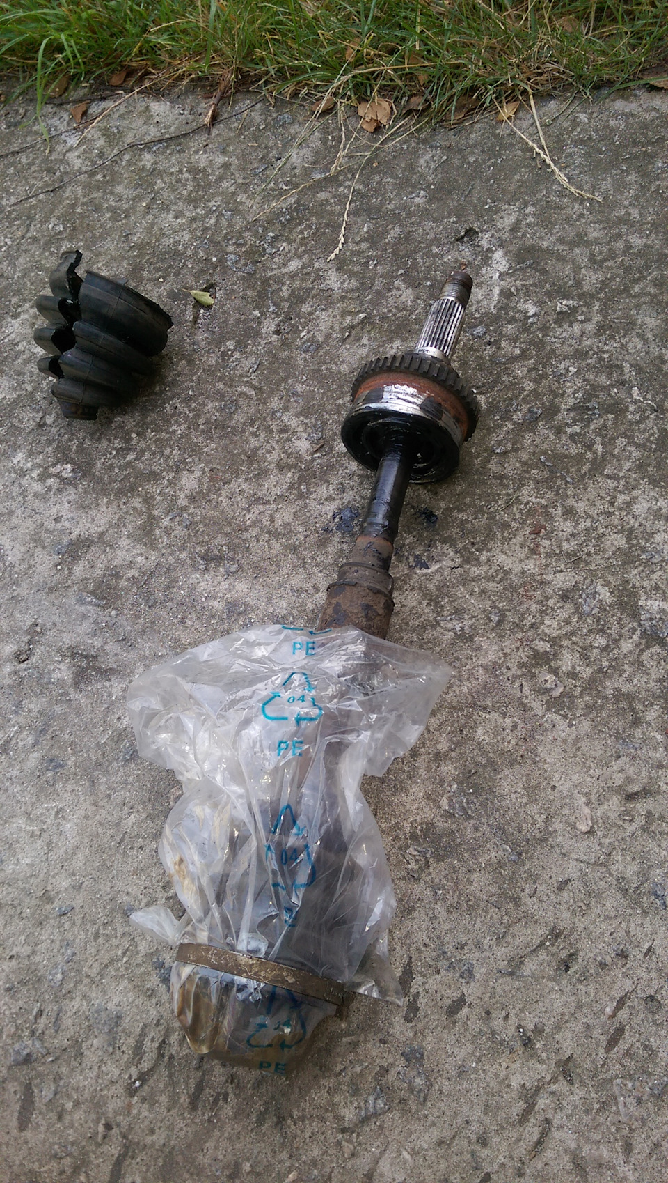

Затем снял шаровую и внутренний пыльник от коробки, оттянул ступицу со стойкой и вытащил шрус.
Старый пыльник срезал, что бы он не мешал разборке.

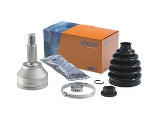

Затем немного очистив шрус от старой смазки, зажал его в тиски и сбил алюминиевой наставкой. Стопорное кольцо лопнуло, хорошо что с пыльником в комплекте шли новые кольца.
После разборки хорошенько промыл шрус бензином, износа практически нет, только еле заметные следы в месте хода шариков.
Приступил к сборке, заполнил шрус новой смазкой которая также была в комплекте с пыльником. Одел пыльник с хомутами. Пока поствил шрус на приводной вал, намучился хорошенько, так как смазка мешает и вставить стопорное кольцо не так то и просто.

Я купил съемник для ШРУСов. Замечательная вещь! В БЖ артикул есть. Кольцо пришлось немного поджать, чтоб оно так сильно не выступало. Тогда заправляется все руками. туго, но заправляется. без ударов молотком.
Это тебе повезло я 2часа пытался сбить и результата ноль, через трипод надевал пыльники как на левом так и на правом приводе чё мы только с ним не делали… И как не пытались сбить он не поддался нам
У меня как левый так и правый легко пошли, вот одеть обратно было намного сложнее.
Psyx9
Согласен, вчера сам 2 часа снимал правый шрус, что только не делал. Помогло зажать вал в тиски и двумя молотками по кругу, минут за 10 снялось. Жаль только, что пыльник пришел большего диаметра(
Мы и тремя молотками и вообще ни как я даже так молотком точнее кувалдой бил толку нет так и не снял
