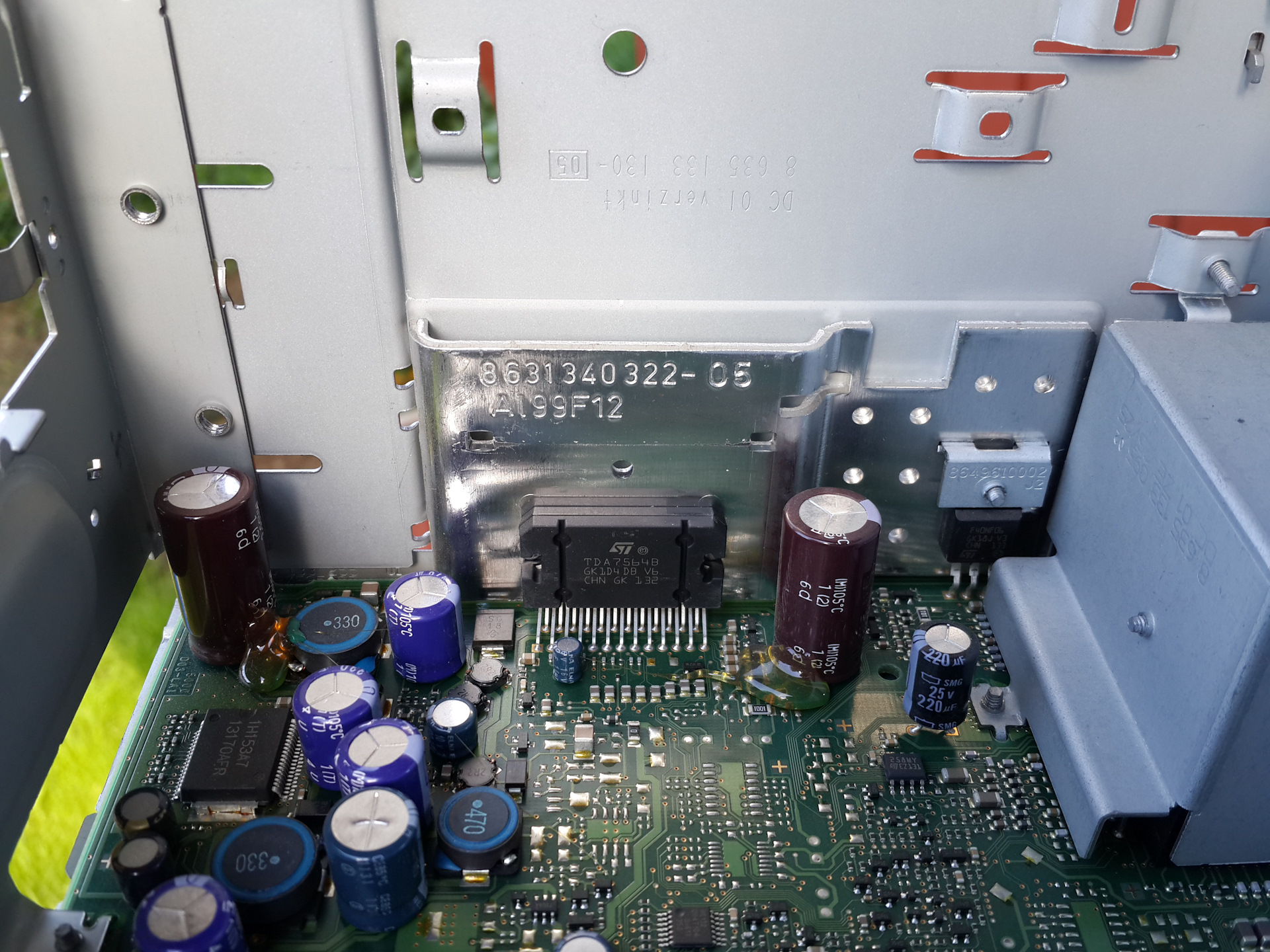

Вернулся к истокам… специально нашел (да еще и в новом состоянии, повезло) магнитолу Skoda Bolero BLAUPUNKT (1Z0035156F HW 010 SW 0061), установил в машину и вот оно счастье! Работает мгновенно, звук прекрасен, впрочем как и все остальное в этом проверенном временем, старом добром ГУ.
Но басы начинают сдуваться после громкости 22, известный факт … немного напрягало. Сейчас дошли руки исправить это слегка досадное неудобство. Все предельно просто — укладывам Валеру на операционный стол, разбираем и видим электролитический конденсатор рядом с чипом усилителя (банка на фото справа). В стоке он стоит на 3300 мкФ 16В 105°C … маловато будет по ёмкости. Выпаиваем его и меняем на аналогичный, от 6800 мкФ до 10000 мкФ 105°C (смотря сколько басов хочется), соблюдаем полярность, на боку метка. Все, минимальный апгрейд закончен. Далее собираем Валеру взад и наслаждаемся нормальным басом даже на полной громкости 30. Ну и вообще бас от минимума и до полной громкости стал приятнее, штатные колонки легко это держат и не надрываются. Не забываем поставить кодировку от суперба, если раньше не стояла (56 блок → код → дл код → 5 Байт → 0-7 бит → Skoda Superb).

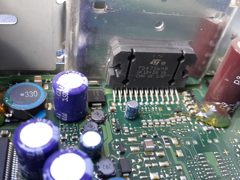

С чипом усилителя мне повезло, с завода уже стоит TDA7564B, максимально приличный для этой линейки магнитол, звук отличный во всем диапазоне. Правильный чип это 90% успеха, есичо :)
Если у вас имеются уши, то рекомендую потратить пол часа и сделать такой элементарный апгрейд. Себестоимость почти нулевая, а звук станет другим.

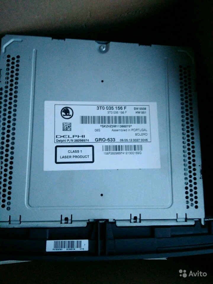

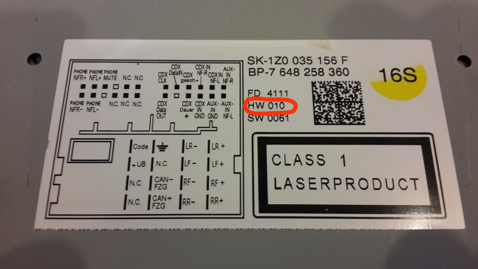

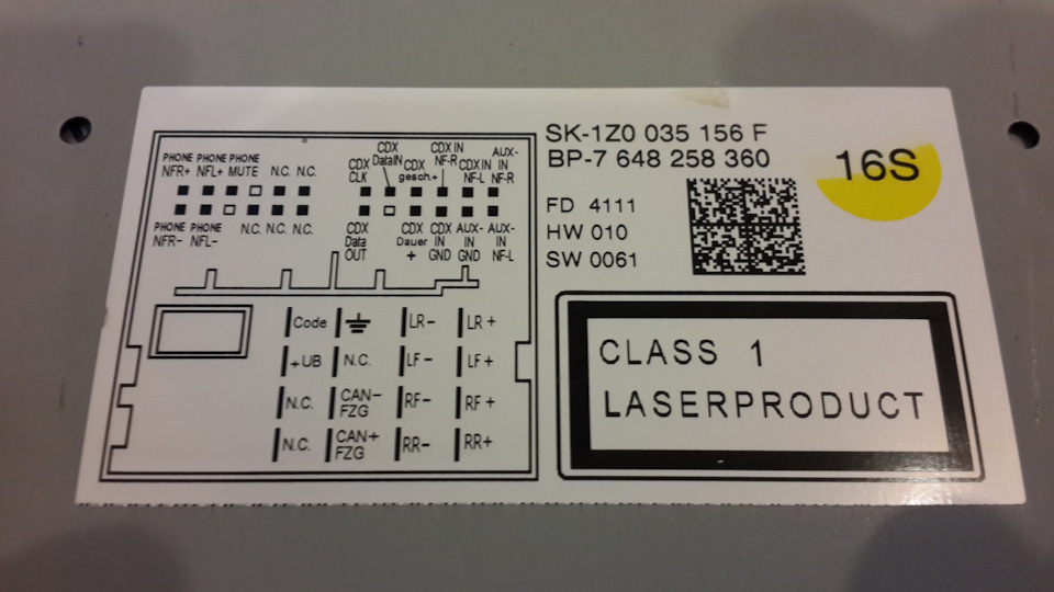

Bolero BLAUPUNKT и Bolero DELPHI абсолютно разные по железу и программному обеспечению аппараты, общее у них только одно — визуальный интерфейс пользователя. Но замена конденсатора на более ёмкий и на болеро дельфи и на свинге (он тоже бывает блау и дельфи) даст эффект усиления басов. Если чип усилка стоит TDA7566, то тоже вполне не плохо, он просто чуть слабее. Остальные чипы, типа ST09395699 и подобные, оставляют желать лучшего. А если все же впаяете TDA7564B, то вообще отлично, главное оригинальный найти (понятия не имею где), у хитрожо узкоглазых полно подделок.

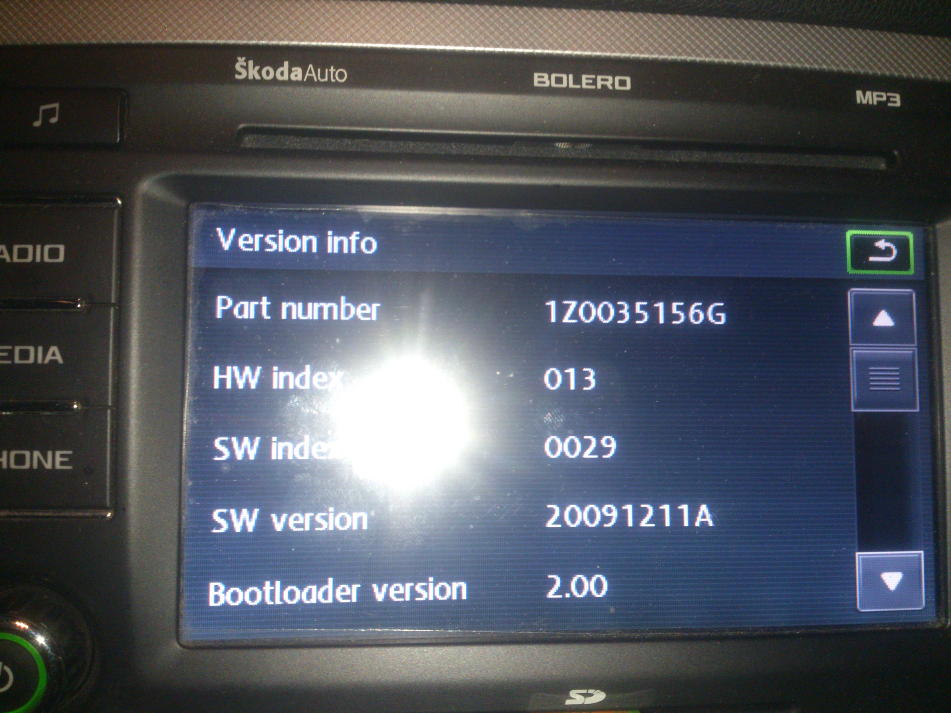

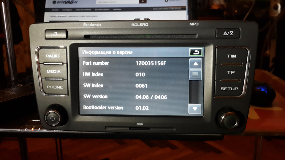

Посмотреть модель Bolero можно без демонтажа, долгое нажатие на кнопку "setup" вызовет меню, далее тыкаем "Version Info" и там видим партнамбер, ну или смотрим через Васю/Odis. А вот модель чипа усилителя узнаете только разобрав мафон и посмотрев на гравировку чипа.
Версии магнитол Bolero с последним ПО:
1Z0035156F SW 0061 (бывают еще 0062 и 0063) — Skoda Bolero BLAUPUNKT (русский язык есть)
1Z0035156M SW 0012 — Skoda Bolero DELPHI (русский язык есть)
1Z0035156N SW 0013 — Skoda Bolero DELPHI (русский язык есть)
1Z0035156G SW 0030 — Skoda Bolero DELPHI (заводской русификации нет, но есть кастом)

Пара примеров качественных конденсаторов:
Производитель EPCOS
B41505A5688M000 — 6800 мкФ, 25 В, -40\+105°C, 25х30 мм, LongLife (5000 часов при 105°C)
B41505A5109M000 — 10000 мкФ, 25 В, -40\+105°C, 25х40 мм, LongLife (5000 часов при 105°C)
Все остальные есть у них в каталоге.
Добавлено:
Сначала запаял конденсатор 10000 мкФ. Позже, в процессе эксплуатации, что-то мне 10000 мкФ на некоторых композициях стало переборно много, надоело лазить в эквалайзер и крутить его. Я опять разобрал Валеру и перепаялся на 6800 мкФ. Теперь все устраивает. Вообщем подбирайте емкость конденсатора под себя, у всех уши и музыка разные, найдете свой вариант.
Езжу с этой магнитолой и мне кайфово, ничего другого ставить даже в мыслях нет (ну кроме Bolero MIB2 под PQ35). Меня реально все устраивает.

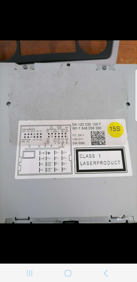

Здравствуйте, подскажите с такими характеристиками железо получше будет чем HW010, и прошика чем 0061? Спасибо.
Я не знаю, у меня такого майфуна нет.
Но вот у коллеги по сайту есть, он там все расписал.
www.drive2.ru/l/631932214510099415/
Спасибо, надо будет почитать
DROBYSH03
Эта магнитола вообще плохо играет без полного Твика . Пока не заменил на ней проходные кондеры на хороший полипропилен, играть она нормально не хотела.

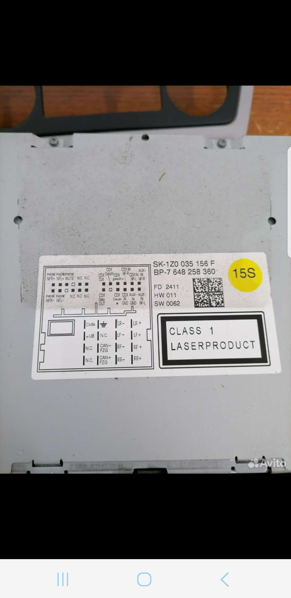

Здравствуйте, подскажите пожалуйста магнитолы Bolero 12S и 16S чем друг от друга отличаются? Начинка другая? Интрефейс или что-то еще? Спасибо за ответ.
За что отвечает эта желтая маркировка мне доподлинно не известно. Но она не столь важна.
Главное это версия железа (обвел красным). Софт ниже, но его всегда можно прошить самому.
Интерфейс пользователя у всех одинаковый.

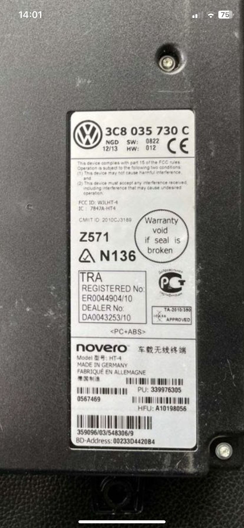

Здравствуйте, подскажите пожалуйста данный блок подойдет к болеро?
Болеро абсолютно все равно какой блок стоит. Что конкретно по этому блоку, то в приборке его меню будет без русского, а на болеро по русски. Такой блок.

Tda 7564B ориг стоит в однодиновом блюс. Стоит от 500р.) я вчера разбирал свой блюс смотрел)
А не думал поменять на tda7850? Я так понимаю последний и самый жирный
Не думал. Да и он, вроде, не подходит в болеро. Но в любом случае не думал.
Чем может не подойти? Я думал они взаимозаменямы… Тда
Даташиты на оба читай.
