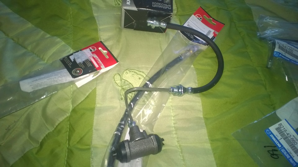

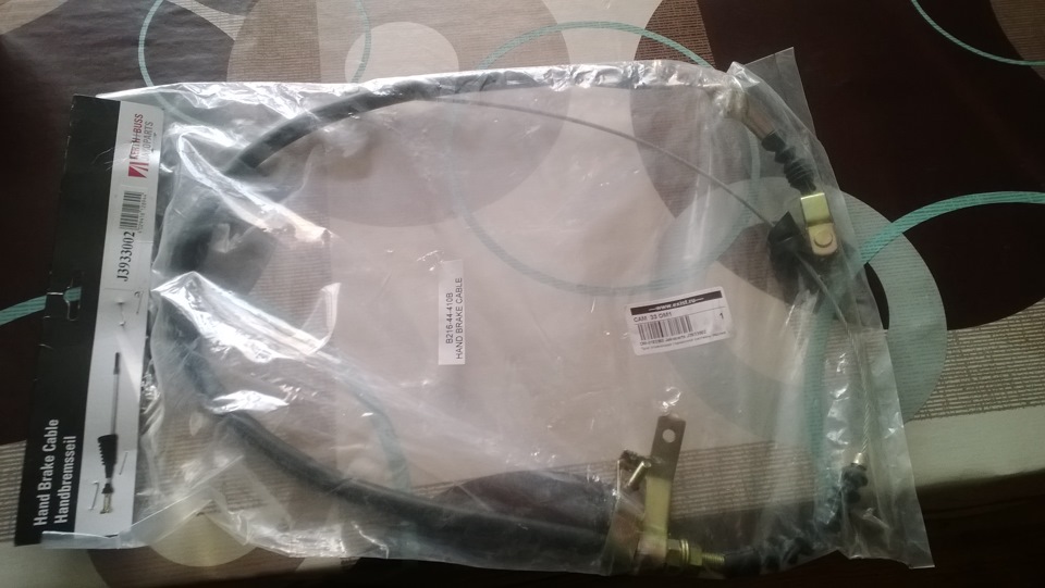

Итак, первая запись в БЖ. Пишу именно об этом, потому что сохранились фотки.
Были заменены передние торм.диски и колодки, ступичные подшипники вкруг, задние колодки, троссы ручника, ШРУСы, шаровые, рулевые наконечники и тяги, задние тормозные цилиндры и шланги, и металлические трубки. те что между цилиндром и шлангом, передние торм.шланги. фильтра, масло, антифриз. ну и прокладки ГБЦ и крышки ГБЦ. термостат, МСК. Да и еще мелочевка. Вот несколько фоток.

Новое) на заказ?
ага))) на наших старушек такое редко купишь в магазине.
Да с этим напряг) сколько по деньгам вышло?
уже не помню точно, примерно вот так:
диски 4500
колодки 2500
торм.шланги 4000
задн. торм.шланги и промеж.трубки 6000
торм.цилиндры 3000
шрусы по 4500
задн.колодки 3000
шаровые по 1500
рулевые в сборе по 3500
ступичные 6000
сальники к ним 3000
троссы ручника по 7500
все ценники примерные, но вылезло не так уж и дорого, рассчитывал поболее.
