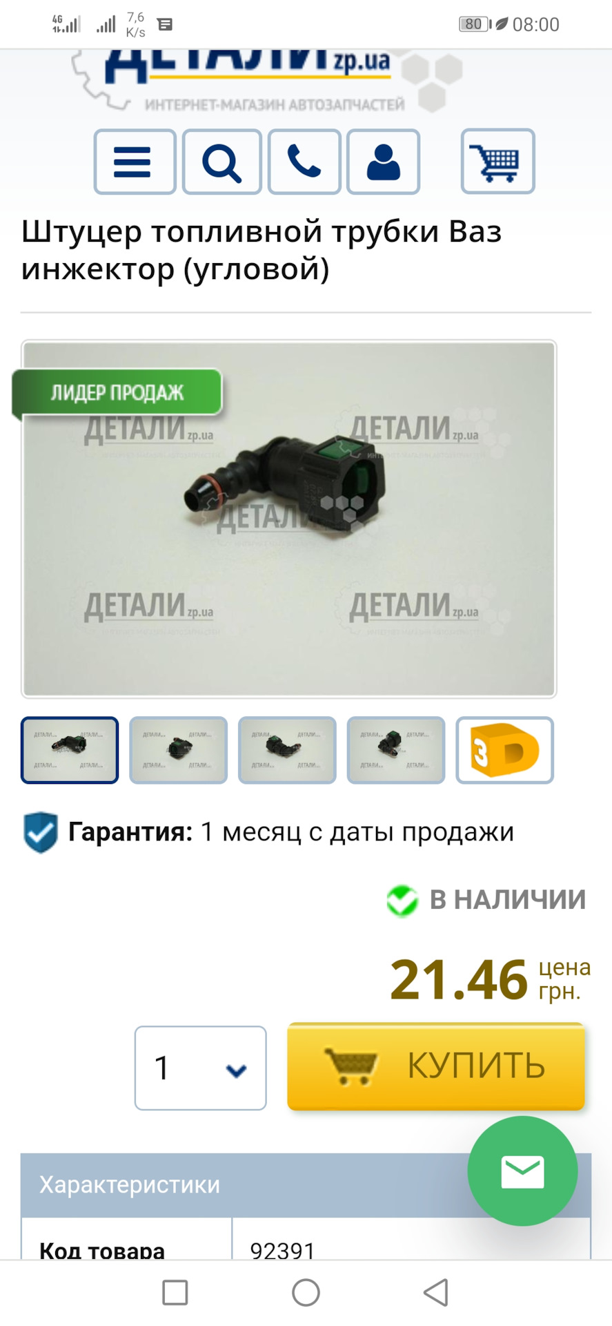

— третий вариант -это установка быстросъемных фитингов ВАЗ 1118-1104410-10.
Сделаны достаточно добротно, внутри фитинга и на конце его штуцера стоят эластичные резиновые колечки. Одевается на фильтр достаточно плотно, распорные лапки при их отжатии плотно фиксируют фильтр и исключают его самопроизвольное рассоединение. И главное-не нужно вынимать никакие фиксаторы: надавил на фитинг с двух сторон, вставил в него штуцер топливного фильтра, отпустил фитинг-все. Быстро и удобно.
Средняя цена- 80 рублей. Неплохая альтернатива оригинальным топливным трубкам…

Привет.
Диаметр наружний я не подскажу-ты можешь сам его замерять, загнав машину на яму. Не думаю что внешний диаметр имеет решающее значение.
Внутрений диаметр нужно подобрать так, чтобы трубка внатяг налезла на штуцер, диаметр которого-9мм, фото ниже:
Спасибо
Добрый день. Точно такая же проблема. Подскажите пожалуйста диаметр топливопровода внутренний и наружный? Решил сделать так же. Вот нашёл штуцера, а шланги есть разных диаметров какой брать хз? ☹️☹️☹️

После перестановки штуцеров не подтекает из под них? Просто тоже с этой проблемой столкнулся, даже закупился штуцерами ВАЗовскими (как на последних фотках, такие же), но когда начал наводить справки по удачности таких операций, узнал, что у многих трубки со временем начинают течь. В итоге выломал фиксаторы из старых штуцеров, и закрепил их на фильтре стяжками, просунув их в отверстия от фиксаторов.
Возможно подтекание связано с тем, что народ одевает трубки на фитинги без нагрева. Дело в том, что трубки "запоминают" форму и диаметр родных фитингов, а после того как их натягивают на новые фитинги, которые имеют несколько другую посадочную геометрию, а возможно и чуть отличный от родных фитингов диаметр-то результат вполне предсказуем. При нагреве же трубка размягчается и более плотно обнимает новый фитинг, сокращая возможные негерметичности. Это мое объяснение причин течи ВАЗовских фитингов.
