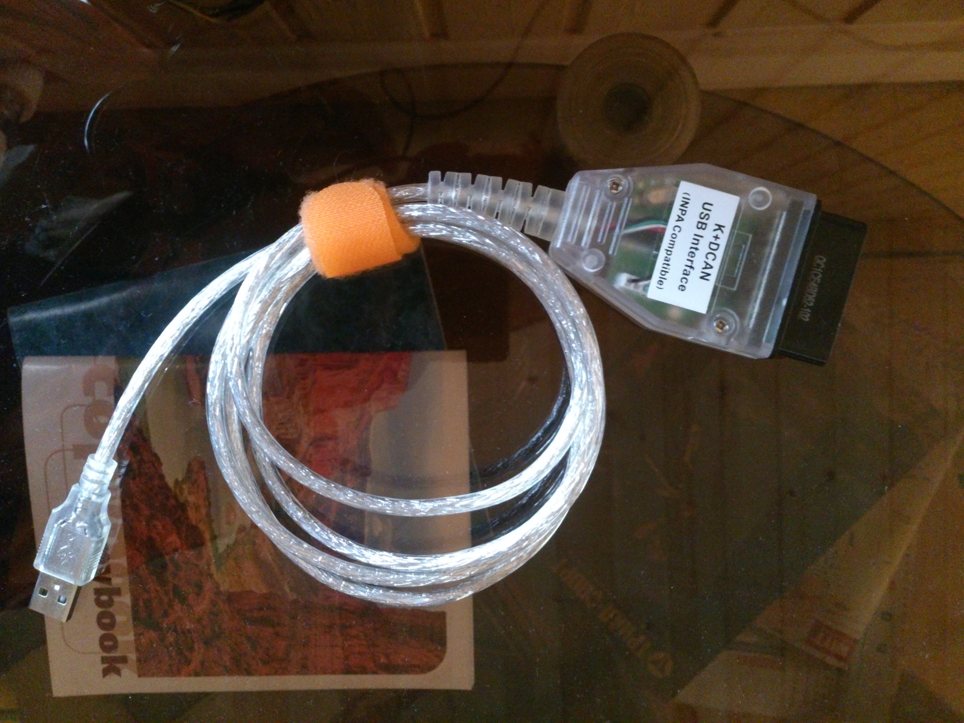

Тема диагностики для меня не новая. Для начала нужно было подготовить компьютер для связи с машиной. Благодаря очень подробным инструкциям dundukya я без труда скачал и установил INPA и Rheingold. Далее достал с полки запылившийся адаптер K+DCAN INPA, который купил на AliExpress.

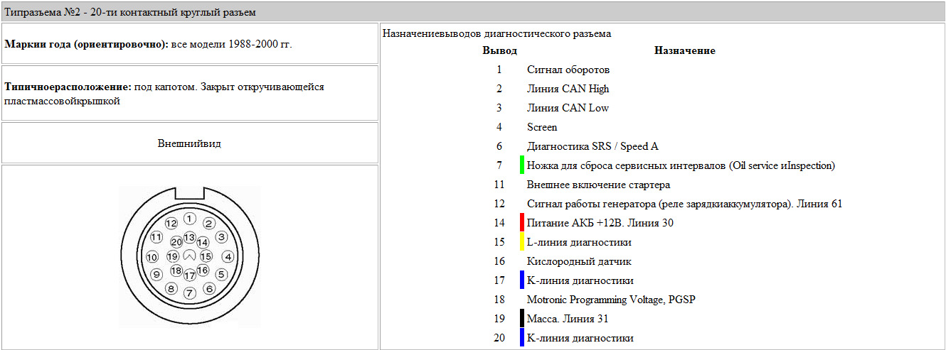

Далее полез в машину и нашёл у себя два диагностических разъёма: OBD в бардачке слева руля и круглый 20-пиновый под капотом. Подключаться к OBD я не стал, потому что нужно было химичить с перемычками 7 и 8 пинов.
Решил лезть под капот — для таких случаев у меня были заготовлены провода и программа-каталог с распиновкой различных диагностических разёмов. Посмотрел какой провод куда нужно втыкать в круглой колодке и приступил к работе.
В результате INPA подключилась без проблем и работает очень шустро. Простая в использовании программа, но мне она не понравилась. Для меня, человека изучавшим английский язык в школе, главным минусом стал отчет об ашибках на немецком языке.

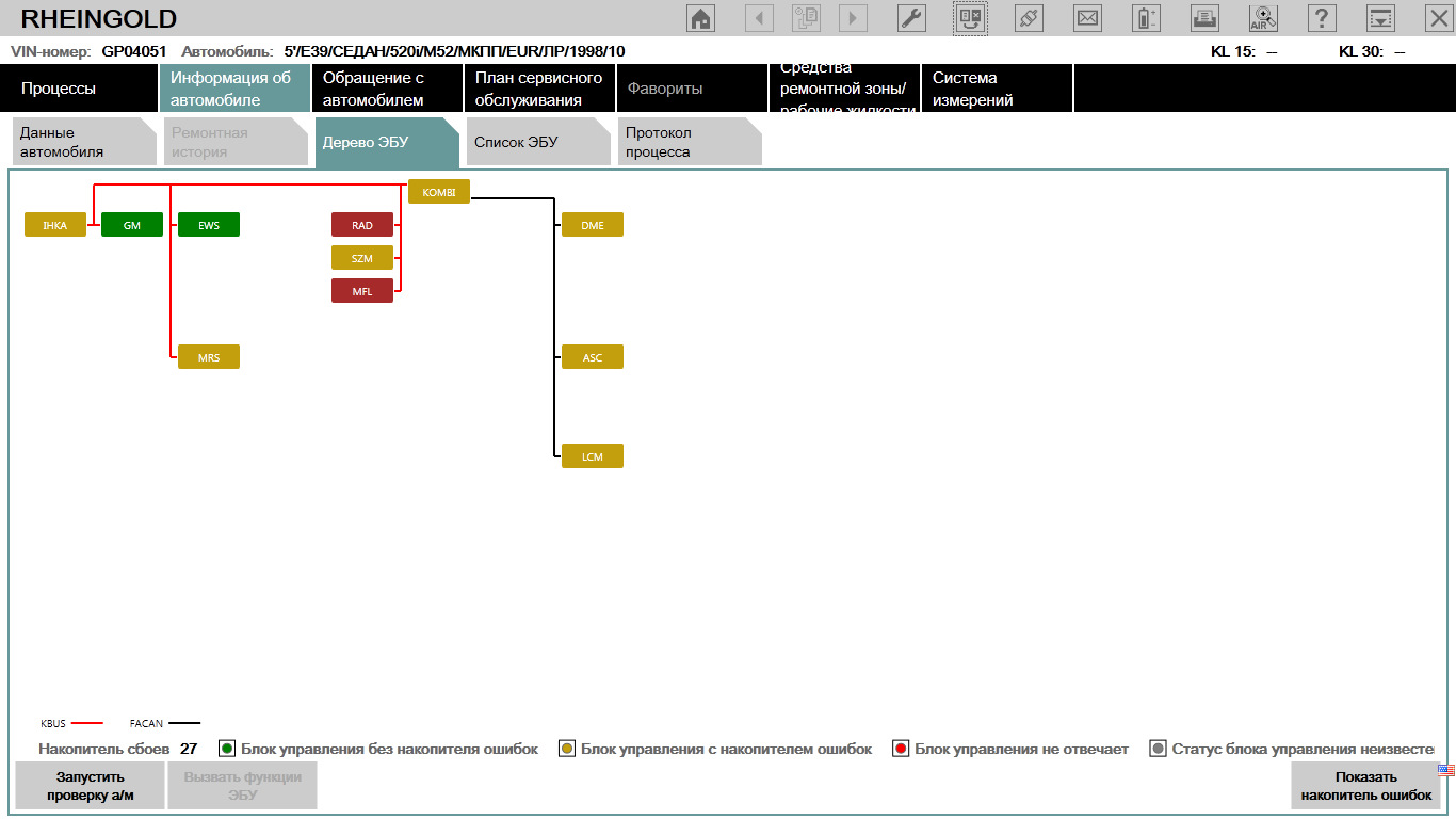

Далее в ход пошёл тяжеловес Rheingold.
Интерфейс у программы очень серьёзный и делать его нужно в Полный экран. Но в то же время он очень запутанный и в нём нужно разбираться, потому что эта программа не только делает диагностику автомобиля, но и составляет план действий и инструкции по их устранению, ведёт учёт клиентов и составление квитанций. Rheingold напомнил мне ODIS-Engineering для VAG'ов. Считаю, что это очень серьёзный инструмент для работы с электроникой BMW, которым нужно сначала научиться пользоваться. Пока я только разобрался как стереть все ошибки.

Попытался диагностировать бумера через ОБД2 разъём. Не зависимо от того замкнул или нет 7 с 8 пины — все равно кроме двигателя в INPA ничего не читается.
Решил заодно продиагностировать мультимарочным сканером EasyDiag. И прога X431-Pro3S выдала мне указание "Если в машине есть колодки OBD и 20PIN, то подключайтесь к 20PIN, используя переходник".
Так что интуиция меня не обманула и я правильно сделал, что сразу полез в колодку под капотом!))

а есть фото обратной стороны круглого разъёма круглого? у меня ни 17 ни 20 пина нет, пины расставлены хер пойми как, а машину уже месяц не могу прочитать. У нас в городе электриков нет кто бы занимался БМВ
или может есть эл. схема с цветом проводов для круглого разъёма?
