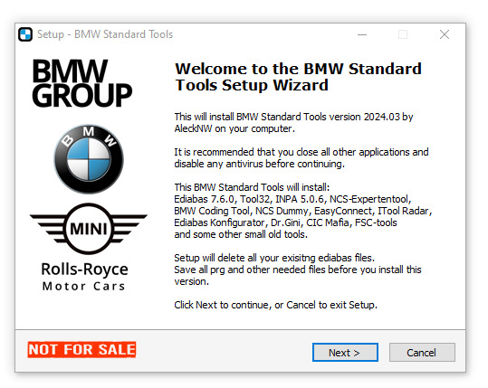

Введение
Данная запись содержит ссылки на скачивание и описывает установку:
BMW Standard Tools 2.12 (INPA 5.0.6, EDIABAS 7.3, NCSExpert 4.0.1)
BMW Standard Tools 2.12 отлично подходит для диагностики всех машин Е-серии с 1996 года, и именно эта версия необходима для работы более современной программы — Rheingold (в последующем ISTA-D/ISTA+), которая для подключения к Е-серии после 1996 года использует EDIABAS 7.3.
Внимательно проверяйте совместимость связки машина-кабель-программа! Пока не разобрались в моей записи №6 – установку можно не начинать. Также проверяйте требования к компьютеру и операционной системе в следующей секции.
Все ссылки на скачивание проверены на 06.2023 и работают.
Все действия сведены к минимуму опытным путем. Установку производил на чистую, только что установленную операционную систему, чтобы не было никаких посторонних влияний. Сделаете так же — должно все просто и быстро получиться без лишних телодвижений.

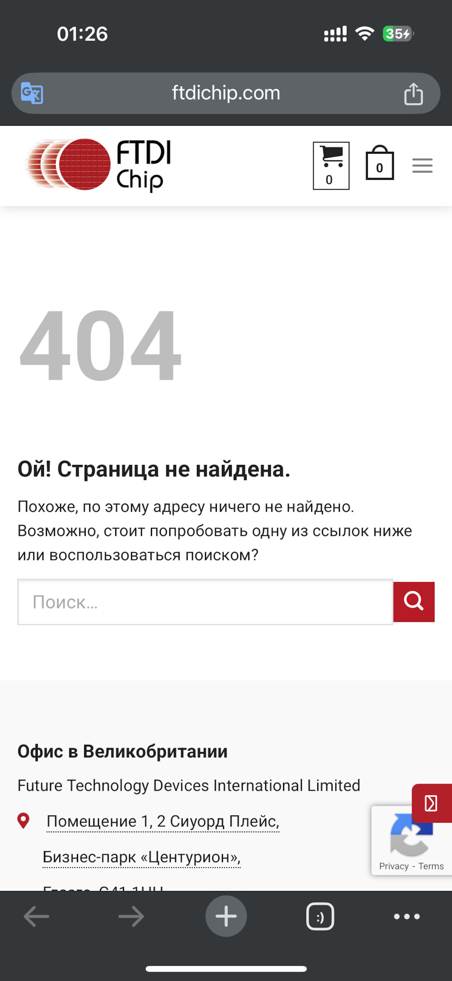

Качаем драйверы шнурка отсюда:
www.ftdichip.com/Drivers/…00%20WHQL%20Certified.zip
Если у вас XP — ищем нужные драйверы в табличке на сайте производителя, но обращаем внимание на версию драйверов.
www.ftdichip.com/Drivers/VCP.htm

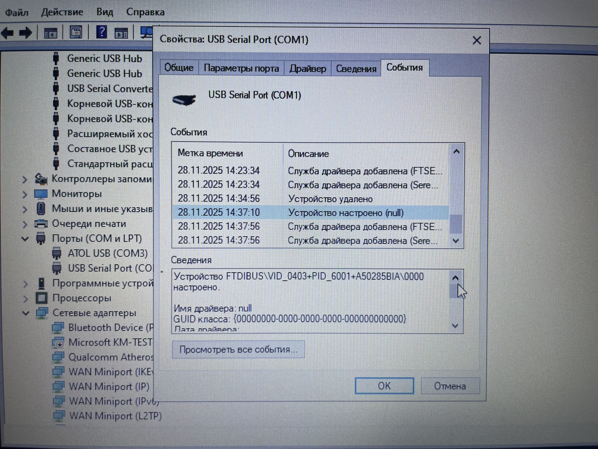

Распаковываем драйверы. Втыкаем шнурок, видим диалог, что драйверы не найдены и не были установлены.
Идем в диспетчер устройств и видим неопознанное устройство. Жмем на нем правой клавишей мыши — обновить драйверы. В появившемся диалоге жмем, что выбираем файлы с компьютера и указываем папку, в которую распаковали скачанный архив.
Драйверы устанавливаются, закрываем окошко. И снова выскакивает сообщение, что для нового устройства драйверы установлены не были! Дело в том, что появляется второе устройство. Для него тоже обновляем драйвера, указывая ту же папку.

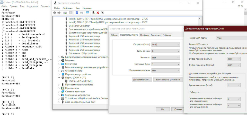

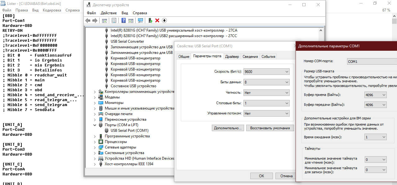

5. Теперь настраиваем порт. В том же диспетчере устройств вызываем свойства порта.
Идем во вкладку настройка порта, жмем на кнопку дополнительных настроек и выставляем значения, как на картинке.
Вообще, можно выбирать любой номер порта. Главное, чтобы здесь в настройках и при установке Standard Tools были указаны одинаковые значения. У меня при установке программы был выбран COM1, он не был занят, поэтому в настройках я выбрал тоже COM1.
Вы бесподобны! Только что закончили установку драйверов и настройку порта)
Все! Можно пользоваться!

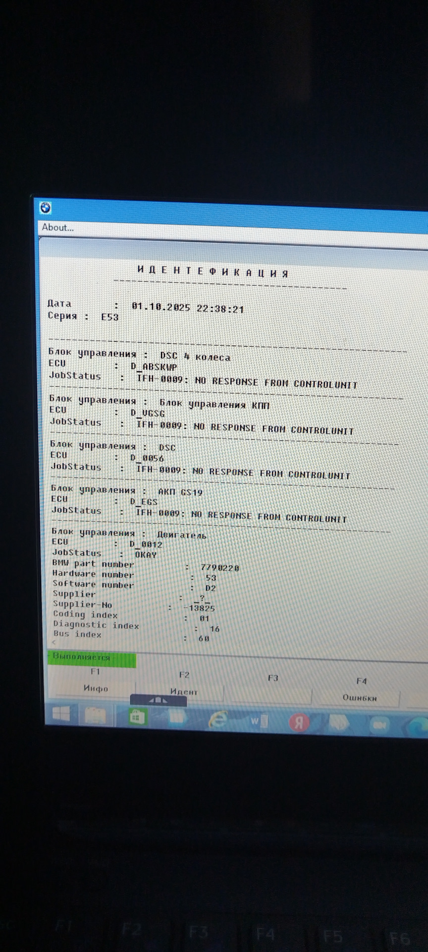

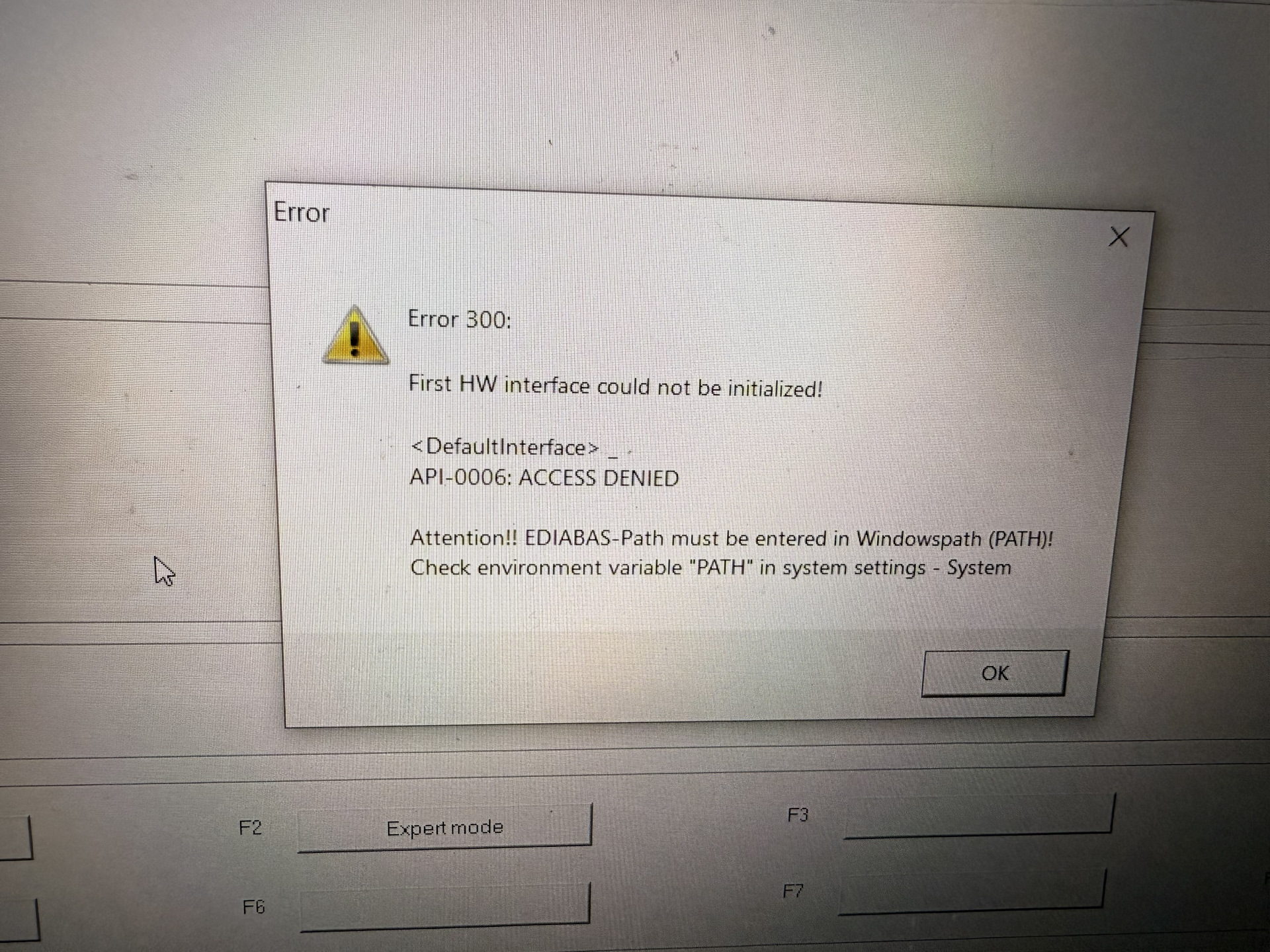

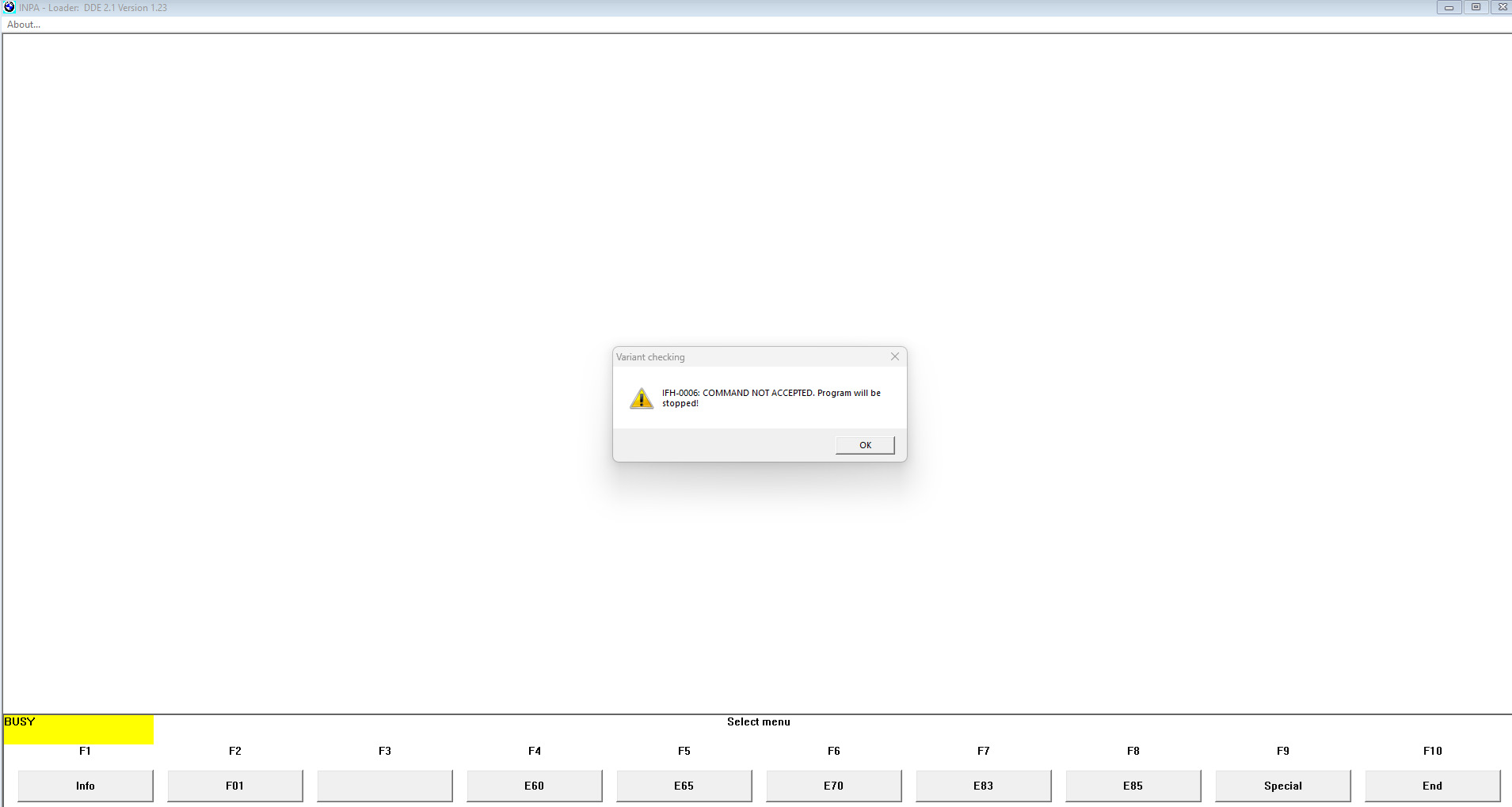

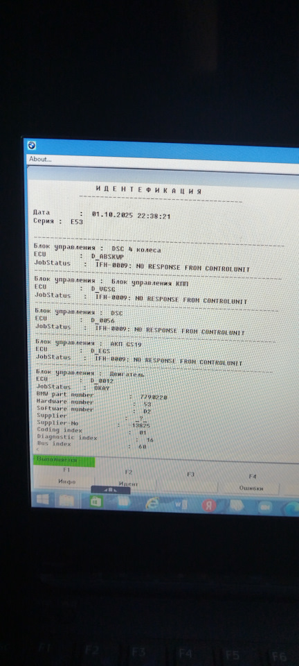

5. Возникают ошибки IFH-0018 INITIALIZATION ERROR и IFH 0009 No Response From Control Unit.
Есть 4 возможные причины:
— проверяем настройки порта и их соотвествие obd.ini
— проверяем, заведена ли машина. на заглушенной, даже с повернутым ключомв положение зажигания, на некоторых блоках может выскакивать эта ошибка.
— возможно шнурок требует модификации или неисправен, что случается очень часто, так как это дешевый китай. Раскручиваем корпус и смотрим на начинку, в частности контакты 7 и 8. В зависимости от года выпуска машины их нужно/не нужно замыкать.
— в последнее время популярны шнурки с встроенными переключателями, чтобы замыкать-размыкать 7 и 8 пины. Переключатели часто бывают нерабочие (легко проверить мультиметром), в таком случае вы тоже получите похожие ошибки. Чтобы решить проблему, выключатель нужно убрать, и если нужно замкнуть контакты, сделать это самостоятельно.
6. Если читается только мотор и коробка передач, а все остальное не читается:
— при наличии разъема под капотом читать оттуда
— замкнуть контакты 7 и 8 в шнурке
— если шнурок с переключателем, проверить, действительно ли он замыкает контакты 7 и 8
Ниже привожу то, как замкнуты контакты в моем шнурке.

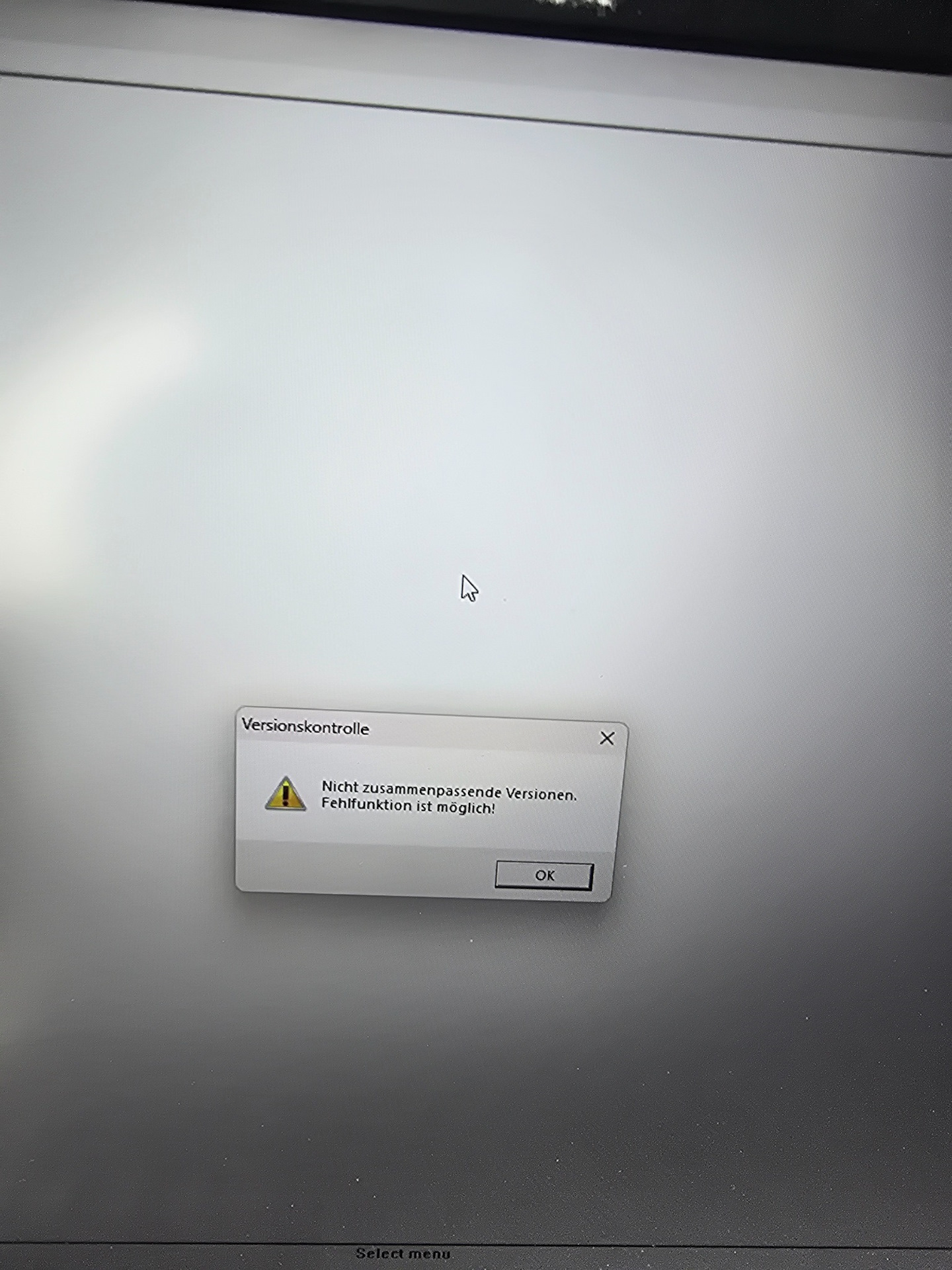

7. Зачастую выскакивает ошибка «Version mismatch» и «Language variants do not match». Это норма. Нажмите ок и работайте дальше.

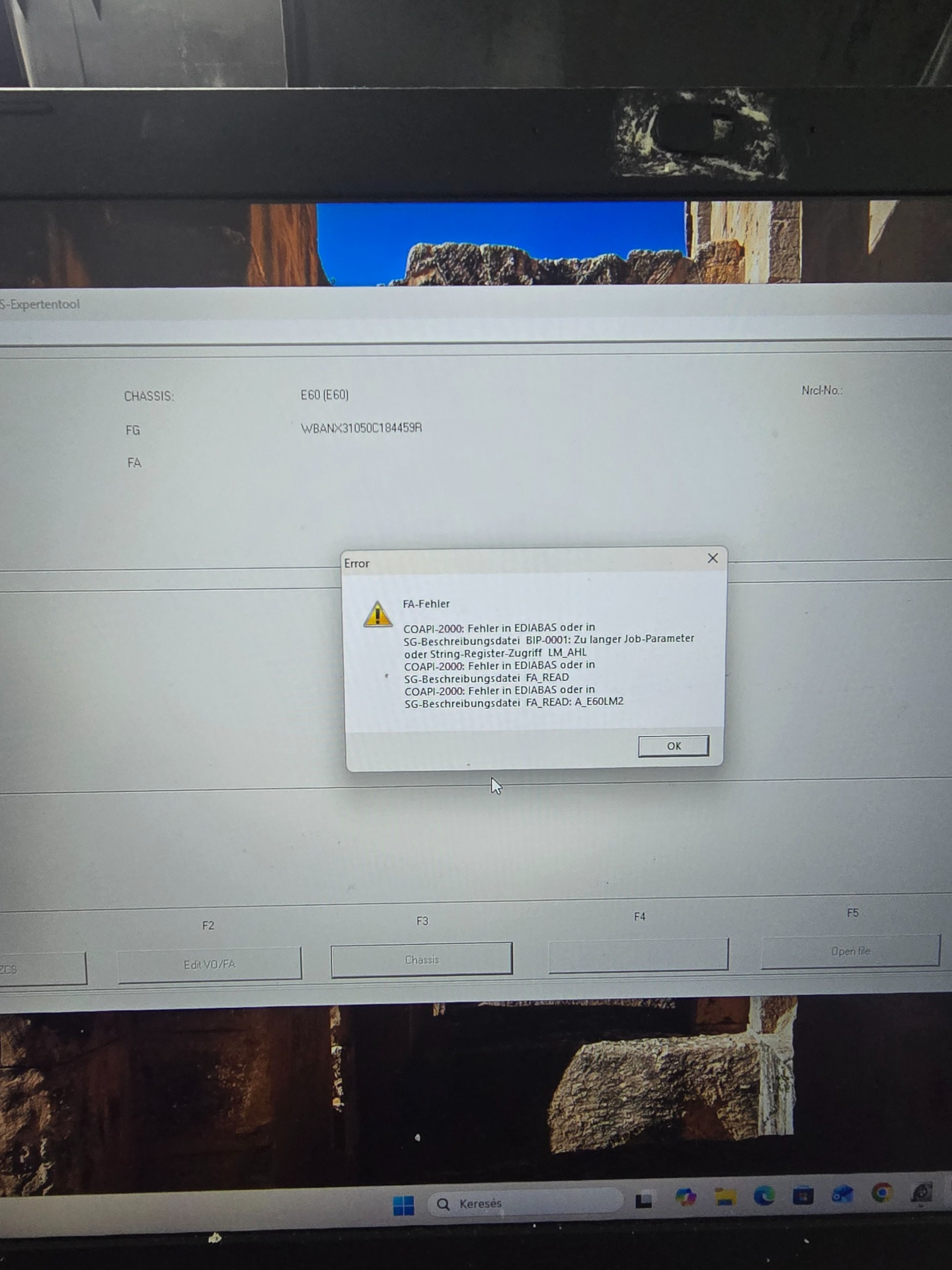

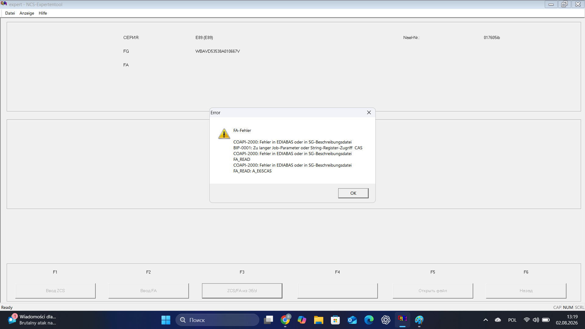

привет, подскажеш как решить? e90 335xi 10.2007 кабель k-dcan
привет, SP-daten обновлял?
да, ничего не поменялось.
через bmw coding tool устанавливал и качал для е89 sp-daten? просто такая ошибка обычно именно по причине необновленных датенов
Привет, выскакивает ошибка как решить проблему
привет, судя по всему файлы по папкам неверно скопировал
Ну я а как ещё это делать
Я три часа потратил, устал искать решение
Подскажи как сделать правильно

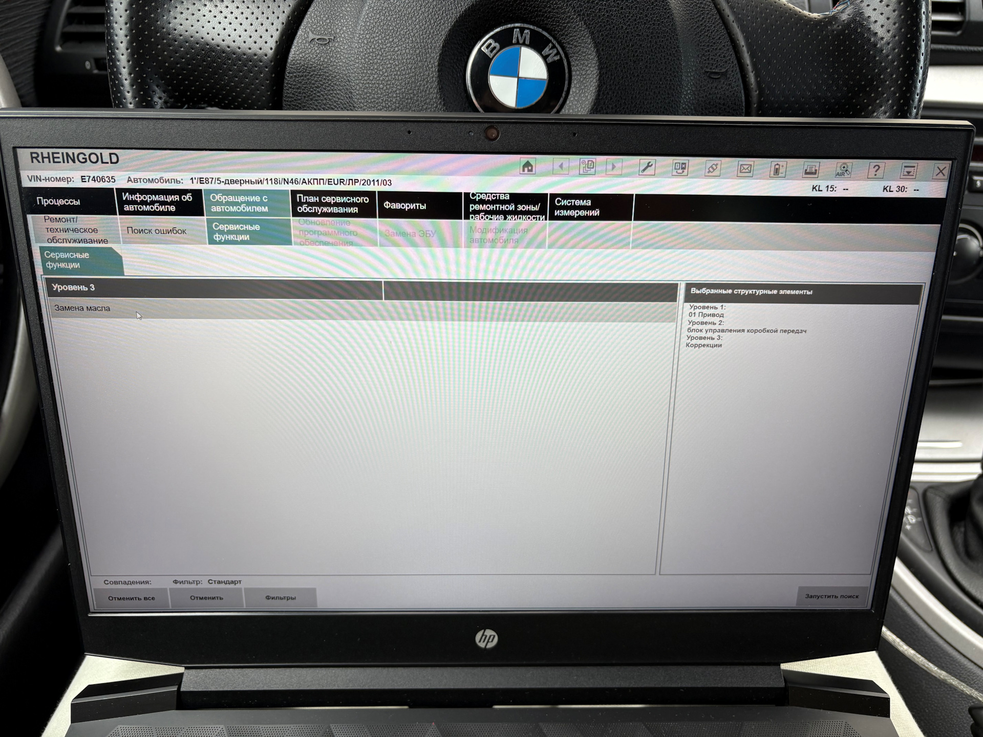

Здравствуйте подскажите, после замены масла в акпп, хочу хочу отчистить настройки адаптации коробки, но в коррекциях есть только 1 пункт, замена масла, и пункты выглядят не так как в других версиях, скажите я что то не так делаю? или другую версию скачивать bmw e87 2011
А какая коробка в машине? На е87 ставились как ZF 6HP19 так и GM. И в случае с GM нельзя ни адаптации посмотреть, ни сбросить, насколько я знаю.
Если все же ZF, то долно быть в привод -> управление трансмиссией -> адаптации, что-то вроде такого.
gm да вы правы, масло получилось скинуть, а адаптации не доступны
ista и standard tools — абсолютно разные программы, друг на друга влиять никак не должны.
Наверное это так было раньше, теперь очень даже влияют . У новой ISTA свой Ediabas, который конфликтует с Ediabas Bmw standard tools . При конфликте ISTA теряет связь с машиной и все блоки становятся красными .
У меня тоже так было . Переустановил ISTA без Bmw standard tools всё работает .

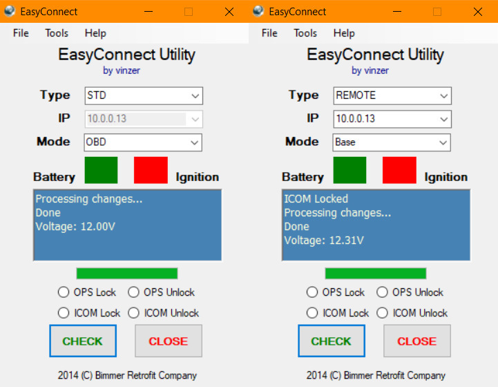

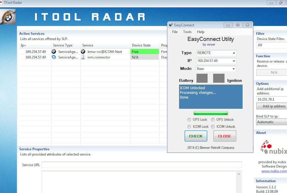

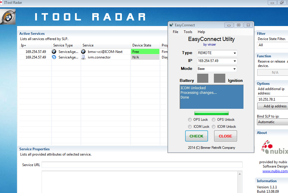

Когда всё работало, в EasyConnect отображались красный и зелёный квадратик питания, теперь у меня они серые .
привет!
когда я устанавливал программы под ICOM окошечки тоже цветные были всегда.
нагуглил, что "IFH-0028 Illegal Verison which in the EDIABAS error manual relates to an incorrect version of EDIABAS". какой версии standart tools устанавливаешь? в tools 2.12, как в этой записи, ediabas 7.3. может, после всех обновлений 7.3 уже слишком стар, чтобы связаться с айкомом? в зарубежном инете гуляют новости, что в природе существует ediabas 7.6.
а вообще с айкомом опыта у меня мало.
Доброго времени суток !
Ситуация такая :
есть оригинальный ICOM с заводской прошивкой 3-15-03 который прекрасно работал с ISTA 4.21.12 + BMW Standard Tools .
Решил я обновить ISTA на более новую версию + имеется доступ к онлайн ISTA 4.57.30
Онлайн ISTA затребовала обновить прошивку ICOM до версии 4-25-42 . Всё прекрасно обновилось . Онлайн и оффлайн ISTA 4.57.30 заработали .
А недавно понадобился TOOL 32, возвращаюсь к старой ISTA 4.21.12 + BMW Standard Tools и ничего не работает, то что работало как АК47 .
Вопрос такой :
могло ли обновление ICOM повлиять на отказ работы старой версии ? По логике вещей вижу что да .
Я пытался подружить BMW Standard Tools и ISTA 4.57.30
не вышло .
Поставил отдельно BMW Standard Tools без никакой ISTA
не вышло .
Три недели экспериментов, каждая установка на чистую Винду 10Х64 ( есть образ Акронис ) и каждый раз что то не так . Основная ошибка
IFH-0028: ILLEGAL IFH VERSION
Либо EasyConnect не видит напряжение если тип соединения Remote. Не буду выкладывать все скрины, их у меня много )))
Есть ли решение или уже проще купить шнур, который наверное будет работать .

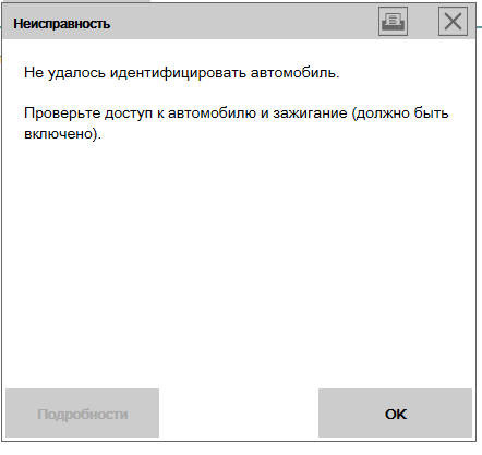

Я установил программный пакет ISTA 4.55.19. Мой вопрос заключается в том, что я всё настроил как положено, но он не подключается к автомобилю. INPA подключается, но выдаёт сообщение о том, что это смешанный пакет или что-то подобное. NCS Expert открывает код Windows, но при выборе CAS или LMA выдаёт ошибку COAPI 2000. Хотелось бы узнать, что я мог сделать не так, и не могли бы вы помочь мне, прислав описание вашего ответа. Заранее спасибо.
привет. какая машина и какого года? кабель с переключателем?
и хорошо бы точно увидеть ошибку инпы, потому что ncsexpert может давать ошибку от того, что не обновлены daten файлы.
Привет, машина — BMW E60 520d, двигатель N47, 2009 год выпуска, проводка ICOM. Я уже скачал обновления SP-daten для e60-v60 и e60v74, обновил их с помощью BMW Coding, но это не помогло. Я удалил и скопировал все файлы заново, но всё равно ничего не работает. Не знаю, что делать. Сегодня купил кабель K+DKAN с переключателем, попробую в следующий раз. Если не поможет, то не знаю, в чём проблема. Если у вас есть какие-нибудь советы, буду очень благодарен, потому что очень раздражает, что не удаётся решить проблему с подключением. Я пришлю вам фотографию для Импа
Это не ошибка, это предупреждение, и оно почти всегда выскакивает, после нажатия ОК все должно работать, как нужно.

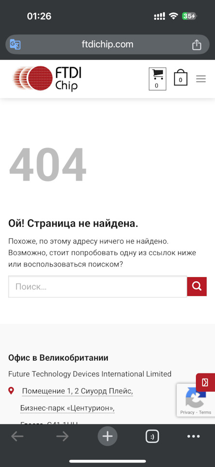

Помогите пожалуйста драйверы шнурка скачать. Ссылка похоже закончилась на них
привет, ага, версию 2.10 с сайта удалили. если у тебя кабель не 2016-2017 годов выпуска, то можно смело разрешить винде поставить драйвера автоматически. только в те годы были проблемы с "обнуленными" кабелями из-за свежих драйверов.
Да, все хорошо. Винда сама дрова подтянула, спасибо
Привет, слушай, такая проблема-все установил, инпа не читате блок пневмы… двс читает. куда копать, три раза по инструкции переустанавливал, все так же
привет, кабель с переключателем? какая машина и какого года выпуска?
да, белй шнурок с переключателем, е53 2006г
пробовал во всех позициях выключателя? контакты 7 и 8 в кабеле должны быть замкнуты
Вот ты спросил и меня осенило, что не во всех положениях, а только в одном положении пробовал инпу, щас скачиваю рейн
скорее всего, в этом и есть причина

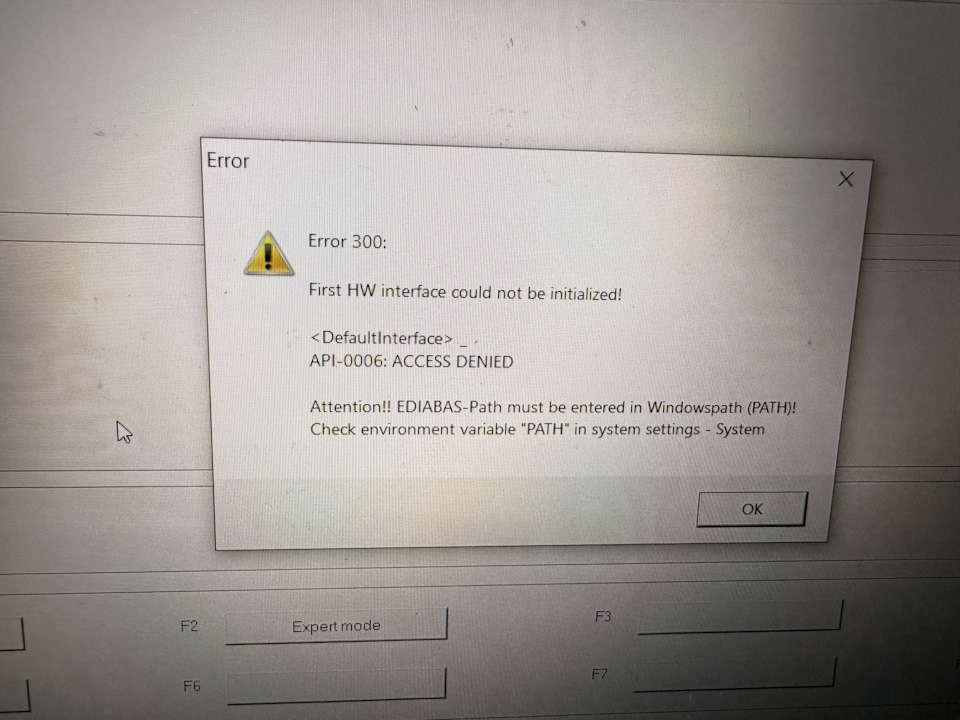

Здравствуйте, кто-нибудь знает winkfp при запуске выдает ошибку error300, inpa, ista работает только winkfp не хочет
я такого не встречал, но в сообщении ошибки написано же, что можно попробовать сделать: добавить ediabas в переменную PATH операционной системы
Com порт выставлен корректно (com1), задержка тоже стоит на 1 мсек.
Смущает следующее (на фото), не знаю должно ли так быть…
Но если вы говорите, что сейчас нет этих проблем после обновления драйверов, тогда не знаю даже, что еще может быть…
давно я не встречал проблем с кабелями, это правда.
а в obd.ini точно com1? в ista в настройках vci стоит галочка ediabas?
кабели, кстати, с переключателями?
Все же, скорее всего, не в кабелях проблема, 2 штуки и оба не работают… странно как то.
В файлах ini все как положено, в настройках ISTA тоже все корректно.
Да, оба кабеля с переключателем.
Уже перепробовал все, что можно, весь инет перерыл.
Сегодня буду сносить софт и устанавливать по новой.
да, как будто бы попробовать все сделать заново — самый верный вариант.
ну и заодно драйвера из системы снести тоже стоит, и дать винде заново их установить.
Переустановка софта (со второй попытки) решила проблему!
Снес ПО BMW, драйвера, все почистил, устанавливаю по новой… подключаюсь и все то же самое. Уже отчаялся…
Проделываю все то же самое, и о чудо, заработало)
Спасибо за участие и советы 🤝

Здравствуйте!
Помогите решить проблему с подключением.
Весь софт был установлен в прошлом году, k-dcan куплен тогда же. Все отлично работало и читалось.
С неделю назад начались какие то проблемы с подключением, ISTA в хаотичном порядке то видела, то нет, те или иные блоки. Подумал, что проблема в кабеле, заказал новый. Подключаюсь новым кабелем, и ошибка — Не удалось успешно идентифицировать ТС, проверить сервисный разьем…
Подключаю старый кабель, такая же история.
Начинаю копаться, оказывается Винда обновила дрова FTDI на самые последние 2.12.36.20 (собственно с этим связываю эти события). При этом PID не переписан на 0000.
Удаляю драйвера, устанавливаю старые, и ничего.
ELM-кой машину читает.
BMW 3 E90 2011 год.
изначально слетела задержка в свойствах ком-порта в диспетчере устройств (нужно снова поставить на 1мс), это причина того, что машина рандомно то читалась, то нет.
новый кабель, скорее всего, получил в диспетчере устройств другой номер ком-порта. нужно изменить настройки, чтобы номер совпадал с тем, что было указано при установке standard tools (можно посмотреть в obd.ini файле), ну и задержку тоже перепроверить.
версия 2.12 будет работать, эпидемия умирающих кабелей от свежих драйверов была в 2017-2018, с тех пор в кабели ставят какие-то другие чипы (более качественные подделки на ftdi), и проблем нет.

Что бы переустановить драйвер достаточно удалить USB Serial Converter и USB Serial Port или что-то еще? Все переустанавливать имеется в виду INPA\Standard_Tools_Setup 2.12\Standard_Tools_Setup_2.12.exe? или прям все стирать?
если задача запустить только ista, то копированием файлов по папкам можно не заниматься (могу ошибаться)
по настройкам на скринах все выглядит правильно.
для переустановки дайверов нужно удалить устройство из диспетчера устройсв с галочкой "удалить драйвер"
К сожалению увы. Удалял утилитой uninstal из папки BMW Standard Tools 2.12 (удаляет и все папки остальные), заново все копировал по инструкции. Удалял драйвер средствами Винды и скачал новый с сайта Universal ftdichip.com/wp-content/u…36.4.U-WHQL-Certified.zip и что ранее ставил версию пробовал переставлять. И перезагружал, и переключатели тыкал. Либо на определении ВИН зависает и не реагирует, либо пишет "Не могу идентифицировать", хотя еще вчера вин считала 1 разок. Теперь уже не знаю что сделать ((

Еще раз все удалил через винду и утилитой CDM Uninstailler. Пробовал и так, и сяк. Вот только сегодня не заводил мотор. Не считывает даже ВИН. Припомнил, что пару лет назад было, что не читалась в сервисе, развели руками, а потом само заработало. Вот не знаю куда ковырнуть еще?
Кабель второй заказал уже. И как проверить разъем OBD? Пины понятно, а далее? есть где почитать?
по разъему нужно смотреть wds. там будет схема, можно пробовать прозванивать. но как-то сомневаюсь, что там косяк будет в проводке.
более вероятно, что какой-нибудь блок при смерти и вешает диагностическую шину, такое я встречал неоднократно.
другой кабель — тоже хорошо, позволит исключить неисправность кабеля. еще бы хорошо иметь под рукой другую бмв, чтобы наверняка понимать, косяк в машине или со стороны кабеля/софта.
либо твою машину почитать заведомо исправным набором ноут/кабель/софт

Приветствую, при запуске инпы ошибка "Точка входа в процедуру __apiJobinfo@8 не найдена в библиотеке DLL api32.dll", куда копать и что делать?
в параметрах системы надо указать Path C:\Ediabas\bin винда не причем
Спасибо, поменял ноутбук и на 10ке все установил.Но все равно спасибо что отозвался

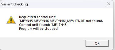

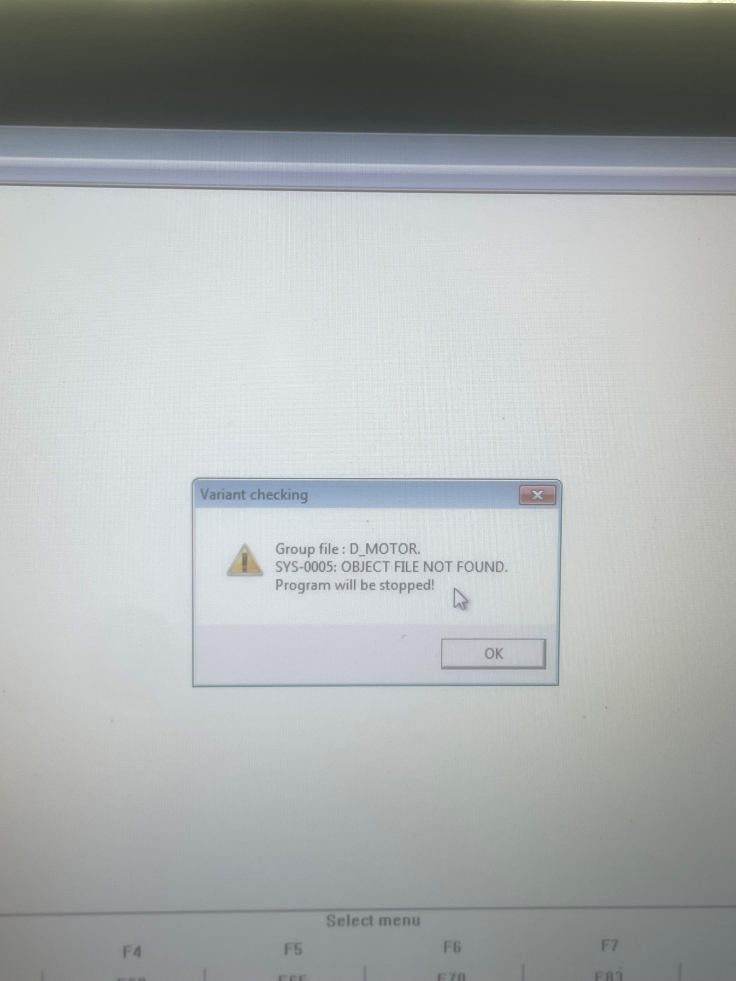

Спасибо за материалы) Подскажи, пожалуйста, похожая ошибка при чтении E81 на N45. Причем, файлы-то все есть в /ediabas/ecu, какие он просит, я sp-daten обновил руками по инструкции с раздачи, все равно хз что от меня нужно. Или все таки Rheingold использовать? Тачка не стартует, крутит стартер тупо, даже не знаю куда смотреть.
привет. это именно в инпе проблема, нет в ней в меню нужной версии твоего блока мотора. используй реинголд лучше.
sp-daten — это для ncsexpert и кодирования.

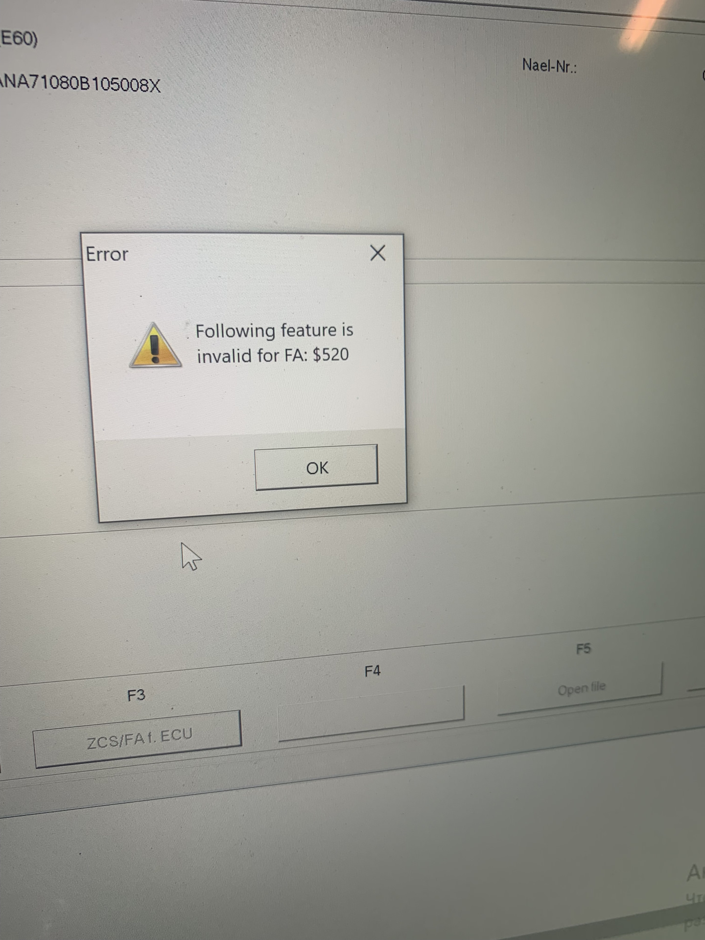

Доброго при попытки скачивания fa вылетает ошибка, может кто сталкивался
из FA нужно удалить эту опцию, и все заработает. кто-то ранее редактировал FA и накосячил
Самое интересное что ее нет в FA, пробовал удалить написав в строке в ручную и ничего нн поменялось
а ты из какого блока читал FA? он же в нескольких блоках содержится, и нужно во всех проверить

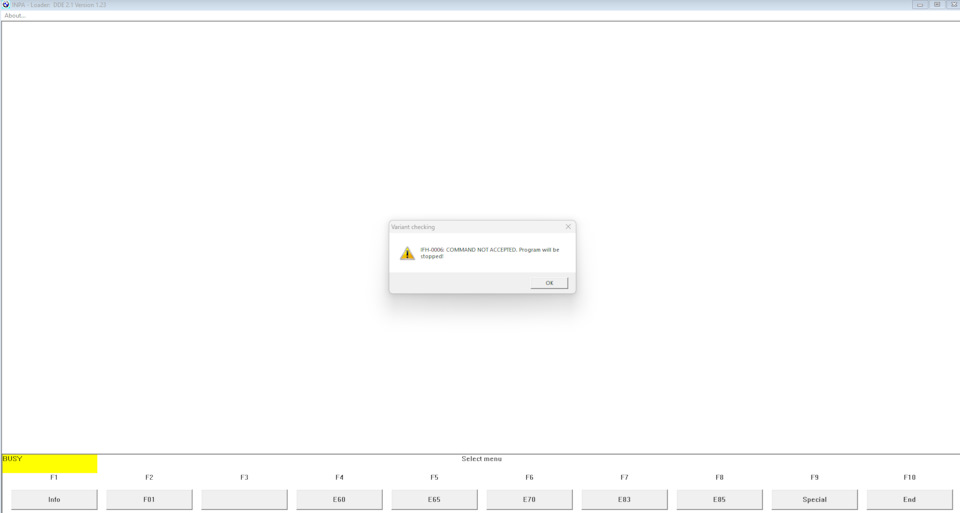

Привет, все по инструкции, но инпа выдает такую ошибку при входе в любой блок, фото не моё.
Гуглил, при нажатии тачпада или enter, безрезультатно, такая же ошибок в
Знаю точно, что другая версия инпы работала
Е61 2009г
Спасибо!
если на этом компе с этим же кабелем работала другая инпа, значит, неверно была произведена установка.
Понял, буду переустанавливать
Помогло? А то точно такая же ошибка выскочила, хотя старался делать все по инструкции
Другую версию инпы поставил
Version 1.09

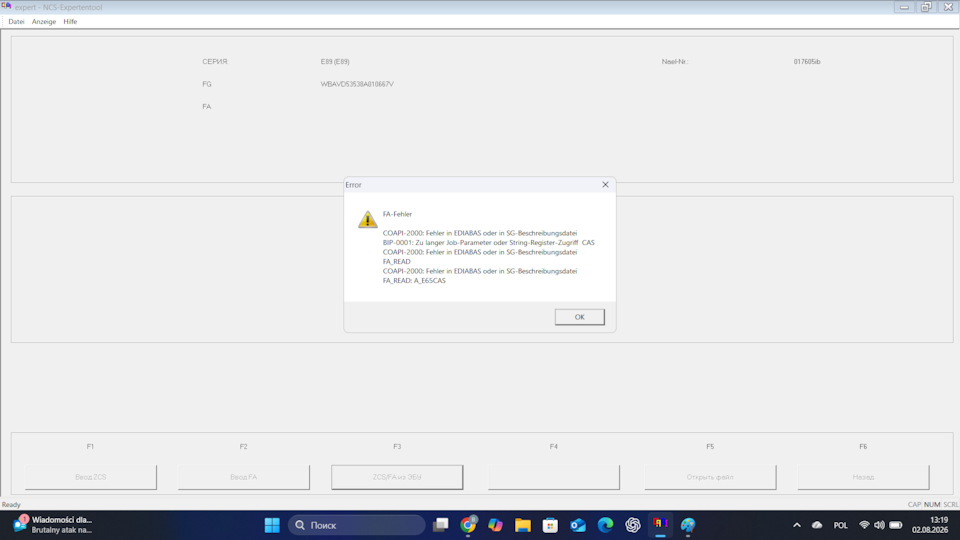

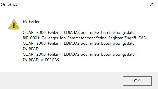

Привет. Вот такая беда в NCS при попытке считать FA из CAS, из блока света похожая ошибка, больше читать фа на е60 неоткуда. Отклик порта 1мсек. Кучу раз переустанавливал софт, обновлял sp-daten, ничего не помогло(
Инпа работает без вопросов
Привет.
Откуда качал Daten и как обновлял?
Inpa читает все блоки? в тот же CAS и FRM заходит?
Daten с нескольких источников. Рейн читает и кас, и свет, но когда гуглю номер запчасти, первостепенно выдает кас от х5/х6 е70/71. Хотя по сути они взаимозаменяемые с моим
Подключался к другой е60. Там все с первого раза и без вопросов считало
Рейн должен определять всю машину и показывать дерево блоков, так и происходит? Вопрос был про inpa.
Замененный блок cas — еще потенциальный подозреваемый, так как мог быть не до конца "привязан" к машине
Да, все древо показывает рейн, инпа тоже пускает во все блоки. Через что привязать кас, или чем его можно попробовать перешить кроме нкс?
ну тогда все больше шансов, что замененный блок — причина проблем…
как пришить его, особенно, когда ncs не хочет работать — не знаю, ни разу таким не занимался.
Ладно, спасибо все равно!
Решение проблемы было настолько на поверхности 🤦♂️😄
www.drive2.ru/l/705335061024615620/
Действительно, вот оно как просто) респект, что разобрался!
А разве скорость COM порта не надо устанавливать 500 кбит?
нет, ничего сверх описанного выше делать не нужно
ссылка на драйвер шнурка битая(
2.10 они убрали со своего сайта.
Либо разрешите винде самой скачать и установить 2.12, либо с сайта качайте 2.08.
ftdichip.com/drivers/vcp-drivers/
в свое время я не рекомендовал 2.12, потому что они могли окирпичить шнурок, но это было массовым явлением для шнурков, выпущенных около 2016-2017. С тех пор всегда разрешаю винде самой поставить 2.12, и проблем нет.
